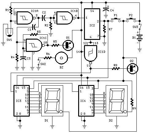

Цифровой шагомер
Максимальный диапазон 9950 метров
Носите прибор в кармане штанов во время прогулки или бега
Принципиальная схема:

Назначение устройства:
Эта схема измеряет пройденное расстояние. Устройство размещается в небольшой коробке, которую носят в кармане штанов. Показания устройства интерпретируются следующим образом. Левая цифра (старшая, индикатор D2) показывает километры, от 0 до 9, а постоянно зажженная десятичная точка этого индикатора отделяет километры от сотен метров. На правом индикаторе (D1, младшая цифра) отображаются сотни метров, а десятичная точка зажигается через каждые 50 метров пути. Звуковой сигнал отмечает каждый цикл счета. Звук можно отключить.
Считается, что нормальный шаг среднего человека равен 78 см. Следовательно, светодиод (десятичная точка), отмечающий отрезки пути по 50 м, должен зажигаться через 64 шага, или через 32 цикла переключения ртутного выключателя, отрезки в 100 м через 128 шагов и т.д. Для экономии расхода батарей индикация включается только при нажатии кнопки P2. Случайный сброс счетчиков невозможен, т.к. для этого нужно нажать обе кнопки одновременно.
Конечно же, этот измеритель не отличается высокой точностью, но для обозначенных целей он вполне подходит. В любом случае, наиболее ответственным этапом в изготовлении устройства будет выбор правильного положения и ориентации ртутного выключателя внутри корпуса.
Работа схемы:
На микросхемах IC1A и IC1B собран ждущий мультивибратор, нейтрализующий, в определенной степени, влияние случайных встряхиваний ртутного переключателя. На вход IC2 подаются прямоугольные импульсы правильной формы, частота которых делится микросхемой на 64. Транзистор Q2 управляет включением десятичной точки индикатора D1 через каждые 32 импульса. Каждая из микросхем IC3 и IC4 делит частоту на 10 и управляет 7-сегментным индикатором. Кнопка P1 сбрасывает счетчики, а P2 включает индикацию. Микросхема IC1C вырабатывает прямоугольные импульсы звуковой частоты в течение небольшого отрезка каждого цикла работы ждущего мультивибратора. Транзистор Q1 управляет пьезоизлучателем, а выключатель SW2 служит для отключения звука.
Замечания:
  • Обязательно поэкспериментируйте с размещением и ориентацией ртутного выключателя. Это очень важно.
  • Постарайтесь добиться, чтобы импульс вырабатывался через каждые два шага.
  • Подстроечным резистором R6 установите требуемую громкость звукового сигнала.
  • Нажмите P1 и P2 для сброса устройства.
  • Устройство изначально рассчитано на применение во время прогулок. Если планируете использовать его при беге, придется провести дополнительные кропотливые эксперименты по размещению ртутного выключателя, чтобы исключить возникновение ложных импульсов.
  • При выключенной индикации потребление тока схемой ничтожно, поэтому выключатель SW3 можно не ставить.

  • довольно интересная схема
  • А что в ней интересного, все включения микросхем стандартно, подсчет количества импульсов и отображение значений на индикаторе.
  • А если шаги будут разные???)))) такой прибор я встречал на смартах, сперва необходимо измерить средний ваш шаг, ввести данные, а потом уже на экране суммируясь выходит расстояние которое вы прошли. Этот прибор необходим для спортсменов (легкоатлетов), при не известном маршруте, учитывать пройденное расстояние. Относительно данной схемы, на данный момент смартфон не роскошь, и обладать подобным прибором может какждый.
  • Естественно, поправка нужна, но данная схема - самый простейший вариант. В статье так и говорится - точности большой не ждите.
