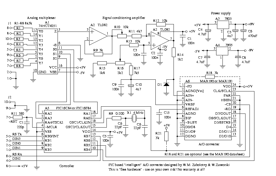

Устройство основано на контроллере PIC16F84 (или 16C84) и микросхеме ЦАП MAX190 (или MAX191).

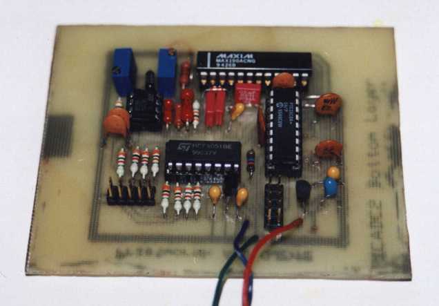

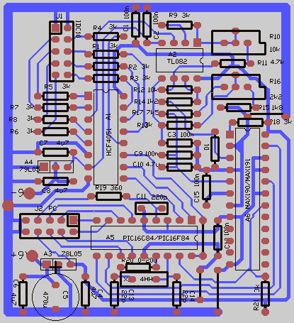

Устройство смонтировано на небольшой односторонней печатной плате, простой в изготовлении даже в домашних условиях, показанной на рисунке ниже (и доступной в формате Easytrax для DOS). Так же имеются распечатки нижнего_слоя и вида с верху в формате PDF.
Принципиальная схема устройства показана на рисунке ниже, и также доступна в PDF формате.
Кликните для увеличения
Резисторы R18 и R21 не смонтированы на моей плате. R18 может быть использован для изменения режима компенсации внутреннего источника опорного напряжения в MAX190/191 (смотри описание на MAX190/191), R21 используется для поднятия линии данных, когда выход DOUT микросхемы MAX190 находится в высокоимпедансном состоянии.
Конденсаторы емкостью 4.7 мкФ (C4, C5, C7, C8, C10) должны быть танталовыми (не перепутайте полярность, когда будете их монтировать!).

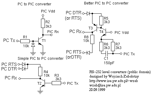

Изначально устройство разрабатывалось как часть оптоизолированной системы сбора данных. Поэтому его плата не должна содержать схемы сброса и преобразователя уровней RS232, и должна подключаться через оптическую развязку. Однако кнопка сброса обычно не требуется, и вы можете подключить контакт ~RST (7) на разъеме J2 к +5В (J2 контакт 8). Если оптоизоляция не нужна, можно использовать преобразователь уровня на микросхеме MAX232, или простые схемы, показанные на рисунке ниже:
