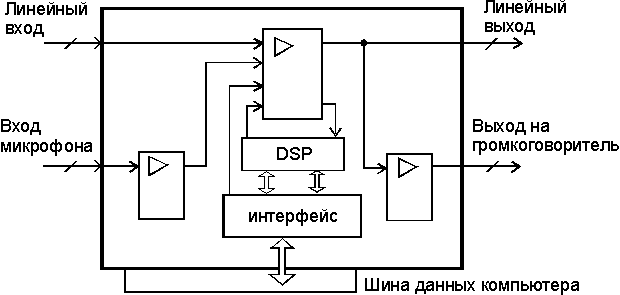

Сегодня каждый пользователь ПЭВМ знаком с термином "мультимедиа". У многих он ассоциируется с качественным звуком, анимацией и т.п. Однако звуковую карту Sound Blaster можно использовать как аналого-цифровой и цифро-аналоговый преобразователь с исключительно широкими возможностями обработки данных. Компьютер с такой картой можно использовать в качестве осциллографа, генератора или анализатора сигналов. Дело в том, что ее "сердцем" является цифровой сигнальный процессор DSP (Digital Signal Processor). Для того чтобы использовать его возможности, необходимо иметь непосредственный доступ к буферам, содержащим звуковые данные и управляющим режимом работы DSP, т.е. использовать интерфейс низкого уровня. В этой статье мы рассмотрим устройство звуковой карты и формат стандартных типов файлов данных, в которых в памяти компьютера хранятся данные, полученные в результате оцифровки сигналов, поступающих на вход звуковой карты. Такие же файлы можно синтезировать программно с целью получения сигналов заданной формы.
Как правило, звуковая карта (рис.1) имеет два сдвоенных (стереофонических) входа и два таких же выхода. Первый (линейный) вход рассчитан на входные сигналы с амплитудой около 1 В, второй — микрофонный, для более слабых сигналов. При использовании звуковой карты в качестве аналого-цифрового преобразователя можно использовать любой из этих входов — в зависимости от уровня обрабатываемого сигнала.

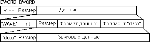

Данные, имеющие отношение к мультимедиа, хранятся в файлах в так называемом RIFF-формате (Resource Interchange File Format — формат файла для обмена ресурсами) [1]. Файл в формате RIFF содержит вложенные фрагменты (chunk's). Внешний фрагмент состоит из заголовка и области данных (рис.2). Первое двойное слово заголовка содержит четырехсимвольный код, который идентифицирует данные, хранящиеся во фрагменте.
Второе двойное слово заголовка — размер области данных в байтах (без учета размера самого заголовка). Область данных имеет переменную длину с условием ее выравнивания на границу слова и дополнения в конце нулевым байтом до целого числа слов в случае необходимости.
Формат RIFF не описывает формат данных. Практически файл в формате RIFF может содержать любые данные для мультимедиа, причем формат данных зависит от типа данных.
Область, обозначенная на рис.2 как "Данные", могут содержать внутри себя другие фрагменты. Для файла, в котором хранятся звуковые данные (wav-файл), эта область содержит идентификатор данных "WAVE", фрагмент формата звуковых данных "fmt" (три символа "fmt" и пробел на конце), а также фрагмент звуковых данных (рис.2). Файл может дополнительно содержать фрагменты других типов, поэтому не следует думать, что заголовок wav-файла имеет фиксируемый формат. Например в файле может присутствовать фрагмент "LIST" или "INFO", содержащий информацию о правах .копирования и другую дополнительную информацию.
