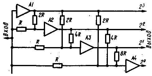

Простейший АЦП может быть построен по схеме, приведенной на рис.1. Входное напряжение, которое может изменяться в диапазоне от нуля до напряжения источника питания (Uп), представляется на выходах преобразователя в параллельном дополнительном двоичном коде.
Простой аналого-цифровой преобразователь (АЦП)
Puc.1
Для нормальной работы АЦП инверторы-компараторы A1-А4 должны переключаться при напряжении на их входах, равном Uп/2, а выходные напряжения компараторов в устойчивых состояниях должны быть близкими к нулю и Uп. Кроме того, компараторы должны обладать высоким входным и низким выходным сопротивлениями.
Перечисленным требованиям удовлетворяют большинство современных ОУ, инвертирующие входы которых подключены к потенциалу Uп/2.

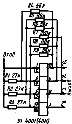

Если требуемая точность аналогоцифрового преобразования не превышает четырех разрядов, то в качестве основы для АЦП можно использовать счетверенные КМОП логические элементы "И-НЕ" или "ИЛИ-НЕ" Один из вариантов такого устройства представлен на рис. 2. Его входное сопротивление около 22 кОм. а время преобразования - не более 300 нс. Отечественным аналогом микросхемы 4001 является К176ЛЕ5, а 4011 - К176ЛА7.
 Puc.2
