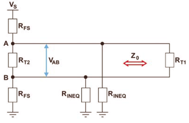

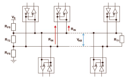

На рисунке 1 показана шина RS-485 с распределенными сетевыми узлами. Если все приемопередатчики, подключенные к шине, пассивны, дифференциальное напряжение VAB равно примерно 0 В и, как указывалось выше, на выходе приемника случайным образом может появиться любой логический уровень. Для того чтобы избежать неопределенности, с помощью резистора RFS, а также резисторов RT1 и RT2 вводится смещение, позволяющее установить на шине достаточное пороговое напряжение VIT на входе ресивера. На рисунке 2 показана эквивалентная схема шины RS-485 с резистором смещения RFS, резисторами RT1 и RT2. Входные сопротивления приемопередатчиков отражены эквивалентным сопротивлением RINFQ, отражающим синфазное сопротивление приемопередатчиков, подключенных к шине.
Рис. 1.
Сеть RS-485 с внешними резисторами смещения
Рис. 2. Эквивалентная схема с резисторами передатчика

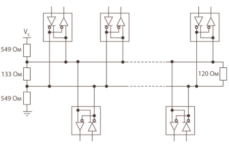

Рис. 3. Окончательная схема сети RS-485 с указанием номинальных величин сопротивлений
Ниже приведены расчетные соотношения, позволяющие вычислить параметры схемы. Уравнения для узла А выглядят следующим образом:
(VS – VA)/RFS = (VA – VB)/RT2 + (VA – VB)/RT1 + VA/RINFQ,
отсюда получаем:
VA = RINFQ × [(VS – VA)/RFS – (VA – VB) × (1/RT1 + 1/RT2)].
Уравнения для узла B:
(VA – VB)/RT2 + (VA – VB)/RT1 = VB/ RFS + VB/ RINFQ,
и тогда:
VB = RINFQ × (VA – VB) × (1/RT1 + 1/RT2) – VB/ RINFQ]
Таким образом, дифференциальное напряжение VAB определится уравнением (1).
VAB = (VS/RFS) × 1/ [1/ RINFQ + 1/RFS + 2 (1/RT1 + 1/RT2)]  (1)
Величина зависит от параметров шины и требований стандартов.
  • В стандарте RS-485 оговорено, что максимальная нагрузка (минимальное значение синфазных сопротивлений) должна быть RCM = 375 Ом. Резисторы смещения также вносят вклад в нагрузку, как это показано в соотношении (2).
RFS || RINFQ = RCM или 1/ RINFQ + 1/ RFS = 1/375 Ом  (2)
  • Кабель без смещающей цепи обычно подключается к резистору RT1, который определяет величину кабельного импеданса. Для RS-485 величина RT1 = 120 Ом или
1/ RT1= 1/120 Ом  (3)
  • При нормальной работе смещающие резисторы подключены параллельно резистору RT2 относительно выхода драйвера. Таким образом, согласованный импеданс линии составляет:
RT2 || 2RFS = Z0 или 1/ RT2 = 1/120 – 1/2RFS  (4)
С учетом (2), (3) и (4) выражение (1) можно упростить:
VAB = VS/(0.036RFS – 1)  (5)
отсюда определим RFS:
RFS = (1 + VS/VAB) × 27.8 Ом  (6)
Заметим, что постоянная 27.8 Ом отражает синфазную нагрузку и сопротивление линии, предусмотренные стандартом RS-485. Рассмотренная схема должна работать при самых худших условиях, поэтому значение сопротивления следует вычислять при минимальном напряжении питания VS(min) = 4.75 В. Такое значение получается при стандартном питании 5 В и разбросе ±5%, также следует учесть и шум, обычно всегда присутствующий на шине. Для хорошо сбалансированной системы величина шума обычно не превышает 50 мВ. Таким образом, пороговое напряжение на входе приемника с учетом шума должно быть:
VAB = VIT + VNoise = 200 мВ + 50 мВ = 250 мВ.
С учетом всех вышеизложенных соображений значение RFS составит:
RFS = [(4.75 В/0.25 В) + 1] × 27.8 Ом = 566 Ом.
Из ряда Е96 выбираем номинальное значение сопротивления 549 Ом. Уменьшение номинала по сравнению с расчетным означает, что падение напряжения на резисторе RT2 окажется незначительно выше. Воспользовавшись (4), определим RT2.
RT2 = 1/ (1/120 Ом – 1/2 RFS) = 1/(1/120 Ом – 1/2 × 549 Ом) = 134 Ом.
Выбираем ближайшее значение из ряда Е96 и получаем RT2 = 133 Ом. Дифференциальное сопротивление составит RT1|| RT2||2RFS = 59.7 Ом. Как уже отмечалось, смещающая цепочка увеличивает синфазную нагрузку, поэтому необходимо определить максимальное число приемопередатчиков на линии. Согласно (2) получаем:
RINFQ = 1/(1/RCM – 1|RFS) = 1/(1/375 Ом – 1/549 Ом) = 1.183 кОм
Максимальное число приемопередатчиков nMAX определяется делением типового значения сопротивления приемопередатчика (по-английски величина unit loads (UL)) на величину RINFQ.
nMAX = UL/ RINFQ = 12 кОм/1.183 кОм = 10.14.
Таким образом, максимум 10 стандартных трансиверов UL или 20 × 0.5UL или 80 × 0.125UL могут быть подключены к шине. На рисунке 3 показана окончательная схема с выбранными номиналами резисторов.
