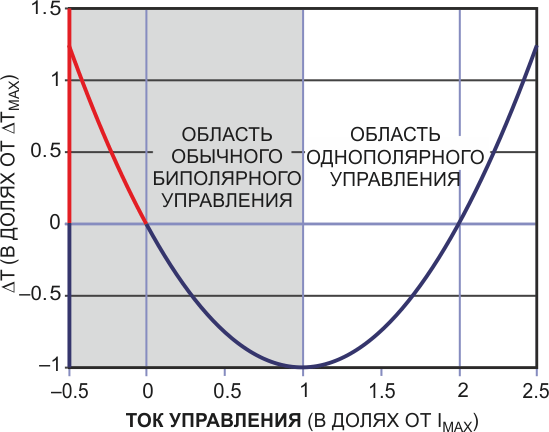

Этот график зависимости температуры от максимального тока показывает, что при больших рабочих токах TEC, управляемый однополярным драйвером, может обеспечивать как нагрев, так и охлаждение.
Рисунок 1. Этот график зависимости температуры от максимального
Спецификации каждого TEC содержат IMAX – ток управления, соответствующий максимальной полезной холодопроизводительности. График зависимости теплопередачи от относительного управляющего тока, приведенного к IMAX, дает типичную параболическую кривую (Рисунок 1). Левая, серая половина графика показывает обычную область биполярной работы ТЕС, в которой ток возбуждения ограничен диапазоном –0.5×IMAX. Правая половина показывает интересующую нас область, в которой при однополярном управлении током кривая демонстрирует такой же характер, как при биполярном управлении. Таким образом, работа ТЕС в этой второй рабочей области позволяет осуществлять двунаправленное регулирование температуры без сложного драйвера двунаправленного тока.

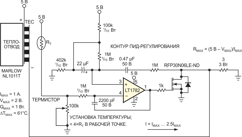

Для стабилизации температуры целевого устройства однополярный драйвер в этой схеме заключен в контур ПИД-регулирования.
Рисунок 2. Для стабилизации температуры целевого устройства однополярный драйвер в этой схеме
На Рисунке 2 показана реализация этой концепции в высокоэффективном контуре ПИД-регулирования (ПИД-регулятор – пропорционально-интегрально-дифференциальный регулятор). Количество компонентов составляет менее одной четверти от количества, необходимого для сопоставимой конструкции с биполярным управлением. Стабильность системы с обратной связью надежна, а время установления мало. Недостатком является то, что потребление тока на 150% выше, чем у обычного биполярного драйвера, что ограничивает этот метод приложениями, в которых, во-первых, энергопотребление и рассеивание тепла не являются основными приоритетами, а во-вторых, в схеме могут использоваться небольшие TEC.
