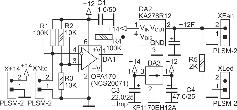

На Рисунке 5 приведена еще одна (более простая) схема включения вентилятора, но уже без использования полевого транзистора. В схеме применен более современный LDO-стабилизатор с выходным напряжением +12 В – KA278R12 (DA2) и максимальным током 2 А, выпускаемый в полностью изолированном корпусе TO-220F-4L. Отличительная особенность этого стабилизатора – наличие входа запрета Vdis (вывод 4). При подаче на этот вход сигнала низкого уровня («земли») выходное напряжение стабилизатора блокируется, а при подаче высокого уровня (вплоть до входного напряжения), например, +12 В, выходное напряжение становится равным +12 В. Наличие входа Vdis позволяет напрямую подключить к нему выход ОУ, и, таким образом, логика работы схемы (по сравнению со схемой Рисунок 2) остается прежней. Однако для питания самого ОУ и термистора, которые должны работать постоянно, в схеме применен еще один слаботочный LDO-стабилизатор – КР1170ЕН12А (DA3) с максимальным током 100 мА, выпускаемый в трехвыводном корпусе ТО-92 стоимостью не более 20 руб. Микросхема КР1170ЕН-X является аналогом известной микросхемы LM2931-X, однако эта микросхема выпускается только для двух фиксированных напряжений: +3 В и +5 В, тогда как диапазон фиксированных выходных напряжений КР1170ЕН-X более широк и, в частности, содержит в себе напряжение +12 В (а именно – КР1170ЕН12А). В отличие от включения вентиляторов и светодиода с помощью транзистора (Рисунок 2), выходное напряжение стабилизатора DA2 (сигнал +12 F, Рисунок 5) напрямую подается на вывод «+» вентиляторов и анод светодиода (через токоограничивающий резистор R5), a вывод «–» вентиляторов и катод светодиода заземлены. В остальном схема Рисунок 5 аналогична схеме Рисунок 2. Однако в связи с большей простотой схемы её плата имеет меньший размер: 14×21 мм (см. далее). Стоимость комплектующих схемы Рисунок 5 несколько ниже стоимости комплектующих схемы Рисунок 2. Например, стоимость стабилизатора LM2940CT-12 равна стоимости стабилизаторов KA278R12 и КР1170ЕН12А вместе взятых; и это притом, что в схеме Рисунок 5 отсутствует транзистор (а он также стоит денег, хотя и небольших – не более 20 руб.). Схема Рисунок 5 также показала надежную работу.

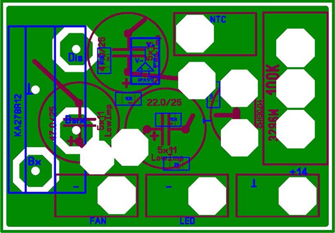

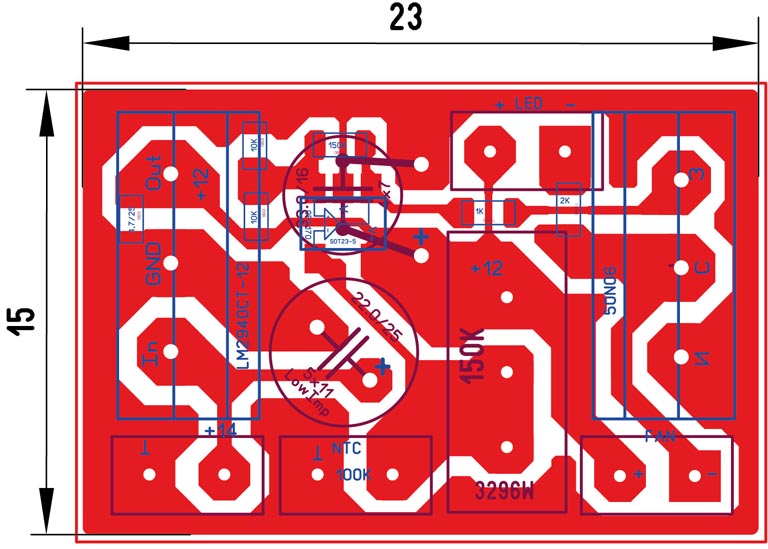

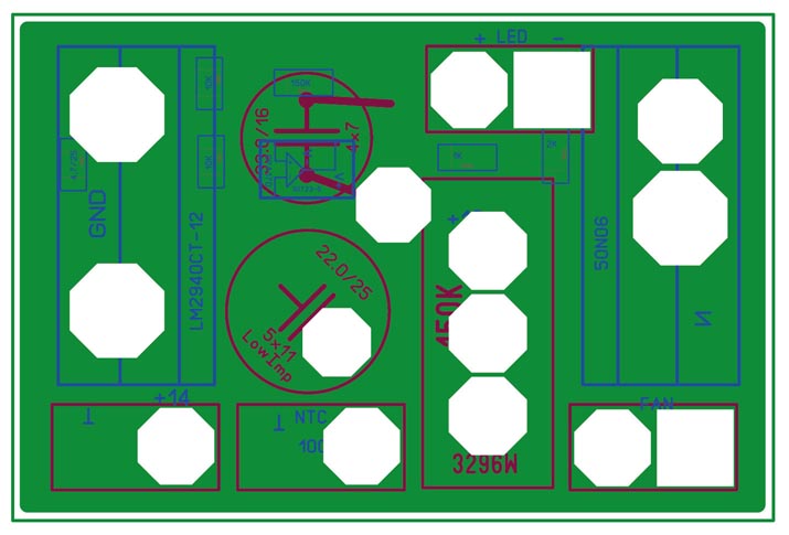

Разводка плат сделана автором с помощью программы SprintLayout 6.0. Хотя обе платы разведены с одной стороны и могут быть изготовлены [4] с применением одностороннего фольгированного стеклотекстолита (Рисунки 6а и 7а), если имеется возможность применения двустороннего фольгированного стеклотекстолита, то платы могут иметь дополнительный земляной контур [5] (Рисунки 6б и 7б).
а) Разводка платы для схемы Рисунок 5. (а) - сторона дорожек, (б) - обратная сторона.
б) Разводка платы для схемы Рисунок 5. (а) - сторона дорожек, (б) - обратная сторона.
Рисунок 7. Разводка платы для схемы Рисунок 5. (а) – сторона дорожек,
(б) – обратная сторона.

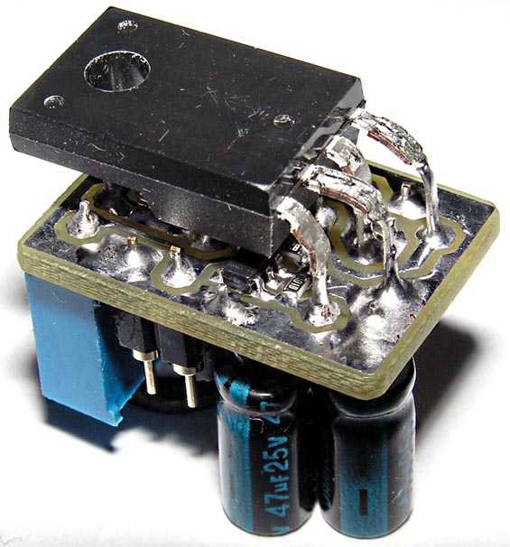

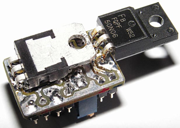

Плата с разводкой Рисунок 6 не имеет крепежных отверстий, поскольку держится на достаточно жестких выводах стабилизатора и полевого транзистора, т.е. на шести ножках (Рисунок 8). Хотя стабилизатор LM2940CT-12 (DA1, Рисунок 2) в корпусе TO-220 позволяет рассеивать мощность до 2 Вт без использования радиатора, автором было установлено, что при работе вентиляторов его корпус заметно нагревается (приблизительно до 40 °C). В связи с этим для его охлаждения автор установил небольшой радиатор – алюминиевую пластину по площади чуть больше площади платы. Пластина имеет два отверстия диаметром 3 мм, с помощью которых она крепится двумя стойками с внешней и внутренней резьбой М3. К внешней части резьбы одной стойки (на шпильку) крепится корпус стабилизатора гайкой М3 (с применением теплопроводной пасты), а ко второй стойке – корпус транзистора, также гайкой – в качестве дополнительного крепежа (транзистор не нагревается, поэтому не требует охлаждения). Обе стойки крепятся к днищу корпуса (усилителя или ИП) винтами М3 с помощью внутренней резьбы (Рисунок 8б).

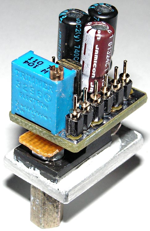

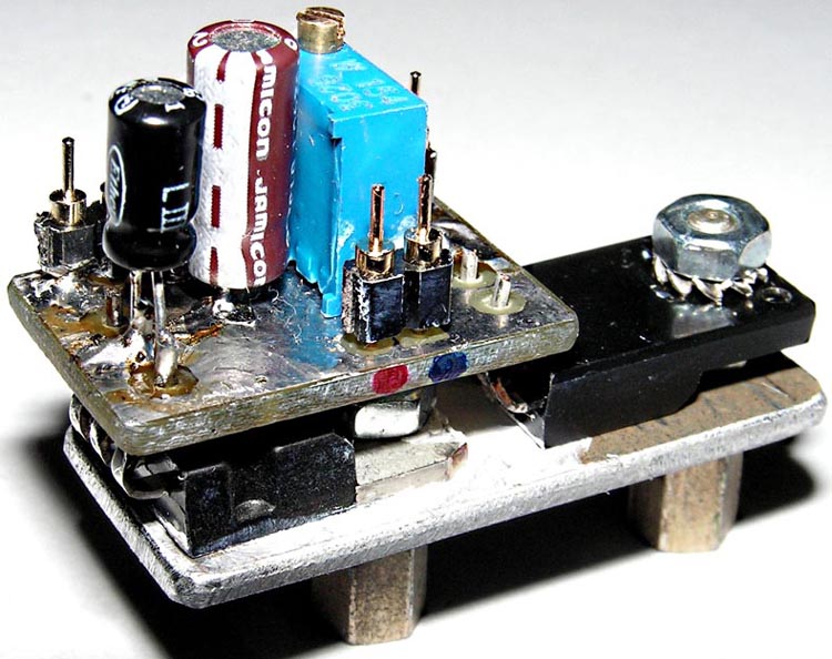

Плата с разводкой Рисунок 7 также не имеет крепежных отверстий, так как держится на четырех выводах стабилизатора KA278R12. Эти выводы не такие жесткие, как у стабилизатора LM2940CT-12, однако в связи с тем, что их четыре, крепеж на них достаточно прочен. Для упрочнения крепежа на обратной стороне платы (в разводке) установлены дополнительные контактные площадки (Рисунок 7б), а выводы стабилизатора пропаиваются с двух сторон платы. Сам стабилизатор рассеивает без радиатора мощность около 1.5 Вт, поэтому к стабилизатору также прикручена алюминиевая пластина, по площади примерно равная площади платы. Вся конструкция крепится с помощью всего одной стойки с внутренней и внешней резьбой М3 (Рисунок 9). На гайку, которой прикручен стабилизатор к радиатору (с использованием теплопроводной пасты), приклеен «Секундным» клеем кусочек стеклотекстолита толщиной 0.5 мм (на Рисунке 9б хорошо заметен его край коричневого цвета) во избежание случайного контакта гайки с выводами компонентов.

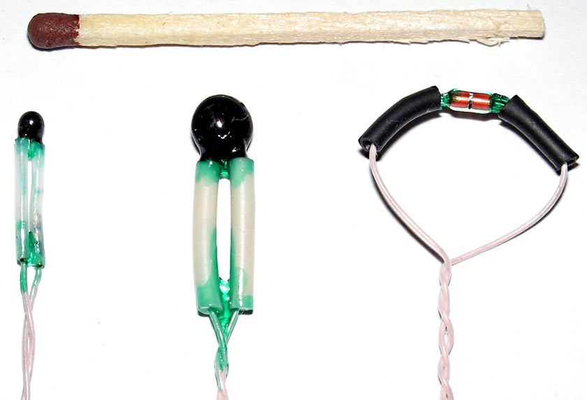

Автором были приобретены три типа термисторов с номинальным сопротивлением 100 кОм: с радиальными выводами – MF52A диаметром 2 мм (Рисунок 10а) и MF11 диаметром 6.5 мм (Рисунок 10б) и с аксиальными выводами – MF58 диаметром чуть менее 2 мм (Рисунок 10в). Стоимость термисторов не превышает 20 руб. Измерение сопротивления термисторов при комнатной температуре показало, что наиболее близки к номиналу термисторы MF52A (100.4 кОм), а вот MF11 (90.4 кОм) и MF58 (89.5 кОм) несколько отличаются от номинала. Термистор MF58, на взгляд автора, неудобен для крепежа, поэтому он был исключен из дальнейшего рассмотрения. К термисторам были припаяны провода МГТФ-0.1; на место пайки одеты ПВХ-трубки (кембрики), а для того чтобы при градуировке в воде (см. далее) сопротивление воды не оказывало влияние на показания, место контакта кембриков с корпусами термисторов и проводами для герметизации было покрыто цапонлаком (зеленого цвета). В процессе градуировки было выявлено, что термистор MF11 в несколько раз более инерционен (из-за его более габаритного корпуса), чем термистор MF52. Так, при удалении из горячей воды (см. далее) температурой 50 °C на воздух (комнатной температуры) показания MF11 достигали номинала за 6 – 7 секунд, а для термистора MF52A – не более 1 секунды. В связи с этим MF11 был также исключен из рассмотрения. Поэтому автор использовал термистор MF52A. Этот недорогой термистор из всех представленных является наиболее современным.

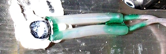

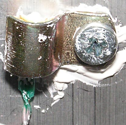

Термистор можно либо просто приклеить к обратной стороне (ребрам) радиатора теплопроводящим клеем, например, «Радиал» (Рисунок 11а), либо приклеить и для надежности дополнительно прижать скобой (Рисунок 11б). Автором были использованы оба способа, которые показали надежный тепловой контакт термисторов с радиатором.

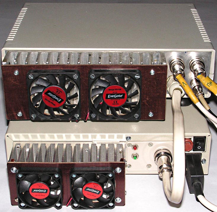

Для охлаждения радиаторов ИП и усилителя автор рекомендует использовать современные вентиляторы для охлаждения видеокарт, поскольку они имеют существенно сниженный уровень шума (до 20 дБ) и недороги (не более 100 руб. за штуку). Применять же вентиляторы для охлаждения системного блока компьютера, имеющие повышенный уровень шума (35 – 40 дБ) и высокую цену (до 500 руб. и более), или процессора компьютера, на взгляд автора, нецелесообразно. Размер вентилятора желательно подбирать по размеру (высоте) радиатора.
Высота радиатора для усилителя у автора составила 6 см, а радиатор для ИП имел высоту 5 см. Поэтому автором были выбраны два типа вентиляторов для охлаждения видеокарт: вентилятор ExeGate Mirage 60×10S размером 60×60×10 мм с подшипником скольжения мощностью 1.2 Вт и вентилятор ExeGate Mirage 50×10H размером 50×50×10 мм с гидродинамическим подшипником мощностью 1 Вт. Стоимость вентиляторов – не более 100 руб. /шт.
Фотография конструкций устройств обдува радиаторов усилителя [1] (сверху) и ИП [2] (снизу).
Рисунок 12. Фотография конструкций устройств обдува радиаторов
Вентиляторы были прикручены винтами М3 с гайками к текстолитовым пластинам толщиной 2 мм, в которых были прорезаны отверстия диаметром, соответствующим максимальному диаметру лопастей. Сами же текстолитовые пластины были прикручены винтами М3 и уголками к крайним боковым ребрам радиаторов (Рисунок 12). Провода вентиляторов были пропущены через отверстия в днищах корпусов.
