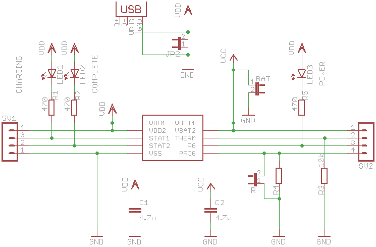

Схема
Универсальное зарядное устройство для литий-полимерных аккумуляторов на микросхеме MCP73833
Схема, в основном, сделана по рекомендациям изготовителя. В ней есть три светодиода – включение, зарядка и заряд завершен.
Резистором R4 устанавливается ток заряда. Я установил этот резистор в контакты от разъема, чтобы удобнее было менять ток для заряда аккумуляторов других типов. При сопротивлении резистора 10 кОм ток заряда аккумулятора равен 100 мА.

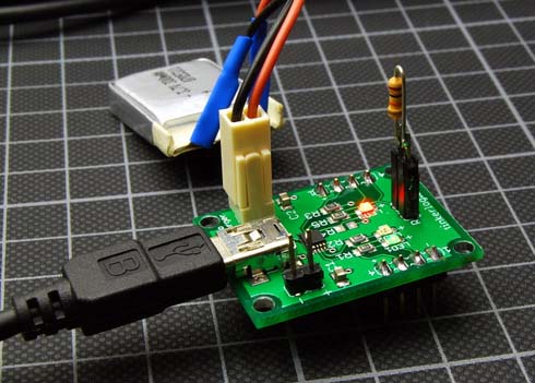

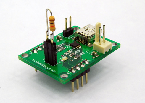

Результат
Все использованные компоненты – 0805 SMD, кроме чипа MCP73833, который имеет корпус MSOP-10. Это было моей первой попыткой изготовить устройство с применением SMD компонентов. Я использовал паяльную станцию. Оказалось, что требуется очень точная дозировка паяльной пасты. Лишний припой необходимо удалять специальной оплеткой для снятия припоя.

Следующая версия должна иметь гнездо для подключения сетевого адаптера. Два штырька неудобны для подключения источника питания.
Замечание: как видите, на плате есть разъем мини-USB, чтобы иметь возможность для подключения зарядного устройства к ноутбуку.
Я настоятельно рекомендую использовать что-типа USB хаба для проверки любого собранного вами USB устройства.
Я не сделал этого, и теперь имею сгоревший первый макет зарядного устройства и единственный уцелевший USB порт в ноутбуке. И хотя ОС предупреждала меня «Большой ток потребления, порт будет отключен», было уже поздно. Короче, вы предупреждены.

  • Микросхема хорошая, а вот как ее автор статьи использовал мне не понравилось, не мудрено что он порт в ноуте спалил. Приглядитесь к части схемы разъема миниUSB.
  • Подскажите, как изменить схему чтобы обезопасить ЮСБ-порт при зарядке от него? Но можно было питать зарядное и от сетевого адаптера.
  • поставь резистор соответствующий, 3-5кОм, брать будет около 350-200мА от порта, 1кОм потянет 1А току. собрал схему по даташиту и теперь есть два вопроса, которые никак не пойму: почему микросхема заряжает только до 4.10-4.13в? и как подключить лампочку, чтобы она отключалась, когда достигнуто минимальное для аккумулятора напряжение?
