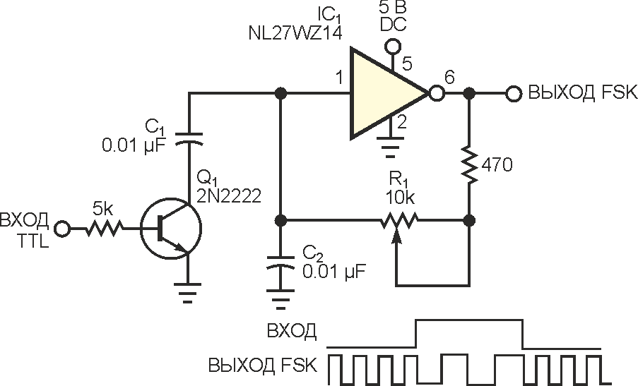

При необходимости создания компактной телеметрической системы возникает проблема разработки небольшого легкого устройства с минимальным числом компонентов. Сопряжение с последовательными данными из микропроцессора также затруднено, поскольку входы большинства недорогих радиочастотных передатчиков не принимают постоянные уровни напряжения. Коммерческие FSK (frequency-shift-keying – частотная манипуляция) модуляторы громоздки и требуют много пассивных компонентов.
В FSK модуляторе используется один инвертор с минимальным числом дополнительных компонентов.
Рисунок 1. В FSK модуляторе используется один инвертор с минимальным
В схеме на Рисунке 1 для формирования непрерывного частотно-манипулированного сигнала из входных сигналов уровня ТТЛ использован одиночный логический элемент «НЕ» (инвертор) NL27WZ14 компании ON Semiconductor в корпусе для поверхностного монтажа. Выходы этой схемы совместимы с существующими передатчиками. При низком уровне входного ТТЛ сигнала схема представляет собой автоколебательный генератор, работающий на частоте примерно 2400 Гц (регулируемой подстроечным резистором R1). Когда уровень входного сигнала становится высоким, частота генерации уменьшается вдвое из-за добавления во времязадающую цепь конденсатора C1, подключаемого транзистором Q1. Микросхема инвертора может работать на частоте приблизительно до 80 кГц. Частоту FSK можно легко увеличить, например, до 4800 и 9600 Гц, уменьшив емкости времязадающих конденсаторов C1 и C2.

  • Мне почему-то кажется, что это какая-то древняя схема. Т.е. конечно перестраиваемый генератор всегда пригодится, но кто может привести примеры передатчиков, упомянутых в тексте
  • Да практически с любыми, поддерживающими передачу цифровых сигналов.
  • Спасибо, исчерпывающий ответ. В статье упоминаются "микроконтроллер и недорогие радиочастотные передатчики". Если посмотреть на то недорогое, что есть на рынке сейчас, то там FSK модуляция уже реализована на стороне радиотракта микросхем трансиверов. Ну, например, RFM42, NRF2402, ADF7020, NRF24L01, SI4432/4460/4464, SI4030/4060, A1101R, MRF89, CC1020/1070/11xx и т.п. Список, наверное, бесконечный. У всех этих приёмопередатчиков UART, SPI интерфейсы. И в этом случае как-то странно в задачах телеметрии, если аналоговый сигнал так или иначе проходит АЦП-МК, затем не использовать что-либо из целого моря современных компонентов. С чем сейчас можно использовать такой модулятор был мой вопрос.
  • Да и сам МК прекрасно справится с такой бедой даже чисто программно, не говоря о том, что при наличии хотя-бы одного таймера задача - почесать левую пятку :) Если уж такой тормоз как 580ВМ80 на тактовой от силы в пару МГц справлялся с чисто программными записью и, главное, с чтением с гамнитофона...
