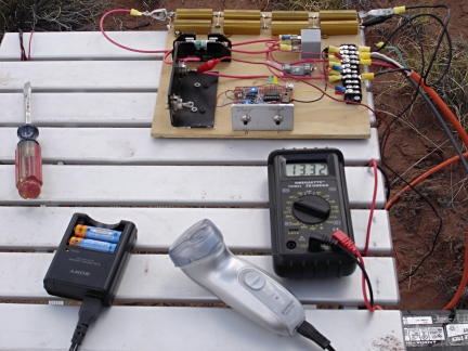

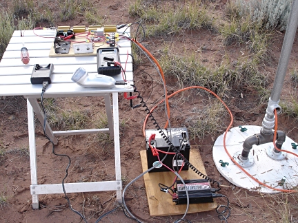

На этой фотографии показаны контроллер, аккумулятор и всяческая, подключенная к ним, электроника и электротехника. Вы можете видеть инвертор на 120 В и мультиметр для наблюдения за напряжением аккумулятора и турбины. К инвертору подключены электробритва и зарядное устройство для аккумуляторов. Позднее с помощью сетевого удлинителя я провел электричество прямо в свою палатку. Хаотическая конструкция, конечно, но я очень торопился воспользоваться ветром, которого так долго ждал. Думаю, это некоторое оправдание для меня.

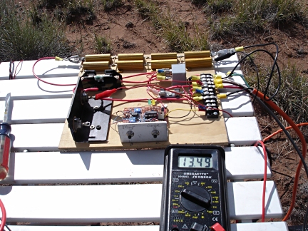

Здесь электроника видна крупным планом. Мультиметр показывает, что турбина вырабатывает напряжение 13.32.В. А электробритва и зарядное устройство через инвертор нагружают систему.
А здесь мультиметр показывает, что турбина вырабатывает 13.49 В. Напряжение нагруженной турбины от скорости ветра зависит мало. Как только начинает дуть ветер, турбина разворачивается к нему и начинает вращаться. Турбина раскручивается все быстрее и быстрее, до тех пор, пока ее выходное напряжение не превысит сумму напряжения на аккумуляторе и падения на диоде (это что-то около 13.2 В, в зависимости от степени заряда аккумулятора). Как только напряжение превышается, турбина сразу получает нагрузку из-за подключения аккумулятора. Теперь, чем сильнее дует ветер, тем большим током заряжается аккумулятор, а скорость вращения турбины от скорости ветра почти не зависит. Система прекрасно саморегулируется. Конечно, как поведет себя турбина при шторме, сказать сложно. Но очевидно, что балластная нагрузка, подключаемая контроллером к турбине, очень эффективно выполняет роль тормоза, даже при сильных порывах ветра. А замыкание турбины накоротко тормозит ее еще лучше, что я уже имел возможность проверить.

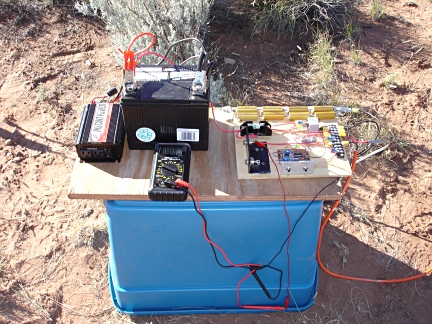

В конце концов, я решил, что моя установка смонтирована слишком неаккуратно, и даже опасно. Путаница сильноточных проводов, похожая на мышиное гнездо, расположенных на алюминиевом столе – неумное решение. Риск короткого замыкания был очень велик. Поэтому я привел всю электронику в порядок, установив ее на лист фанеры и водрузив конструкцию на пластиковый контейнер. Затем я пустил длинный кабель от инвертора к своему лагерю, и подключил к нему все свои приборы.

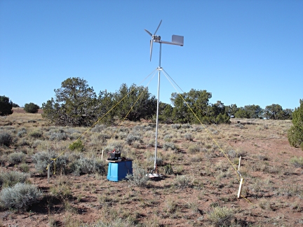

Вот, так сказать, панорама моей установки.

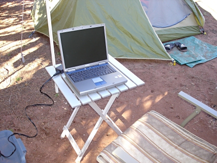

Как же здорово! У меня есть электричество! Мой ноутбук получает энергию от инвертора, который, в свою очередь, получает энергию от ветрогенератора. Обычно заряда аккумуляторов хватало ноутбуку часа на два. А теперь аккумуляторы мне вообще не нужны. Я могу выгрузить в компьютер переполненную карту памяти фотоаппарата или посмотреть DVD. Могу заряжать сотовый телефон, пользоваться электробритвой, насосом для надувного матраца. Примитивный быт предыдущих поездок закончился!
