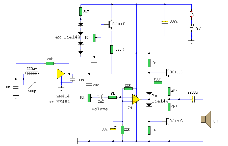

Этот «карманный» AM приемник собран на микросхеме ZN414. ZN414 может быть заменена на MK484, имеющую идентичные рабочие характеристики и цоколевку.

С указанными на схеме номиналами элементов, этот приемник, разработанный с использованием популярной микросхемы ZN414, работает в диапазоне средних волн (приблизительно 550…1600 кГц). Катушка и конденсатор настройки могут быть взяты от старого радиоприемника. Трехвыводная микросхема ZN414 содержит резонансный усилитель высокой частоты с автоматической регулировкой усиления и детектор AM. Усилитель легко перегружается, поэтому, рабочее напряжение питания является весьма критичным для достижения хороших результатов.
Стабилизатор напряжения питания выполнен на транзисторе BC108B, четырех диодах 1N4148, резисторах 2.7 кОм, 10 кОм и 820 Ом. Подстроечный резистор 10 кОм действует как регулятор избирательности для всего приемника, управляя рабочим напряжением для ZN414 (или MK484). Если Вы живете в зоне, где работают мощные радиостанции, то напряжение, возможно, должно быть уменьшено. Я нашел оптимальные рабочие характеристики при напряжении приблизительно 1.2 В.

Усилитель звуковой частоты построен на операционном усилителе типа 741, включенном по схеме инвертирующего усилителя. В усилителе мощности применена комплементарная пара транзисторов BC109C / BC179 для работы на громкоговоритель с активным сопротивлением катушки 8 Ом. Коэффициент усиления усилителя звуковой частоты приблизительно 15. Качество звучания законченного приемника весьма хорошее и лишено искажений.
