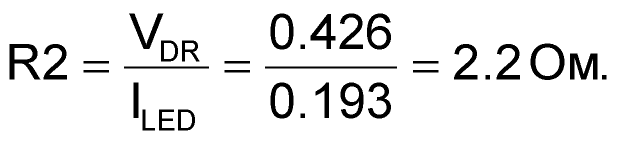

Выбор резистора

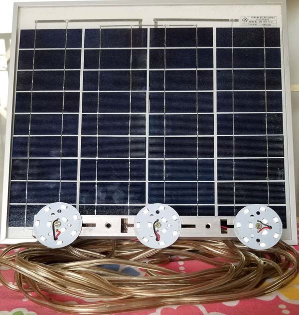

Поскольку для подключения дневной лампы внутри помещения к расположенной на крыше солнечной батарее требуется длинные провода, их сопротивление должно учитываться в нашем проекте. Для этого упражнения мы выбрали 10 метров высококачественного провода, общим сопротивлением порядка 0.8 Ом.
Падение напряжения на ограничительном резисторе равно
где VDR – падение напряжения на проводах.
Сопротивление токоограничительного резистора равно
где ILED – ток светодиода.

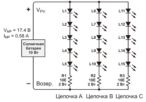

Принципиальная схема дневной лампы с токоограничительными резисторами показана на Рисунке 1.
Схема 10-ваттной солнечной дневной лампы с резистивным ограничением тока.
Рисунок 1. Схема 10-ваттной солнечной дневной лампы с резистивным
ограничением тока.

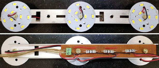

На Рисунке 1 показаны три светодиодные цепочки A, B и C, каждая из которых содержит по 5 светодиодов (L1-L5, L6-L10, L11-L15) и 10-омный токоограничительный резистор. Три печатных платы со светодиодами закреплены на алюминиевом профиле, который выполняет функции механического основания и теплоотвода (Рисунок 2). Для улучшения теплопередачи перед монтажом на печатные платы был нанесен тонкий слой термопасты.

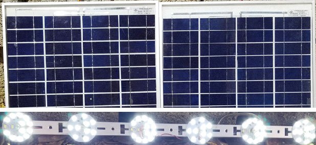

На фотографии показаны верхняя и нижняя стороны солнечной дневной лампы с тремя матрицами светодиодов.
Рисунок 2. На фотографии показаны верхняя и нижняя стороны солнечной дневной лампы

Готовая к использованию 10-ваттная солнечная дневная лампа.
Рисунок 3. Готовая к использованию 10-ваттная солнечная дневная лампа.

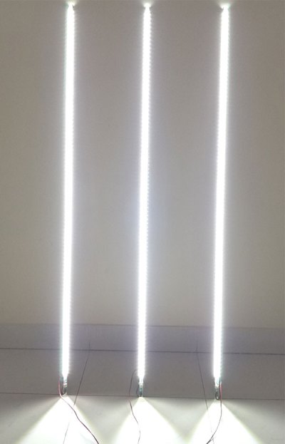

Ясно, что для большинства приложений желателен другой подход. Фотография готовой солнечной дневной лампы показана на Рисунке 3.

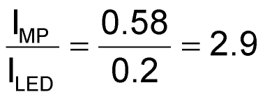

Ток каждой цепочки

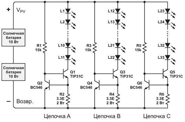

Схема 20-ваттной солнечной дневной лампы с активным ограничением тока.
Рисунок 4. Схема 20-ваттной солнечной дневной лампы с активным ограничением тока.
Как видно из Рисунка 4, схема ограничения тока состоит из мощного транзистора Q1 (TIP31C). Светодиодная Цепочка A подключена к коллектору транзистора Q1. Ток смещения Q1 поступает через резистор R1. В цепь эмиттера включен токоизмерительный резистор R2. Падение напряжения на R2 управляет транзистором Q2. Когда оно достигает 0.6 В, транзистор открывается. Это уменьшает напряжение базы Q1, и ток ограничивается до уровня

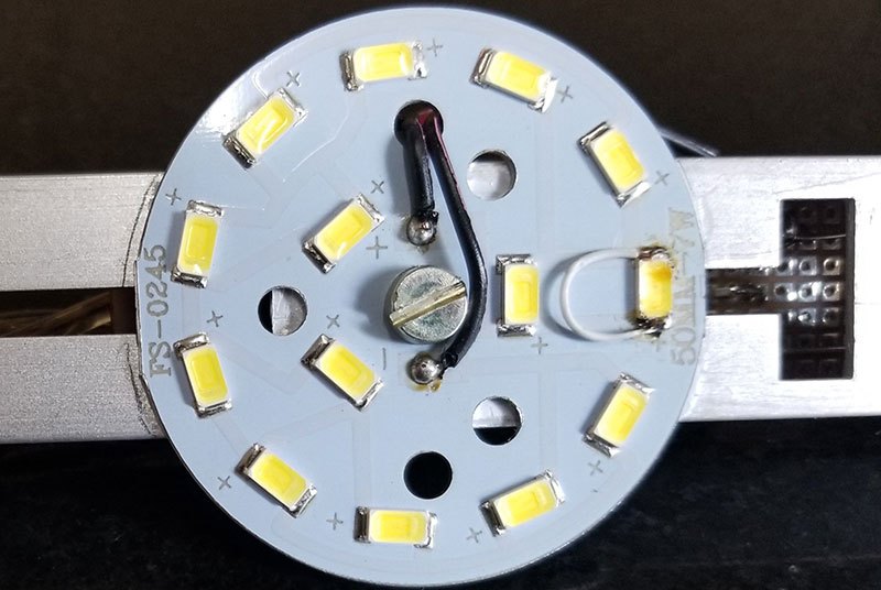

При последовательном соединении двух плат число светодиодов в цепочке становится равным 12, поэтому один светодиод надо закоротить. Фотография на Рисунке 6 показывает, каким образом это можно сделать, чтобы уменьшить длину цепочки до 11 светодиодов.
Один из светодиодов был намеренно закорочен, чтобы сократить число светодиодов в цепочке до 11.
Рисунок 6. Один из светодиодов был намеренно закорочен, чтобы

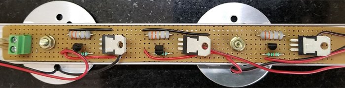

Крупный план платы, на которой видны три схемы ограничения тока.
Рисунок 7. Крупный план платы, на которой видны три схемы ограничения тока.

Преимущества активного ограничения тока
Активное ограничение тока поддерживает ток светодиодов на постоянном безопасном уровне в течение тех периодов, когда уровень солнечной освещенности превосходит средний, и панели генерируют напряжения, превышающие VMP. Кроме того, даже при выходе из строя одной светодиодной цепочки, остальные продолжат работать без каких-либо проблем. Это также позволяет, используя более мощные 20-ваттные фотогальванические панели, питать несколько светодиодных ламп, которые можно отдельно включать или выключать по мере необходимости. Несмотря на изменяющуюся нагрузку, схема ограничения тока гарантирует, что токи светодиодов каждой панели не превысят установленного для них значения.

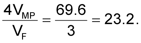

Для четырех фотоэлектрических панелей, включенных последовательно, число светодиодов равно
Округляя в меньшую сторону, находим, что максимальное число светодиодов в последовательной цепочке равно 23 (три дополнительных светодиода).
Детали конструкции цепочки из 23 светодиодов:

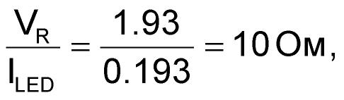

  • Остаточное напряжение:
  • Падение напряжения на резисторе
  • Сопротивление токоограничительного резистора:
Примечание: в этой конструкции мы должны использовать более толстые провода, чтобы уменьшить падение напряжения на них.

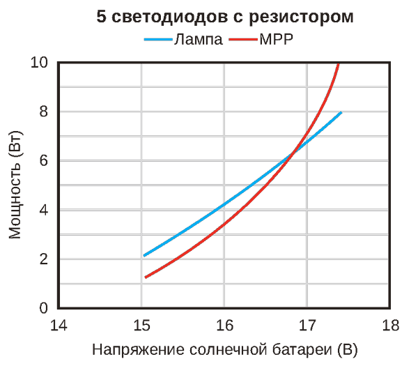

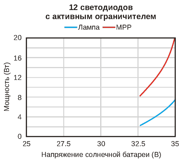

Критерием оценки характеристик солнечной дневной лампы является то, насколько хорошо она отслеживает кривую максимальной мощности (MPP) фотогальванической панели при различных уровнях солнечного освещения. Каждая панель имеет свою кривую MPP. Кривая снимается с помощью подключенной к панели переменной резистивной нагрузки. Сопротивление нагрузки регулируется так, чтобы получить параметры MPP (VMP и IMP) для данной интенсивности солнечного освещения. Этот процесс повторяется для различных условий освещенности, и полученные данные используются для построения графика зависимости VMP от мощности.
При тестировании дневной лампы записываются ее ток и напряжение фотогальванической панели для ряда различных условий солнечного освещения. Испытания проводились на перечисленных ниже версиях ламп, и результаты сравнивались со стандартной кривой MPP.
Эти графики позволяют сравнить зависимости выходной мощности лампы с 5 светодиодами и положения точки максимальной мощности (MPP) от напряжения солнечной батареи.

Сравнение выходной мощности лампы с 12 светодиодами в каждой цепочке с кривой MPP.
Рисунок 11. Сравнение выходной мощности лампы с 12 светодиодами

На Рисунке 9 показаны результаты измерений для схемы с одной фотогальванической панелью, 5 светодиодами в каждой цепочке и резистивным ограничителем тока. Рисунок 10 соответствует варианту с двумя панелями, 11 светодиодами в каждой цепочке и активным ограничителем тока. Рисунок 11 представляет результаты тестирования схемы с двумя фотогальваническими панелями, 12 светодиодами в каждой цепочке и активным ограничителем тока. И, наконец, на Рисунке 12 изображены характеристики системы с четырьмя фотогальваническими панелями, 23 светодиодами в каждой цепочке и резистивным ограничителем тока.
Фотография конструкции с 4 фотогальваническим панелями и тремя цепочками по 23 светодиода в каждой.
Рисунок 13. Фотография конструкции с 4 фотогальваническим панелями
В заключение отметим, что лампа, использующая схему резистивного ограничителя тока, хорошо отслеживает кривую MPP при низких уровнях мощности. При больших уровнях мощности лампа отдает значительно меньшее количество света. Солнечная дневная лампа с активным ограничителем тока хорошо отслеживает кривую MPP, обеспечивая максимальное количество света при любой данной мощности на входе. Как видно из Рисунка 10, в этой конфигурации оптимальное количество светодиодов в цепочке равно 11. Рисунок 11 подтверждает, что кривая выходной мощности для матрицы с цепочками по 12 светодиодов проходит значительно ниже.
Хорошо видно, что в некоторых областях приведенных графиков выходная мощность даже выше, чем кривая MPP. Это может произойти вследствие одного или обоих из следующих обстоятельств:
  1. Значения VMP и IMP указаны неточно. Производители оговаривают их типовое отклонение порядка 5%.
  2. Кривая MPP снимается при резистивной нагрузке. Напротив, светодиоды представляют собой нелинейные нагрузки, а с нелинейными нагрузками солнечная панель может работать по-другому.
Причина, по которой светодиодные нагрузки так хорошо отслеживают мощность, состоит в том, что прямое напряжение VF светодиода зависит от тока. При снижении тока светодиода слегка уменьшается и VF. Это соответствует кривой MPP, что естественным образом обеспечивает отслеживание.
