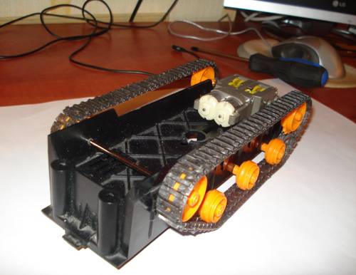

Это основные детали, которые нам понадобятся. Но нужен еще корпус робота, источник питания, двигатель и колеса.
Я не захотел изобретать велосипед и поэтому взял корпус от своей старой игрушки, два электромотора 203:1 и гусеничное шасси. И у меня получилась вот такая конструкция.
Как сделать BEAM-робота

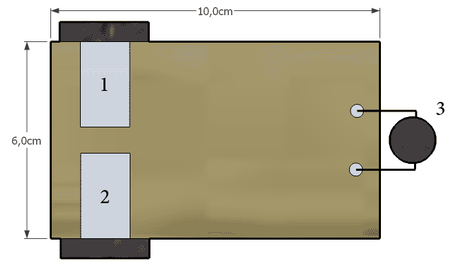

Но не думаю, что у вас есть такая же игрушка. Поэтому альтернативным вариантом будет создания корпуса из… дерева. Да-да – из дерева. Не пугайтесь. Конечно, вы можете сделать и из пластмассы, но не у каждого она есть. А вот дерево везде можно найти.
Корпус нашего робота будет состоять из прямоугольника со сторонами 100 мм на 60 мм (ширина может быть больше, если вы будете использовать электродвигатели больших размеров).
Вот такая конструкция должна получиться, если вы будете делать корпус из древесины. Цифрами обозначены:
  1. Электромотор с колесом
  2. Электромотор с колесом
  3. Шарик со сквозным отверстием, через которое пропущена проволока и прикреплена к корпусу
Думаю, что с корпусом вы дальше сами разберетесь, потому что это не самая главная проблема, которую нам нужно решить, да и если вы захотели сделать робота, то смекалка у вас точно должна быть.

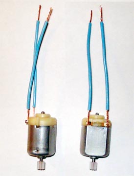

К двум электромоторам припаиваем четыре провода.

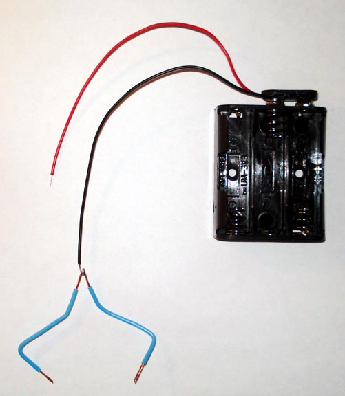

Берем держатель батареек и припаиваем к минусу два провода.

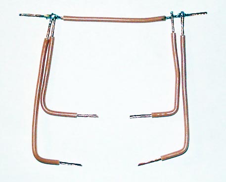

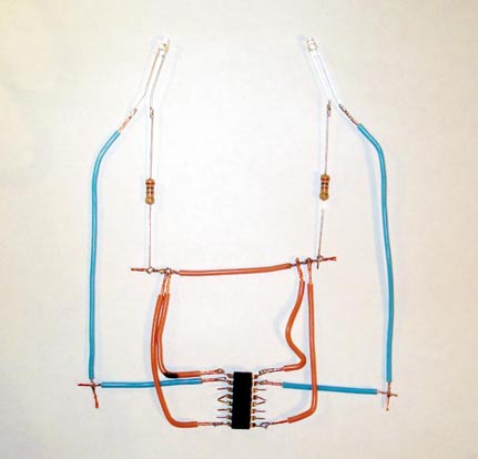

Теперь берем пять проводков, и соединяем их вот так.

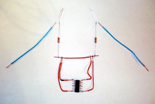

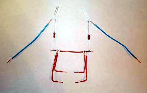

К этой конструкции подсоединяем резистор, фототранзистор и еще один провод. Очень важно: резистор припаиваем к короткой ножке фототранзистора, а синий провод - к длинной.

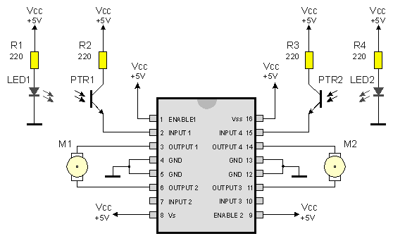

Сейчас будем все подсоединять к драйверу двигателей.
Для начала - четыре провода к ENABLE1 и Vss, Vs и ENABLE2.
Подсоединим фототранзисторы к INPUT1 и INPUT4.

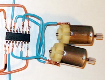

Ну а сейчас соединим получившуюся конструкцию с двумя двигателями.
На рисунке: верхний мотор припаиваем к OUTPUT1 и OUTPUT2, а нижний к OUTPUT4 и OUTPUT3.

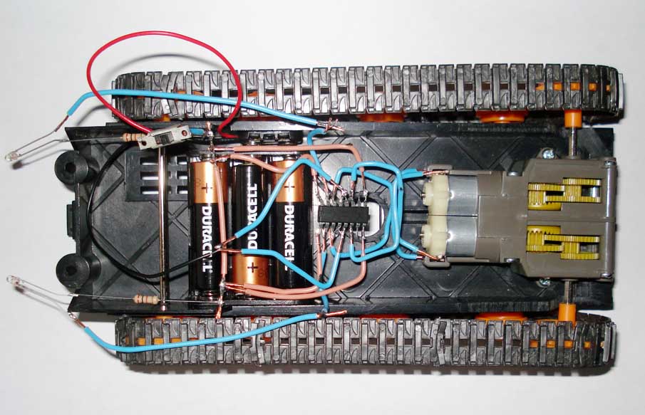

Шаг 8
Вот практически и все: осталось только все это соединить с источником питания. Я использовал три батарейки типа АА на 1.5 В.

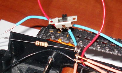

Как видно на рисунке, я припаял красный провод не напрямую к резистору, а через выключатель.
Заключение
Вот мы с вами и сделали несложного BEAM-робота, который реагирует на световые лучи.
