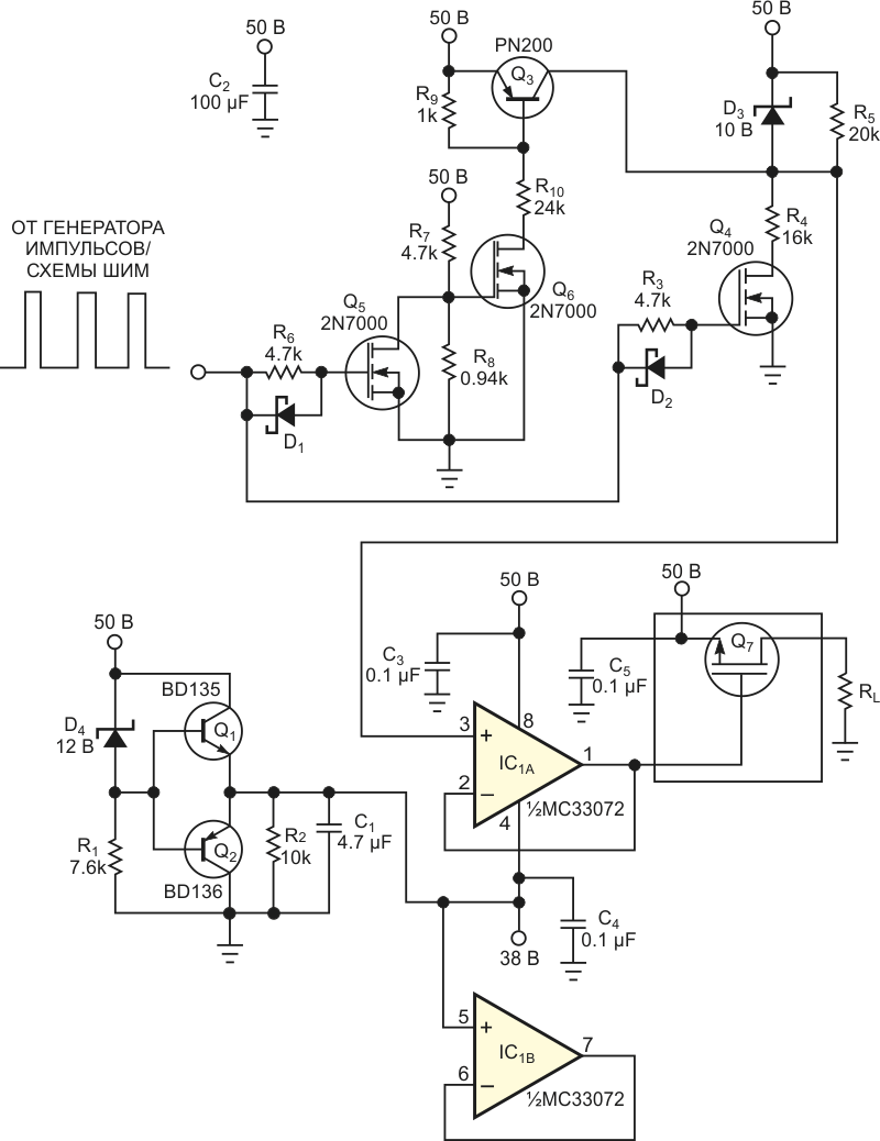

P-канальные MOSFET могут упростить конструкцию, если использовать их в качестве ключей верхнего плеча в схемах с напряжениями, превышающими 100 В постоянного тока. При управлении MOSFET необходимо быстро заряжать и разряжать входную емкость между его затвором и истоком, чтобы уменьшить тепловые потери. Решить эту задачу может схема, изображенная на Рисунке 1. В качестве коммутатора, подключающего напряжение 50 В к нагрузке, используется мощный MOSFET типа IRF5305. Последовательность широтно-модулированных импульсов от внешнего генератора коммутирует нагрузку с частотой до 60 кГц и переменным  коэффициентом заполнения. Схема, образованная Q4, R5, D2, R4, D3 и R3, обеспечивает смещение уровня и гарантирует, что напряжение между затвором и истоком Q7 никогда не превысит 10 В. Когда транзистор Q4 открыт, напряжение на стабилитроне D3 равно 10 В. Это напряжение включает транзистор Q7 через операционный усилитель IC1A – половину микросхемы MC33072, выпускаемой компанией ON Semiconductor. Усилитель IC1A имеет скорость нарастания 13 В/мкс и может работать на емкостную нагрузку до 10 нФ.
Драйвер мощного MOSFET на основе операционного усилителя
Рисунок 1. Операционный усилитель, включенный между шинами 38 В и 50 В, подает питание
в нагрузку через мощный MOSFET Q7.
Комбинация D4, R1, Q1, Q2, R2 и C1 формирует «землю» для операционного усилителя, уровень которой составляет 38 В, то есть на 12 В ниже напряжения шины 50 В. Положительное напряжение равно 50 В, а отрицательное составляет 38 В. Анод стабилитрона D3 подключен к неинвертирующему входу усилителя IC1A, выход которого управляет затвором транзистора Q7 напряжением 40 В, что на 10 В ниже напряжения шины 50 В. Схема, состоящая из R6, Q5, D1, R7, R8, Q6, R9, R10 и Q3, быстро подключает анод D3 к 50 В, вследствие чего Q7 закрывается. Транзистор Q5 работает как инвертор, который включает Q6, который, в свою очередь, открывая Q3, быстро подключает анод D3 к напряжению 50 В и, таким образом, управляет затвором Q7. Диоды Шоттки D1 и D2 поочередно увеличивают скорость переключения транзисторов Q5 и Q4.
Операционный усилитель IC1A с единичным усилением, благодаря его высокой скорости нарастания, быстрому установлению, способности работать на емкостную нагрузку и обратной связи по напряжению затвора, увеличивает скорость переключения транзистора Q7. Используя эту схему, можно добиться времени нарастания и времени спада на выходе транзистора Q7 примерно 500 нс.
