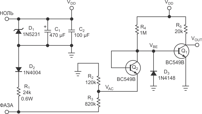

Эта простая двухтранзисторная схема точно определяет момент перехода входного сетевого напряжения через ноль.
Рисунок 1. Эта простая двухтранзисторная схема точно определяет момент перехода
На Рисунке 1 показана недорогая эффективная схема ZCD, использующая два стандартных транзистора. Цепь C1, C2, D1, D2 и R1, подключенная непосредственно к сети переменного тока, образует простой однополупериодный выпрямитель, питающий схему ZCD. Q1 служит выходным элементом схемы ZCD. Для компенсации напряжения база-эмиттер добавлен включенный диодом транзистор Q2, ограничивающий положительную полуволну напряжения. Для повышения эффективности детектор должен распознавать периоды переменного тока при как можно более высоком напряжении. Этим требованием определяется выбор транзисторов. Q2 и Q1 – малошумящие малосигнальные транзисторы BC549B с максимальным напряжением коллектора, равным 30 В. При таком выборе напряжение 230 В необходимо ослабить до 30 В. (Для транзистора BC546 достаточно ослабления до 80 В). Таким образом, коэффициент деления делителя должен быть равен 30 В/230 В = 13.4%, и сопротивления резисторов должны соответствовать соотношениям

Во время положительного полупериода напряжение на базе Q1, ток которой ограничивается резистором R4, увеличивается примерно до 0.6 В. Q2 работает как постой диод. Таким образом, когда напряжение превышает 0 В, Q2 смещен в обратном направлении и блокирует протекание любого тока. При 0 В Q2 смещен в прямом направлении, но поддерживает напряжение 0.6 В на переходе база-эмиттер (VBE). Таким образом, напряжение на коллектор и базе Q2, подключенным к базе Q1, остается на уровне 0.6 В. В положительном полупериоде транзистор Q1 насыщен, и выходное напряжение близко к нулю. В отрицательном полупериоде, когда напряжение меньше 0 В, ток течет через Q2. Поэтому напряжение на базе Q1, подключенной к коллектору Q2, падает ниже 0.6 В, что приводит к закрыванию Q1, и уровень выходного напряжения становится высоким. Обратите внимание, что напряжение на базе Q1 может достигать примерно –30 В относительно Q2; для защиты перехода Q1 от напряжения выше –1 В можно добавить ограничивающий диод D3.

  • Приветствую всех! Лично меня эта статья зацепила и сейчас объясню, почему. Начнём по порядку: 1)первая формула не верна, речь идет о сети 230 В, но это - эффективное значение напряжения, а в гармоническую функцию нужно подставлять амплитудное 2)на схеме указан неполярный конденсатор 100 мкФ, хм... Наверное, речь, всё-таки о нано или пикофарадах 3)не понятна необходимость применения Q2. Q1 и Q2 работают в неравных условиях, при неравных токах эмиттеров, и их напряжения БЭ не равны. Плохонькая компенсация получается, и без ущерба здесь можно применить обычный диод 4)дальше увязывается коэффициент передачи делителя с максимально допустимым напряжением колектора примененных транзисторов, очень странно... 5)"При таких сопротивлениях напряжение на транзисторе Q2 ограничено значением" - напряжение на транзисторе, просто ужас... Это, кстати, в контексте пункта 4 6)когда потенциал в точке Vac станет достаточно высоким, наступит электрический пробой перехода БЭ транзистора Q2. Это напряжение находится в пределах 6 - 8 В, независимо от типа транзистора. Поэтому вот эта фраза: "Таким образом, когда напряжение превышает 0 В, Q2 смещен в обратном направлении и блокирует протекание любого тока" - тоже неверна. А вот если применить обычный диод или , хотя-бы, переход КБ того же Q2 - всё будет хорошо 7)"Обратите внимание, что напряжение на базе Q1 может достигать примерно –30 В относительно Q2; для защиты перехода Q1 от напряжения выше –1 В можно добавить ограничивающий диод D3." - безграмотность, не будет на базе таких напряжений никогда, уже говорилось в пункте 6 Целесообразность диода D3 тоже не ясна, ведь сам по себе электрический пробой БЭ перехода не страшен, если не ведет к тепловому. Да и сам автор, похоже не знает, нужен он здесь, или не нужен. И вот я так впечатлился всем этим, что не смог не написать комментарий. Хочу теперь знать, прав я, или нет?
  • Схема действительно весьма мутная. Автору бы проверить её на практике. Плюс с гальванической развязкой не очень. И чем хуже схемы, которая тут же выкладывалась? [url]https://www.rlocman.ru/shem/schematics.html?di=125698[/url]
  • Смоделировал в Ltspice. Переход через ноль в плюс отслеживается с точностью около 0,1мс (опережает). А в обратную сторону - до 0,7 мс (запаздывает), т.е хреново.
  • Долго писал первый комментарий и опубликовалось без ника. То была критика, а теперь предложение: нагрузить Q1 простым генератором тока на pnp транзисторе, Q2 заменить простым диодом. Установить ток эмиттера Q1 побольше, чтобы крутизна была выше. Повыситься чувствительность и те же 2 транзистора останутся. Что скажете?

  • На этом форуме сравнительно недавно была опубликована популярная схема ZCD с высокой симметричностью. Получая сигнал от такой схемы, МК без проблем вычислит момент истинного ноля, т.к. частота сети МК известна, мало того она может быть и вычислена. Вот только я ни разу не видел, чтобы такое делалось. Наверное потому, что высокая точность ZCD никому нафиг не нужна.
  • Мне когда то надо было определять переход через 0 с приемлемой точностью - так я использовал два оптрона РС817 со встречно-параллельным включением диодов через резистор. Так как данная схема не имела никаких гистерезисов, то переход через 0 легко рассчитывался МК по середине этого импульса. Точность была пара мкс.

  • Большое спасибо! Не забывайте, что люди, перейдя по ссылке на РЛ и начав читать про эту схему, возможно, захотят её повторить. Потом, пролистав вниз, увидят это обсуждение и начнут его читать. Пока итог такой: схема так себе и по схемотехнике и по характеристикам, и никто с этим не спорит. Мы предостерегли от непредусмотрительного копирования посредственную схему, пусть и опубликованную в авторитетном журнале (EDN). Полезное дело сделали! Но, как всегда бывает на российских форумах, участников куда-то понесло... Да, пожалуй, это можно добавить к остальным недостаткам

  • Я бы не сказал, что именно эта схема такая уж точная именно по детектированию нуля. Она давно известная, как-то использовал ёё для 380В с увеличенными номиналами резисторов. Но столкнулся с пробоем транзисторов, пришлось заменить транзисторы на 100 или даже 200-вольтовые, что были в наличии. После этого схема работала долго. Но надёжность её без доработок весьма условная, конечно с учётом возможных аварийных режимов в сетях.
