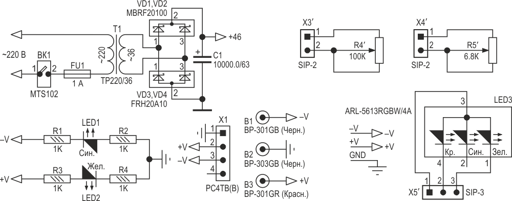

В состав ИП входят его печатная плата (Рисунок 1) и дополнительные компоненты (Рисунок 2).
Схема платы регулируемого двуполярного ИП с ограничением тока и индикацией перегрузки.
Рисунок 1. Схема платы регулируемого двуполярного ИП с ограничением тока и индикацией перегрузки.
Схему платы ИП (Рисунок 1) условно можно разделить на 4 части.
Схема дополнительных устройств ИП.
Рисунок 2. Схема дополнительных устройств ИП.

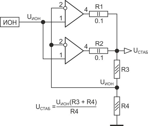

Упрощенная схема параллельного включения двух ОУ в умощненном стабилизаторе.
Рисунок 3. Упрощенная схема параллельного включения
Второй момент связан с увеличением нагрузочной способности описываемого стабилизатора. Как было указано выше, максимальный выходной ток ОУ LM1875T составляет 4 А. Если требуется стабилизатор с бо́́льшим выходным током, то два ОУ LM1875T можно подключить параллельно (Рисунок 3), а для компенсации небольшой разницы выходных сопротивлений двух экземпляров ОУ перед иx объединением к выходам необходимо подключить резисторы (R1, R2, Рисунок 3) с небольшим номиналом (0.1 Ом). В этом случае выходной ток стабилизатора удвоится. Такое включение двух мощных ОУ является широко распространенной практикой (см., например, параллельное включение двух мощных аудио ОУ в составе LM4780, описанное в его справочном листке). Но где можно параллелить два ОУ LM1875T, там можно параллелить и три, и получить выходной ток, например, 10 А.

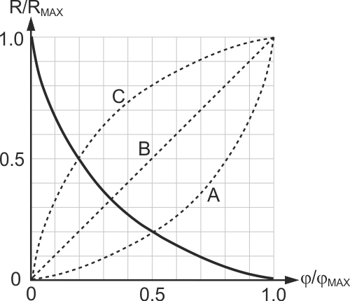

Часть 2 – стабилизатор с регулируемым выходным напряжением (приблизительно в диапазоне +5 – +32 В) и регулируемым порогом ограничения тока (20 мА – 1 А), сконструированный на базе регулируемого стабилизатора L200 (DA2) и одном из счетверенных ОУ MC34074 (DA4.1) – схема в верхней левой части Рисунка 1. Подобная схема описана в справочном листке на L200 (правда, с другими выходными параметрами и другими номиналами резисторов).
Регулировка выходного напряжения (VО) осуществляется резистором R5' (Рисунок 2). Это потенциометр марки СП5-35А с высокой разрешающей способностью благодаря груботочной схеме, построенной на двух соосных резистивных элементах. К нему припаян двухпроводный кабель, ко второму концу которого припаян разъем X4' (цанговое двухконтактное гнездо на Рисунке 2), подключаемый к 2-контактному цанговому штыревому разъему X4 платы (Рисунок 1).
Регулировка порога ограничения тока производится резистором R4' (Рисунок 2), который аналогично подключается к разъему X3 платы (Рисунок 1). Резистор R4' должен иметь квазилогарифмическую характеристику (тип C, Рисунок 4), а если его контакты переставить местами, то при вращении штока резистора по часовой стрелке его характеристика примет вид сплошной кривой (Рисунок 4). В этом случае при приблизительном удвоении номинала ограничения тока шкала поворота резистора получится более-менее равномерной (см. далее Рисунок 7). И если эту шкалу разместить в верхней части (по отношению к штоку), то при вращении штока по часовой стрелке ток будет увеличиваться по направлению слева направо. Резисторы с квазилогарифмической характеристикой (типа C) менее распространены, чем резисторы с показательной характеристикой (тип А, Рисунок 4), которые, как правило, используются в регуляторах громкости (отчего и более доступны). Поэтому, если резистор типа C найти будет затруднительно, можно использовать резистор типа А, но при этом вращать его нужно будет уже против часовой стрелки, а шкалу необходимо расположить снизу штока. Тогда увеличение тока при таком вращении будет также в направлении слева направо.
Характеристики резистора, регулирующего порог ограничения тока (зависимость относительного сопротивления резистора R/RMAX от относительного угла поворота j/jMAX штока).
Рисунок 4. Характеристики резистора, регулирующего порог ограничения
φ/φMAX штока).
Наиболее востребованный диапазон токов, на взгляд автора, составляет от 20 мА до 0.25 А, и благодаря характеристике резистора R4' типа C токи в этом диапазоне (20 мА, 50 мA, 100 мА и 0.25 А) достаточно легко выставить, поскольку разница по углу поворота R4' для них довольно большая.
