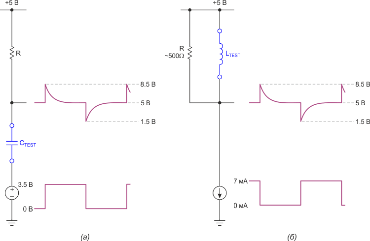

Чтобы понять работу схемы, начнем с основ, показанных на Рисунке 1. Источник прямоугольных импульсов на Рисунке 1а подключен к нижнему контакту измеряемого конденсатора CTEST. Напряжение на верхнем выводе представляет собой последовательность импульсов, положительных и отрицательных относительно уровня шины +5 В, экспоненциально спадающих к этому уровню. Постоянная времени спада, конечно же, равна произведению R·CTEST. Аналогичным образом на Рисунке 1б источник прямоугольных импульсов тока питает измеряемую катушку индуктивности LTEST, вследствие чего выше и ниже напряжения шины +5 В происходят такие же переходные процессы с постоянной времени спада, равной LTEST/R. Относительная доля времени каждого полупериода прямоугольных импульсов, в течение которого происходит процесс экспоненциального спада, зависит от соотношения между постоянной времени и периодом импульсов.
Общая схема измерения конденсаторов (а) и катушек индуктивности (б) с помощью прямоугольных импульсов переменной частоты.
Рисунок 1. Общая схема измерения конденсаторов (а) и катушек индуктивности (б)

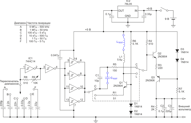

Теперь рассмотрим полную схему на Рисунке 2. Прямоугольные импульсы формируются простейшим RC-генератором на триггере Шмитта и усиливаются четырьмя параллельно включенными буферами. Плавное изменение частоты выполняется переменным резистором R9, а диапазон от A до F выбирается одним из шести декадных конденсаторов. R9 должен иметь линейную зависимость сопротивления от положения движка и быть подключен так, чтобы при вращении по часовой стрелке период колебаний увеличивался.
Полная схема измерителя C и L.
Рисунок 2. Полная схема измерителя C и L.
Выбор между конденсатором и катушкой индуктивности осуществляется двухполюсным двухпозиционным переключателем. В соответствии с базовой схемой на Рисунке 1 либо напряжение непосредственно с выходов IC1 подается на тестируемый конденсатор, либо ток, генерируемый цепью на транзисторе Q1, подается на катушку индуктивности. Резистор R2 510 Ом выполняет функцию сопротивления R на Рисунке 1 в режиме «L», а в режиме «C» это сопротивление формируется последовательным соединением резисторов R5 и R2. (R5 необходим для того, чтобы, ограничивая выбросы напряжения на базе Q2 на достаточно низком уровне, не допускать насыщения транзистора). Резистор смещения R7 и диоды D3, D4 поддерживают напряжение базы транзистора Q3 на уровне, примерно на 2VBE ниже напряжения шины +5 В. (VBE – напряжение база-эмиттер). При таком смещении Q2, R3 и Q3 образуют блок выпрямителя/ преобразователя напряжение-ток с небольшим начальным током, который чувствителен только к положительным выбросам напряжения над уровнем шины +5 В, создаваемым тестируемым компонентом. Результирующее падение напряжения, создаваемое импульсами коллекторного тока транзистора Q3 на резисторе R4, усредняется конденсаторами C2 и C3 и измеряется внешним вольтметром.
Выбросы с экспоненциальным спадом, занимающие определенную часть периода прямоугольных импульсов, будут давать соответствующее выходное постоянное напряжение, при этом точная нелинейная зависимость между коэффициентом заполнения и выходным напряжением значения не имеет. Поскольку транзисторы Q2 и Q3 используются в высокоскоростных включениях с общим коллектором и общей базой, соответственно, реакция этой схемы будет быстрой, и измерение коэффициента заполнения в первом приближении не будет зависеть от частоты.
