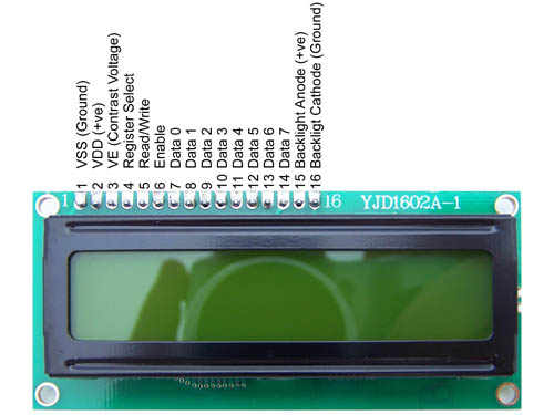

Мы будем использовать 16-символьный 2-строчный дисплей. Он использует контроллер ST7065C, совместимый с HD44780. На рисунке внизу показан ЖК модуль и схема расположения выводов.
Символьные LCD дисплеи
Последние 2 контакта (15 и 16) необязательные и используются только если дисплей имеет подсветку.

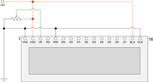

На схеме внизу показан ЖК модуль с подключенными основными проводами. Вы, наверное, заметили, что контакт 5 (RW) соединен с общим проводом. Этот контакт служит для управления чтением или записью в дисплей. Так как чтение из дисплея почти никогда не используется, большинство людей просто соединяют этот контакт с общим проводом.
Потенциометр, подключенный к контакту 3, регулирует контрастность ЖК дисплея.

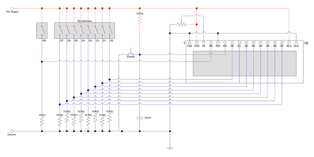

 Сборка схемы
Обычно ЖК дисплеем управляют с помощью микроконтроллера, компьютера или подобного устройства. В этом упражнении мы будем использовать просто набор переключателей. Это позволит разобраться в подробностях интерфейса.
Схема устройства показана ниже.
Кликните для увеличения

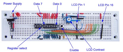

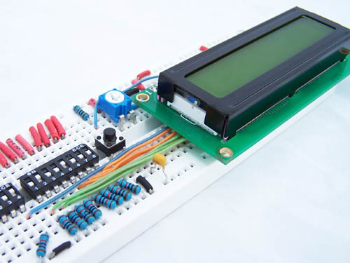

На фотографии ниже показано устройство на макетной плате без ЖК модуля. Я так же добавил небольшой источник питания на основе L7805 (с правой стороны платы).
Линии данных и Register Select соединены с общим проводом через резисторы 10 кОм, и когда переключатель замкнут, на этих линиях устанавливается высокий уровень. Линия Enable, с другой стороны, всегда подтянута к высокому уровню, а когда кнопка нажата, переходит в низкий. Для подавления дребезга к кнопке на линии Enable подключен конденсатор 10 нФ.

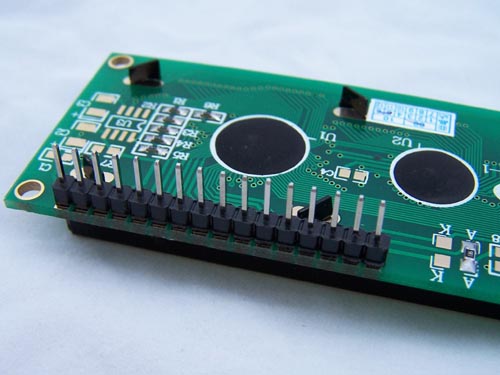

Перед тем как подключить ЖК модуль к плате, вам понадобится припаять 16-контактный разъем, как показано на рисунке ниже.

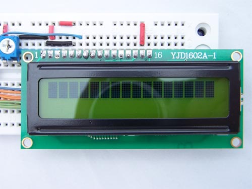

Затем мы вставим ЖК модуль в макетную плату и подадим питание. Когда вы будете вставлять модуль ЖК в макетную плату, вам следует быть аккуратным и не торопиться, так как контакты разъема немного толще, чем отверстия в макетной плате.
Если показанное ниже изображение на дисплее вы не видите, покрутите потенциометр контраста. Это изображение отображается по умолчанию на неинициализированном ЖК дисплее.

Работа в 8-битном режиме
Для взаимодействия с дисплеем и вывода текста нам необходимо
  1. Инициализировать дисплей
  2. Установить режим ввода и
  3. Послать последовательность символов в дисплей
Таким образом, для вывода текста нам потребуется включить устройство и затем ввести последовательность Данных/Команд, нажимая Enable после каждой порции данных или команды.
