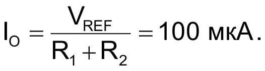

Основой источника тока служит точный микромощный шунтовой источник опорного напряжения IC3, вырабатывающий напряжение 1.233 В с начальной точностью 0.2%. Микросхема LM4041 через точные резисторы R1 и R2 управляет включенными по схеме Дарлингтона транзисторами Q1 и Q2 опорным током

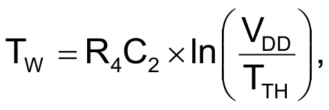

Конфигурация Дарлингтона гарантирует, что базовый ток будет незначителен, а точность выходного тока коллектора будет не хуже 0.3%. Можно использовать любые малосигнальные транзисторы, но для лучшей точности следует выбрать малошумящие биполярные транзисторы с большим усилением по току, такие как 2N5087 или BC557C. На микросхеме IC1A сделан ждущий мультивибратор [1]. Ширина его выходного импульса равна
где VTH – напряжение порога цифровых КМОП схем, а VDD – напряжение питания. Поскольку
то
Диод D1 сокращает время восстановления. После подачи питания транзистор Q3 находится в состоянии насыщения, принимая на себя выходной ток источника, и, как только входной импульс запускает схему, «лог. 0», появившийся на выходе Q микросхемы IC1B, выключает Q3 и запускает генерацию пилообразного напряжения. Когда линейно нарастающее напряжение превысит управляющее напряжение, уровень напряжения на выходе компаратора IC2A станет высоким, и нарастающий фронт на входах CLK D-триггера запустит ждущий мультивибратор IC1A и через триггер IC1B включит транзистор Q3, позволяя разряжаться конденсатору C1. После того, как входной импульс запустит схему, любой другой запускающий импульс, возникающий перед задним фронтом задержанного выходного импульса, не способен изменить состояние схемы; иными словами, схема не обладает свойством перезапуска. Это позволяет одновременно делить частоту входного сигнала и задерживать его.
