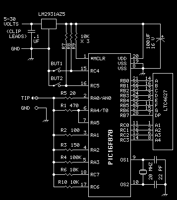

Принципиальная схема прибора представлена на рисунке ниже.
Принципиальная схема Суперпробник на микроконтроллере PIC18F870
Используемый четырехразрядный светодиодный индикатор – LTC4627 (или MSQ4911C) с общим анодом. Регулятор напряжения с малым падением напряжения (low drop out regulator) – LM2931. Регулятор сохраняет работоспособность в диапазоне входного напряжения 5.0…30.0 В и имеет схему защиты от переполюсовки питания.
Как вы заметили, схемотехническое решение очень простое, отсутствуют обычные резисторы в цепях индикатора. Они обычно используются для каждого сегмента индикатора (включаются последовательно с сегментом) для ограничения тока и с целью одинакового свечения сегментов. Микроконтроллер PIC ограничивает ток на уровне приблизительно 25 мА на каждую линию, программное обеспечение разработано таким образом, чтобы в каждый момент времени активным был лишь один сегмент. Также при таком методе устраняется эффект многократных сегментов. Несмотря на свою простоту, устройство не требует какой-либо наладки, имеет хорошую повторяемость: многочисленные изготовленные варианты показали надежную и достойную работу.
В различных режимах работы используются резисторы R1 – R6, R10, но для каждого режима по разному. Неиспользуемые резисторы для специфических режимов отключаются от схемы путем управления соответствующими линиями ввода/вывода микроконтроллера. Резистор R5, например, используется в режиме генератора импульсов, R4 – используется для зарядки конденсатора при измерении его емкости.

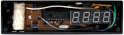

Устройство собрано на монтажной плате, которая монтируется в подходящий корпус.

  • PIC16f870 не могу найти. Подскажите чем заменить. PIC16F876A-I/SP пойдет на замену?
  • По-моему в этой ветке встречалось упоминание о применении PIC16F876A в этом пробнике. Посмотрите сообщения в теме где-то со второй страницы...

  • Уважаемые форумчане , нужна помощь новичку.Собрал пробник на 16F870.Не могу понять почему горит только один сегмент и периодически поочередно зажигаются все сегменты по очереди.Ощущение как буд-то идет просто опрос сегментов на исправность.На кнопки не реагирует.Питание в норме.Прошивку проверил, в порядке.Почему не работает? Спасибо.
  • При динамической индикации "перебор" сегментов и цифр LED индикатора можно увидеть, если тактовая частота МК много меньше нужной (тут 20МГц). Т.е. цифры мигают с частотой на много меньшей минимально незаметной глазу (обычно 100Гц и выше). Вследствие этого также может отсутствовать реакция МК на кнопки - при пониженной тактовой частоте время, отпущенное программистом на антидребезг и нажатие, как-бы многократно возрастает. Это может проявиться и в том случае, если МК много времени тратит на какую-либо атомарную процедуру или долго не выходит из прерывания. Поэтому по описанным симптомам могу предложить проверить: правильно ли выставлены биты конфигурации Oscillator Selection bits FOSC1, FOSC0, соответствует ли частота кварца указанной на схеме, проверить ёмкость конденсаторов на выводах 9, 10 МК (должно быть <=22пФ).
  • Спасибо за помощь.Некоторое время отсутствовал.Проблема решилась заменой кварца и пары конденсаторов 22 пф.Правда пришлось купить три кварца, только третий оказался рабочим. Теперь пробник в целом работает, Все режимы кроме режимов измерения емкости или индуктивности. Как только включаю один из этих режимов все гаснет, на кнопки не реагирует, запускается только после снятия и подачи по новой питания.При этом если не успеть сменить режим - опять вырубается. Что это может быть.Спасибо.
  • Проверьте ток потребления пробника в одном из работающих режимов и во время сбоя. Если он зашкаливает (несколько сотен мА), то в первую очередь проверьте монтаж и пайку, возможно где-то капля припоя привела к замыканию. Некоторые LowDrop стабилизаторы имеют ограничение по выходному току, возможно LM2931 уходит в защиту. Проверьте соответствие резисторов номиналам, указанным на схеме. Проверьте электролит 100мкФ по питанию после стабилизатора. Проверьте мультиметром питание после стабилизатора (+5В) в момент возникновения сбоя, поскольку по описанию похоже на сброс МК из-за проседания напряжения.
  • В этой ветке форума про подобное упоминалось. Возможно пробник в режим измерения уходит. Вы ему на щупы подключаете хоть что-то после выбора режима измерения?
  • Спасибо, проверю, Правда я немного по своевольничал. Т.е. вместо LM поставил 7805(корейца) со стандартной схемой подключения ( между IN и GRN - 0.33 мкф, между OUT и GRN - 0,1 мкф и стабилитрон 5.2 v. Это наверное вряд-ли так могло повлиять.
  • Спасибо. Да я цеплял кондей предварительно.
