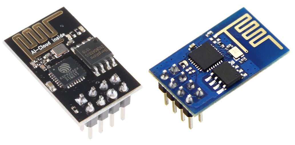

Компания Espressif разработала микросхему ESP8266 с поддержкой Wi-Fi, доказавшую свое удобство применения в области IoT. Это привело к появлению различных плат ESP с открытым исходным кодом, что позволяет даже новичку создавать приложения, использующие Wi-Fi (Рисунок 1).
ESP-01 версия 1 МБ (слева) и версия 0.5 МБ (справа).
Рисунок 1. ESP-01 версия 1 МБ (слева) и версия 0.5 МБ (справа).

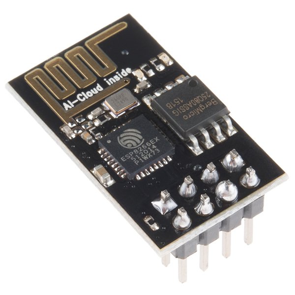

  1. ESP8266-01: Эта плата будет «мозгом» нашего проекта (Рисунок 2).

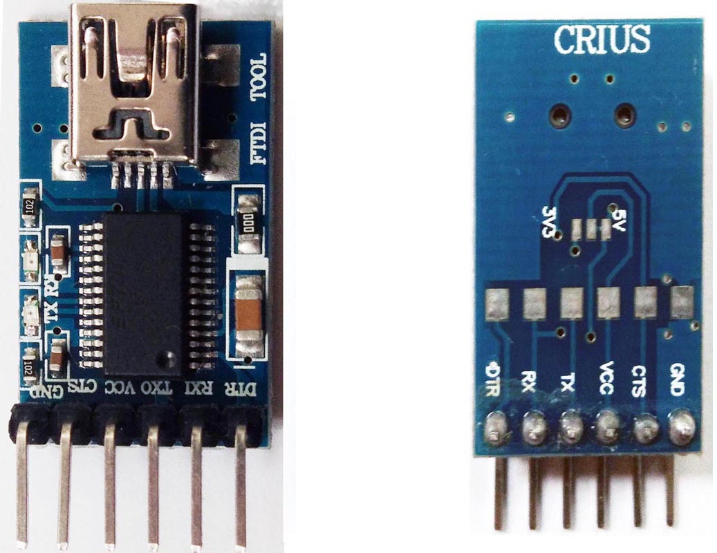

  1. Плата FTDI (преобразователь USB-TTL) для загрузки кода в ESP8266-01 (Рисунок 3).

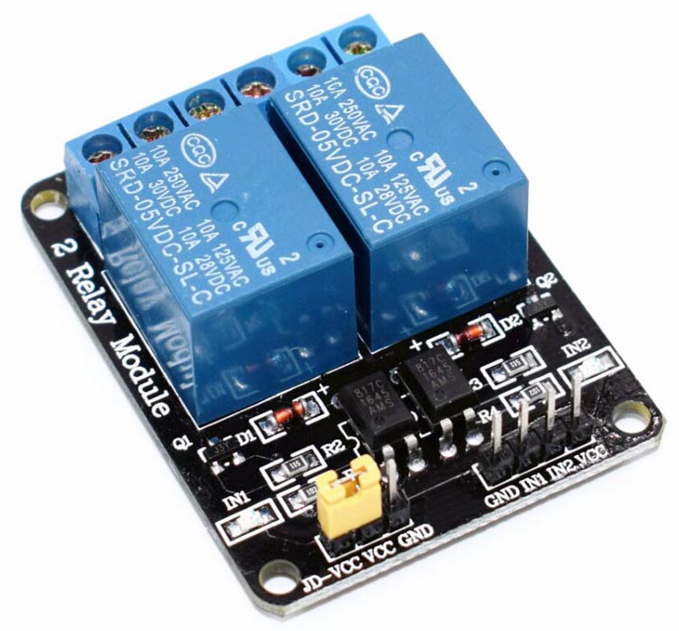

  2. Один двухканальный Модуль Реле (Рисунок 4).
Двухканальный Модуль Реле.
Рисунок 4. Двухканальный Модуль Реле.

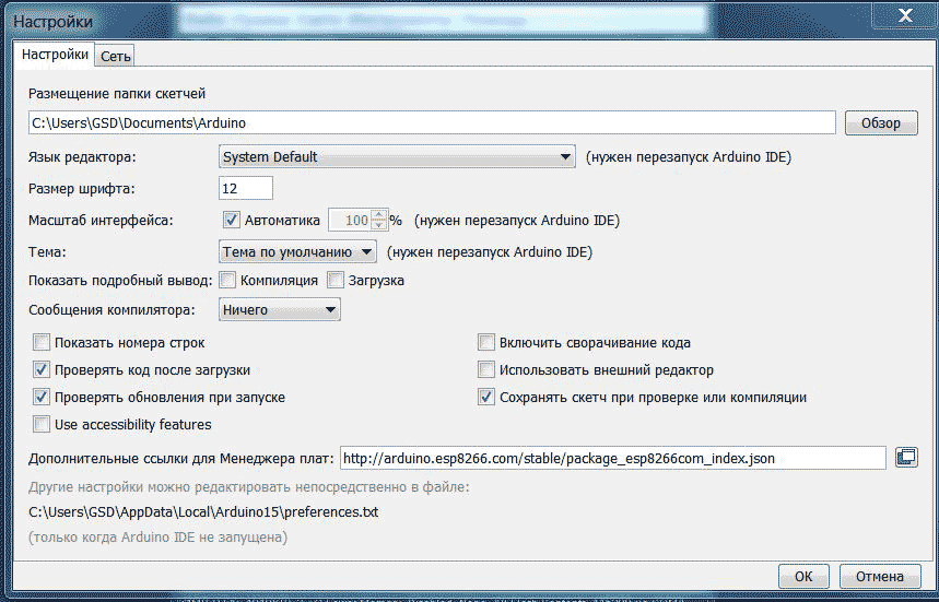

  1. Запустите Arduino IDE. Перейдите к Файл > Настройки (Рисунок 5).
Настройки в Arduino IDE.
Рисунок 5. Настройки в Arduino IDE.
  1. В поле «Дополнительные ссылки для Менеджера плат» введите http://arduino.esp8266.com/stable/package_esp8266com_index.json. Нажмите на «OK».

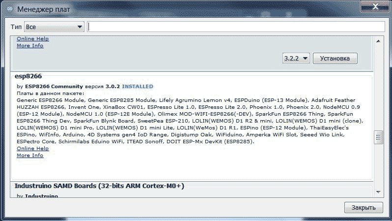

  2. Перейдите к Инструменты > Плата >Менеджер плат (Рисунок 6).
Менеджер плат в Arduino IDE.
Рисунок 6. Менеджер плат в Arduino IDE.
  1.  Прокрутите список плат вниз до ESP8266 и установите «esp8266 by Esp8266 community».
  2. В меню Инструменты > Плата > ESP8266 Boards выберите Generic ESP8266 Module (Рисунок 7).
Рисунок 7. Выбор платы в Arduino IDE.

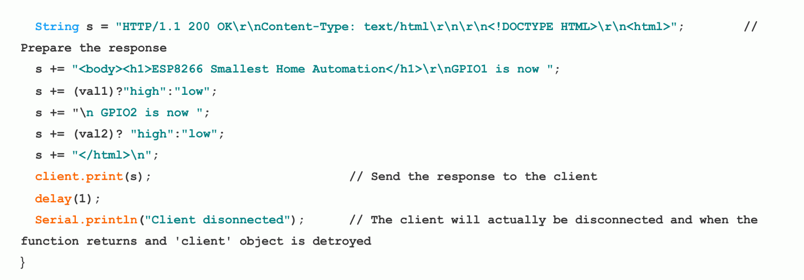

Void loop() – место для основных исполняемых команд. Здесь по запросу подключенного клиента изменяется состояние GPIO.
Этот запрос отображается через страницу HTML (Листинг 2).
Листинг 2. Веб-страница HTML в исходном коде.

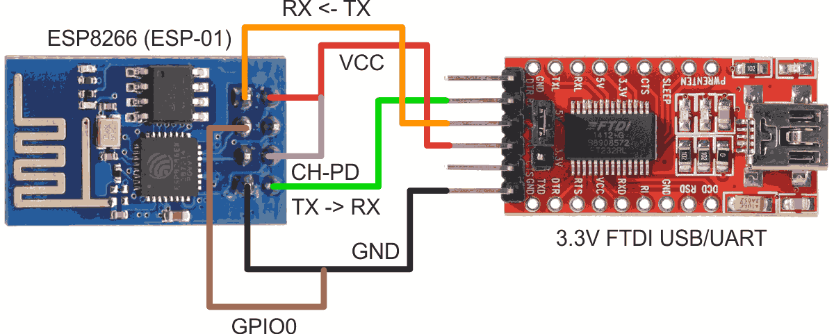

Сохраните код. Для его загрузки в плату следуйте инструкциям, приведенным ниже.
  1. Соедините выводы FTDI с выводами ESP8266 как показано на Рисунке 8.
Рисунок 8. Прошивка ESP8266-01.
  1. После подключения FTDI USB к компьютеру в меню Инструменты > Порт выберите свой COM порт.
  2. Также проверьте, поддерживает ли ваша ESP8266 скорость 9600 бод или какую-либо другую.
  3. Теперь в меню Скетч нажмите Загрузка
Загрузка программы в ESP8266 происходит в режиме Flash Mode, который активируется при заземлении вывода GPIO0.
Теперь для запуска программы нужно выйти из режима Flash Mode. Для этого просто отсоедините GPIO0 от земли и выполните сброс.
Для сброса ESP8266 достаточно на полсекунды соединить вывод Reset ESP8266 с землей (GND). При этом будет мигать синий светодиод.

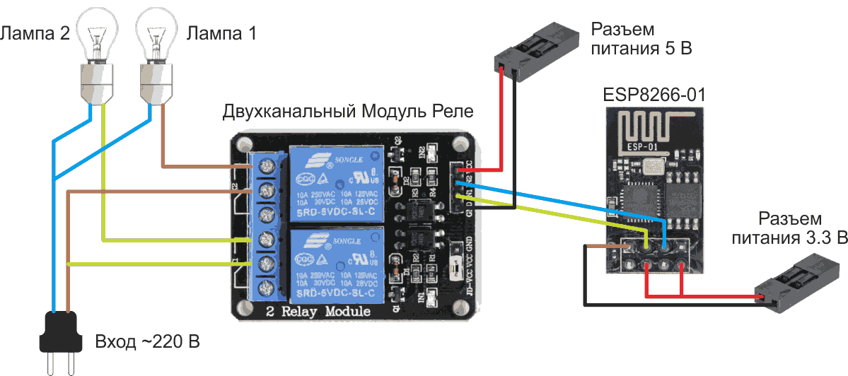

Схема устройства IoT
Соберите схему устройства IoT как показано на Рисунке 9.
GPIO0 -> вход реле 1.
GPIO2 -> вход реле 2.
Для питания Модуля Реле будем использовать входное напряжение 5 В, а для питания ESP8266 – входное напряжение 3.3 В.

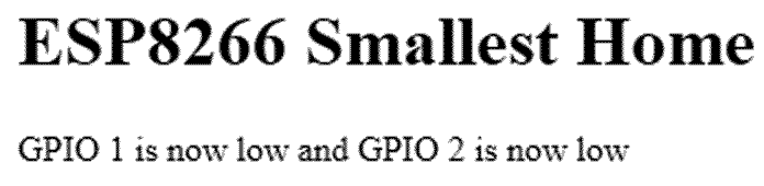

После этого вы сможете увидеть веб-страницу HTML, описанную кодом программы (Рисунок 10).
Схема устройства IoT.
Рисунок 10. Веб-страница HTML.
Теперь, изменяя значения в URL, можно управлять бытовыми устройствами (Рисунок 11).
Тестирование проекта домашней автоматизации IoT.
Рисунок 11. Тестирование проекта домашней автоматизации IoT.
Попробуйте ввести:
http://< ваш IP адрес >/gpio1/0
http://< ваш IP адрес >/gpio1/1
http://< ваш IP адрес >/gpio2/0
http://< ваш IP адрес >/gpio2/1
Результат работы системы домашней автоматизации.
Рисунок 12. Результат работы системы домашней автоматизации.
