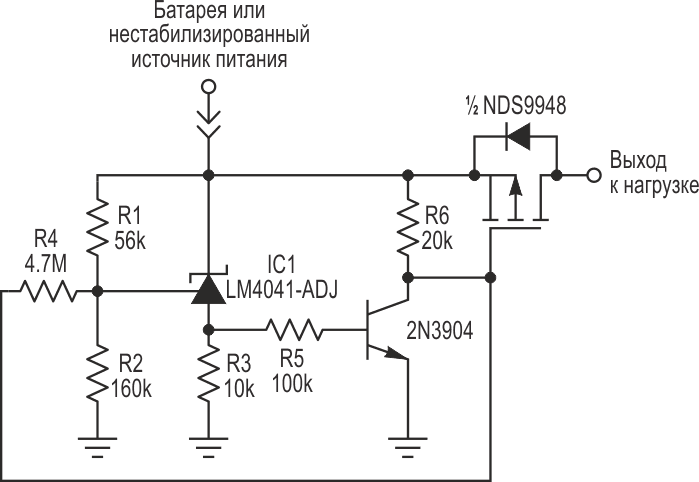

Многие недорогие и портативные системы, в том числе небольшая бытовая электроника, работают от нерегулируемых источников питания, таких как батареи или внешние подключаемые блоки питания. Иногда эти источники питания выдают выходное напряжение ниже номинального – либо из-за нормального разряда батареи, либо просто из-за подключения к системе не того сетевого адаптера. Когда напряжение питания падает ниже минимального порога, рекомендуется отключить питание от системы, чтобы не допустить снижения рабочих характеристик или неустойчивой работы.
Показанная на Рисунке 1 простая схема позволяет достичь этого с минимальными затратами на плате минимальной площади Кроме того, активные компоненты доступны в крошечных корпусах SOT-23. IC1 – регулируемый источник опорного напряжения LM4041, который используется здесь в качестве программируемого детектора напряжения. Для этого микросхема включена в нетрадиционной конфигурации. В обычном включении LM4041 поддерживает между анодом и катодом такое напряжение, при котором напряжение между его анодом и выводом «ADJ» равно 1.24 В. Однако при добавлении в схему резистора R3 напряжение на аноде микросхемы IC1 будет близким к потенциалу земли, когда падение напряжения на R1 меньше 1.24 В, и примерно на вольт ниже напряжения катода, когда напряжение на R1 больше 1.24 В.
Эта недорогая, компактная схема отключает портативную систему, когда напряжение питания падает ниже минимального порога.
Рисунок 1. Эта недорогая, компактная схема отключает портативную систему,
Когда напряжение питания находится в нормальном рабочем диапазоне (выше примерно 4.6 В для показанной схемы), напряжение на резисторе R1 будет больше 1.24 В, и уровень напряжения на аноде LM4041, соответственно, высокий. Поэтому n-p-n транзистор открыт, напряжение на затворе p-канального MOSFET низкое, и MOSFET включен. В этом состоянии на нагрузку через MOSFET подается питание.
Когда напряжение питания падает ниже нормального рабочего диапазона, уровень напряжения на аноде LM4041 становится низким, n-p-n транзистор и проходной MOSFET закрываются, и питание отключается от нагрузки. R4 обеспечивает гистерезис, позволяющий избежать модуляции питания вблизи порога отключения.
Правильно подобрав сопротивления резисторов R1 и R2, можно установить пороговое напряжение в соответствии с требованиями системы, используя следующее соотношение:
где VLOW – порог отключения при низком напряжении. В зависимости от сопротивлений резисторов R1 и R2 эта схема будет хорошо работать при напряжениях отключения в диапазоне от 4.5 до 10 В. Нижний предел определяется пороговым напряжением проходного полевого транзистора, а верхний – максимально допустимым напряжением питания микросхемы IC1. При небольших изменениях схемы можно получить более высокие пороговые напряжения. Максимальное напряжение питания для показанной схемы составляет примерно 30 В.
