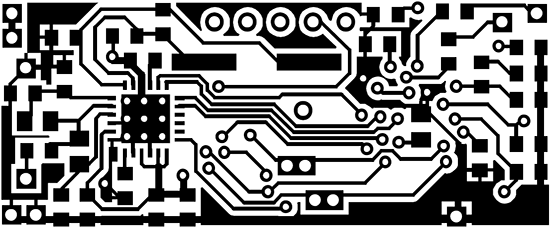

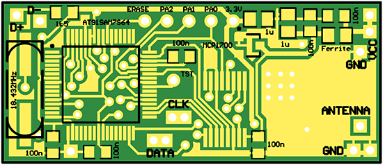

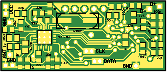

Приемник и передатчик состоят из одинаковых компонентов и отличаются только способами присоединения кабелей и программами. Главные элементы схемы – микроконтроллер AT91SAM7S64 и беспроводной приемопередатчик nRF2401. Обе схемы нуждаются в кварцевых резонаторах. Остальные компоненты, кроме стабилизатора MCP1700, пассивные. Антенну рекомендуется сделать из отрезка провода. На рисунках ниже показана двухсторонняя печатная плата.
Кликните для увеличения
Топология печатной платы. Вид сверху Топология печатной платы. Вид снизу

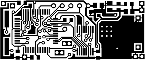

Если у вас достаточно опыта, чтобы изготовить печатные платы самостоятельно, воспользуйтесь приведенным ниже набором масок. Платы изготавливают из стеклотекстолита FR4 толщиной 1.0 мм.
Маска печатной платы, верхняя сторона
(версия в PDF в масштабе 1:1)
Маска печатной платы, нижняя сторона

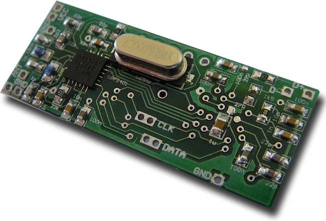

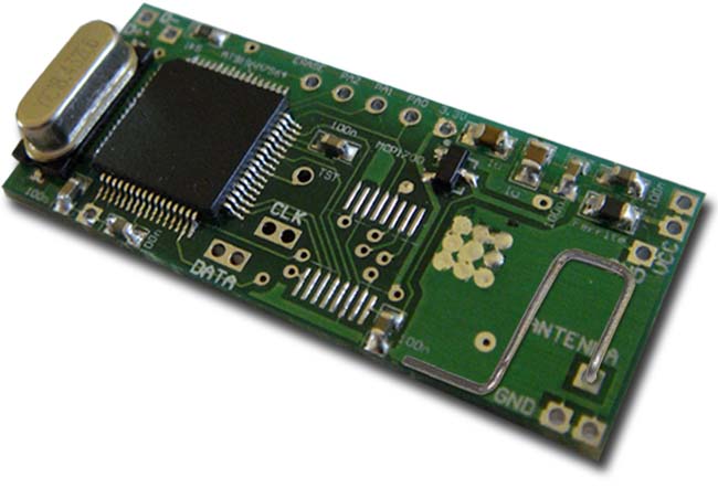

Сборка схемы

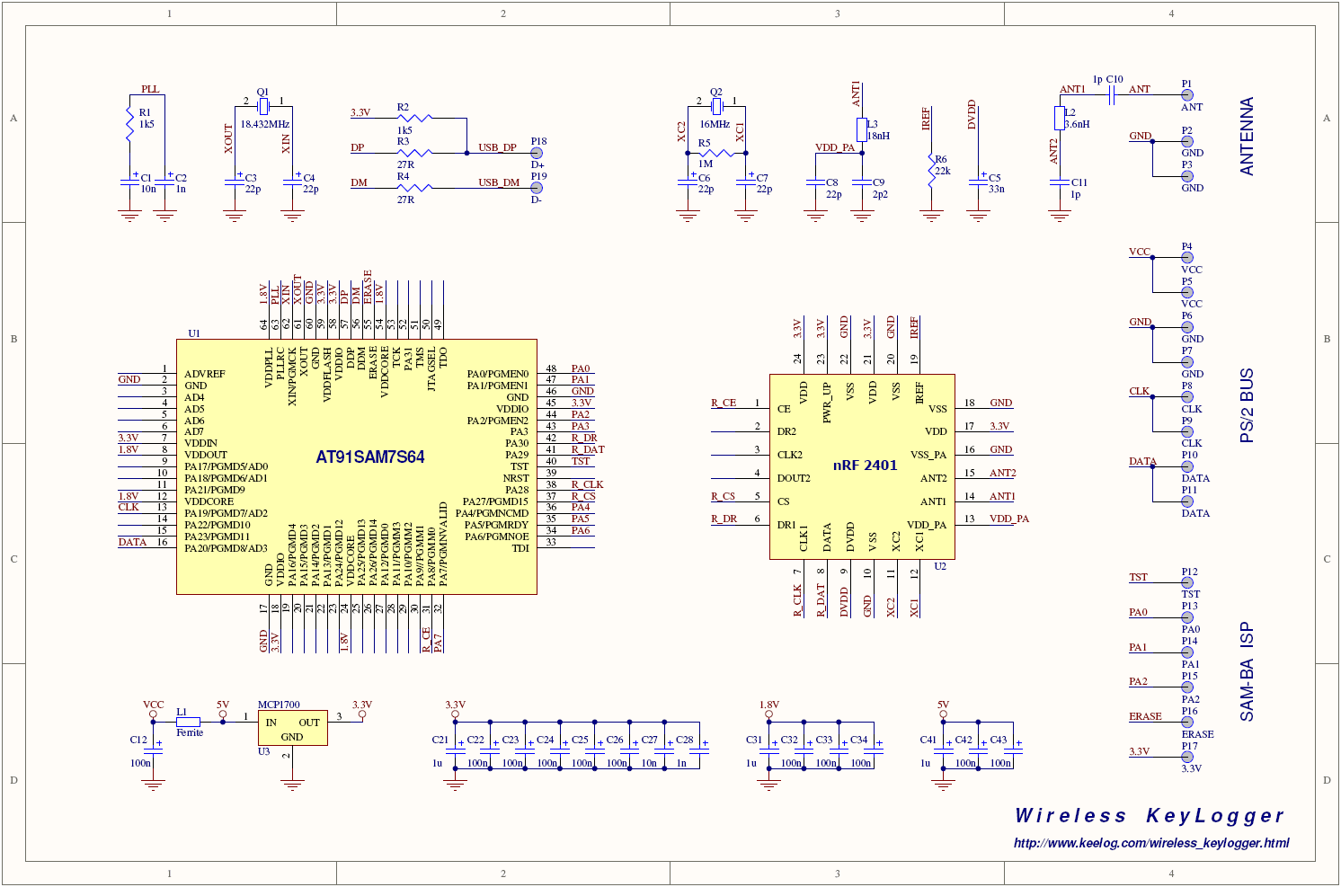

Главные компоненты кейлоггера – микроконтроллер AT91SAM7S64 и приемопередатчик nRF2401. Из пассивных компонентов следует, прежде всего, выделить те, которые относятся к генератору и ВЧ части схемы. Схема питается напряжением 3.3.В, которое вырабатывается линейным стабилизатором MCP1700 и фильтруется несколькими конденсаторами. Питание на передатчик подается непосредственно от линий PS/2, а на приемник – от USB.
Принципиальная схема беспроводного кейлоггера
Для пайки используйте паяльник с тонким наконечником (не более 0.5 мм). Не перегревайте компоненты. Начинайте монтаж с приемопередатчика nRF2401, как с микросхемы, имеющей наиболее сложный для пайки корпус. Затем устанавливайте на плату микроконтроллер AT91SAM7S64 и стабилизатор MCP1700. Следите, чтобы вывод 1 каждой микросхемы был на своем месте. Антенной займитесь в конце. Можете использовать готовую антенну для диапазона 2.4 ГГц, а можете просто запаять четвертьволновый диполь из куска проволоки. Оптимальным будет отрезок длиной 3.125 см. После сборки должно получиться что-то похожее на то, что показано ниже на фотографиях.
Печатная плата в сборе.
Вид сверху с микроконтроллером
Вид снизу с приемопередатчиком

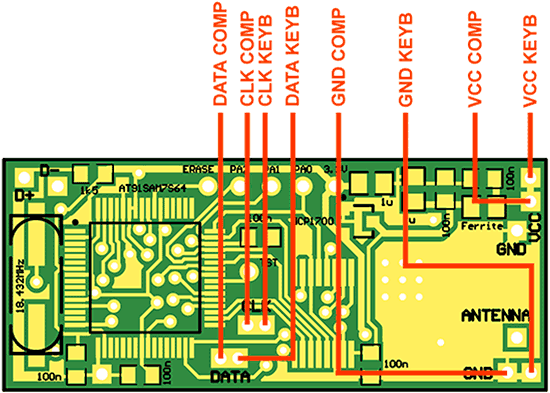

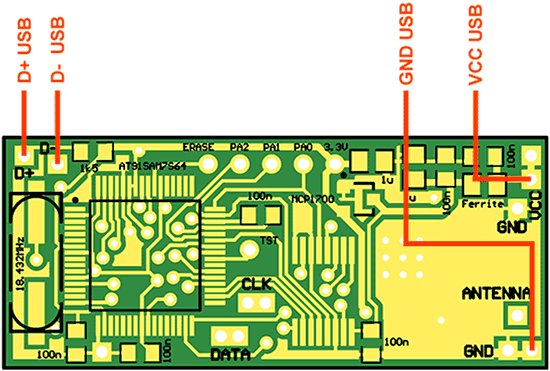

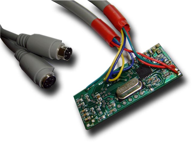

После сборки печатных плат самое время присоединить кабели. Подключение кабелей – это то, что помимо прошивки, отличает передатчик от приемника. Передатчик надо подключить параллельно линиям шины PS/2. На печатной плате предусмотрены контактные площадки под провода, идущие как к компьютеру, так и к клавиатуре. Приемник, наоборот, подключается к USB нормальным, стандартным образом. Ниже показано, как сделать эти подключения.
Подключение передатчика к PS/2 Подключение приемника к USB

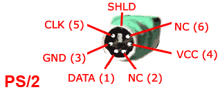

Возьмите кабели PS/2 и USB, обрежьте их и изолируйте сигнальные провода. Дальше вас ждет задача определения соответствия проводов названиям сигналов. Считается, что в кабелях PS/2 и USB провода имеют стандартные цвета, но верить этому очень опасно. Лучше всего воспользоваться мультиметром и прозвонить провода. Таблицы и рисунки, приведенные ниже, помогут вам в этом.
Цоколевка разъема PS/2 (плата передатчика)
Сигнал
Контакты PS/2
Комментарии
VCC
Питание +5 В
4
Подключить к модулю
GND
Общий
3
CLK
Синхронизация
5
DATA
Данные
1
NC
Не используются
2, 6
Не используются.
Если таковые имеются, ничего не присоединять
SHLD
Экран
Цоколевка разъема USB (плата приемника)
Сигнал
USB pin
Комментарии
VCC
Питание +5 В
1
Подключить к модулю
D-
Данные
2
D+
Данные
3
GND
Общий
4
SHLD
Экран
Не используются.

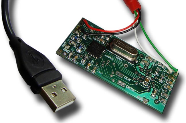

Если микроконтроллер еще не запрограммирован, самое время теперь, используя технологию внутрисхемного программирования (ISP), зашить в него программу. После этого наши мини-палаты должны выглядеть примерно так, как показано на фотографиях ниже.
Подключение передатчика к шине PS/2 Подключение приемника к шине USB
Прежде чем закрыть корпус, сделайте последнюю проверку. Прозвоните мультиметром схему между шинами VCC и GND на контактах разъемов USB и PS/2. Короткое замыкание будет означать, что схему надо самым внимательным образом проверить, иначе можно повредить компьютер. Ну, а если все ОК, берите клей или эпоксидную смолу, монтируйте корпус, и в путь.
