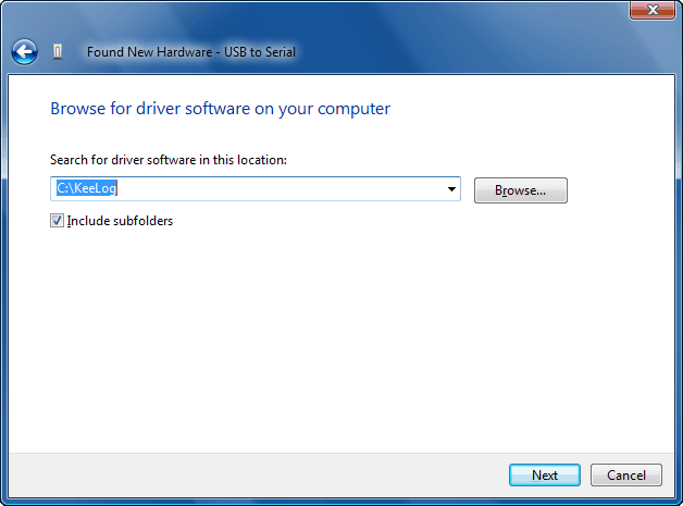

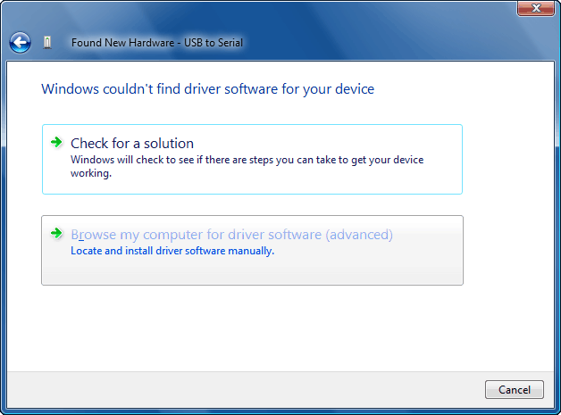

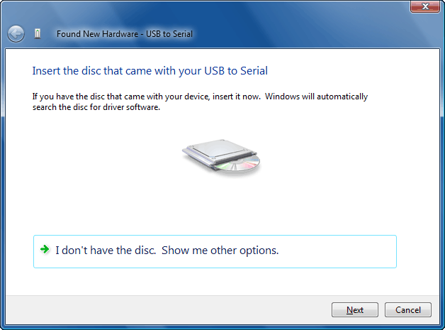

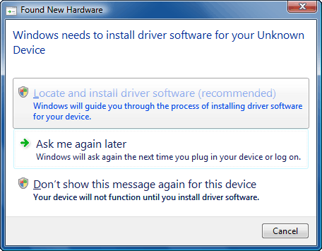

После первого подключения приемника появится диалоговое окно установки драйвера. Строго говоря, будет использоваться встроенный драйвер виртуального COM порта, поставляемый с большинством операционных систем, в частности, с Windows. Тем не менее, нужный файл описания INF придется выбрать вручную. Когда система запросит драйвер, укажите папку, в которую вы распаковали скачанный файл. Рисунки внизу иллюстрируют процедуру установки драйвера.
Кликните для увеличения
Выбор места расположения драйвера  Выбор опции поиска драйвера
Выбор опции поиска места размещения драйвера Выбор места размещения драйвера

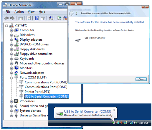

Если драйвер установился нормально, приемник должен стать виден системе как конвертер USB-COM. Откройте Диспетчер устройств и посмотрите, какой виртуальный порт был назначен приемнику.
Приемник виден Диспетчеру устройств

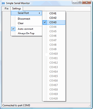

Для приема данных, вводимых с клавиатуры, вы можете использовать любую терминальную программу, например, Hyperterminal. Мы рекомендуем нашу свободно распространяемую Simple Serial Monitor, за ее гибкость и простоту использования.
(свободно распространяемый клиентский терминал от KeeLog)
После запуска терминальной программы не забудьте установить правильный номер COM порта. Если все сделано правильно, приемник сразу же начнет фиксировать нажатия клавиш на клавиатуре PS/2.

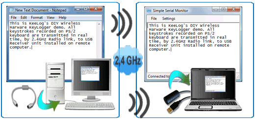

Удаленный компьютер с передатчиком PS/2 Локальный компьютер с USB приемником
Теперь необходимо проверить работу кейлоггера на двух компьютерах. Убедитесь, что компьютеры находятся в зоне радиодоступности. Если вы увидите символы, выскакивающие в окне терминальной программы, значит ваш Беспроводной кейлоггер готов к началу реальной работы. Помните, что использовать устройство можно только в законных целях!

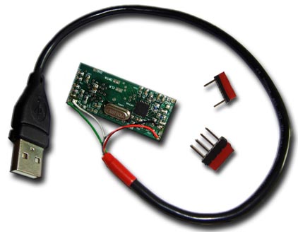

Шаг 1: Относится только к передатчику. Приготовьте USB кабель с разъемом USB-A на одном конце, и изолированными проводами на другом. Припаяйте линии VCC, GND, D+, и D- к соответствующим контактным площадкам на печатной плате. Для приемника этот шаг не выполняется, т.к. USB разъем на нем уже есть.

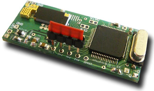

Шаг 2: Приготовьте несколько коротких проводников, чтобы закоротить выводы SAM-BA: TST, ERASE, PA2, PA1, PA0, 3.3V. На обеих платах припаяйте проводники к каждой контактной площадке SAM-BA. Вы можете, также, приготовить специальные перемычки так, как показано на фотографиях.
Подключение проводов SAM-BA
Шаг 3: Установите пакет программ AT91 ISP.
Шаг 4: Подключите устройство к порту USB. На этом этапе вы увидите сообщение «Device Not Recognized» («Не удалось определить устройство»), и это будет совершенно нормально.

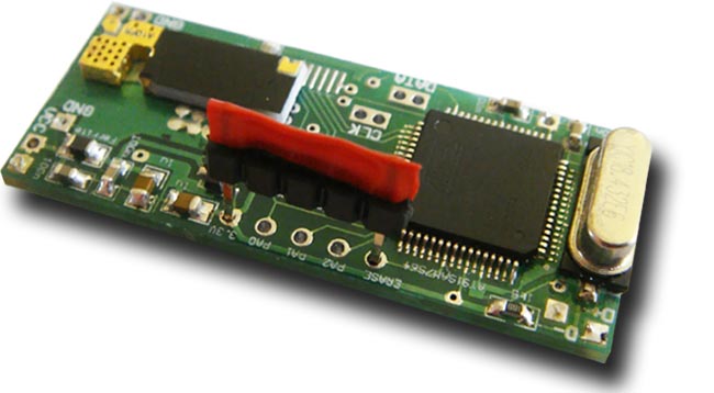

Шаг 5: На небольшое время закоротите припаянными проводниками сигналы ERASE и 3.3V. Флеш-память микроконтроллера будет стерта.
USB кабель и перемычки для SAM-BA загрузки
Стирание флеш-памяти
(вывод ERASE соединен с 3.3V)
Активация загрузчика
(PA0, PA1, PA2 и TST закорочены на 3.3V)
Шаг 6: Отключите устройство от порта USB. Убедитесь, что сигналы ERASE и 3.3V больше не закорочены. Теперь закоротите на линию 3.3V выводы PA0, PA1, PA2 и TST. Опять подключите устройство к USB. Вы вновь увидите сообщение «Device Not Recognized». Оставьте устройство подключенным к USB приблизительно на 10 секунд, а затем отключите. Этой операцией будет активирован начальный загрузчик.

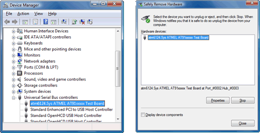

Шаг 8: Откройте Диспетчер устройств и убедитесь, что загрузчик SAM-BA активирован.
Диспетчер устройств с целевой платой Atmel AT91

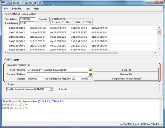

Шаг 9: Запустите программу SAM-BA из пакета AT91 ISP и выберите целевую плату микроконтроллера AT91SAM7S64-EK.
Выбор платы микроконтроллера
Шаг 10: После установления связи с платой, переключитесь на вкладку Flash, выберите нужный файл прошивки для передатчика или приемника, и нажмите «Send File» («Программировать»). Когда программа спросит вас, нужно ли установить бит защиты области флеш-памяти, ответьте «Да». Если вы успешно выполнили этот шаг, можете быть уверены: программа загружена в микроконтроллер.
Главное окно SAM-BA
Не забудьте, что пройти через все этапы процедуры SAM-BA необходимо для обеих плат, для передатчика и приемника. Завершив процедуры, вы получаете устройства готовые к использованию.
