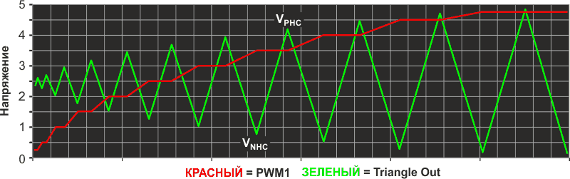

Использование вывода CV для обратной связи освобождает входы THR и TRG для подачи напряжений, управляющих амплитудой, которые задают положения точек излома пилообразного напряжения для циклов интегрирования усилителя A1. В полупериоде спада напряжения направление его изменения меняется на противоположное, когда VCV снижается до уровня VTHR (VNHC), в то время как в полупериоде нарастания напряжения изменение направления происходит, когда VCV повышается до 2VTRG (VPHC). Это позволяет легко программировать пиковую амплитуду колебаний VPP с помощью входа, управляемого сигналом ШИМ (VPMW1), инвертора (U2) и резисторной цепи (R4 – R7):
Результат иллюстрируется Рисунком 2.
Зависимость амплитуды выходных треугольных импульсов от напряжения VPMW1.
Рисунок 2. Зависимость амплитуды выходных треугольных импульсов от напряжения VPMW1.
Обратите внимание, что максимальное значение VPP в конечном счете может быть ограничено предельно допустимым синфазным напряжением входа THR компаратора микросхемы 555. Этот параметр не указывается в технических описаниях LMC555, но для некоторых образцов устройства может достигать 1 В. Для таких компонентов это уменьшит максимальное значение VPMW1 и, следовательно, VPP до 3 В. Но это все равно почти в два раза больше амплитуды колебаний обычного таймера 555, составляющей V+/3 = 1.67 В, и поэтому все еще довольно неплохо. Частота колебаний обратно пропорциональна программируемому значению VPP. В качестве U2 может использоваться логический элемент микросхемы 74HC04 или аналогичной.

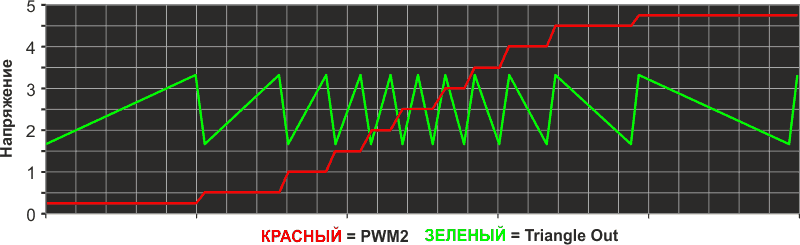

Полезной особенностью генератора является программируемое получение как симметричных, так и асимметричных (пилообразных) импульсов. В этой схеме форма импульсов управляется напряжением VPMW2, как показано на Рисунке 3. Установка напряжения VPMW2 на значении 2.5 В дает симметричные треугольные импульсы, в то время как при настройках, смещенных к 0 или 5 В, получаются импульсы пилообразной формы. На rail-to-rail вход усилителя A1 можно подавать напряжения VPMW2 настолько близкие к земле или V+, насколько это необходимо для получения желаемой формы импульсов.
Зависимость формы импульсов от напряжения VPMW2.
Рисунок 3. Зависимость формы импульсов от напряжения VPMW2.
Коэффициент заполнения на линии «Выход импульсов» отслеживает напряжение VPMW2, изменяясь почти от 0% при значениях VPMW2, близких к 0 В, до 50% при 2.5 В, и приближаясь к 100% при значениях VPMW2, близких к 5 В.
