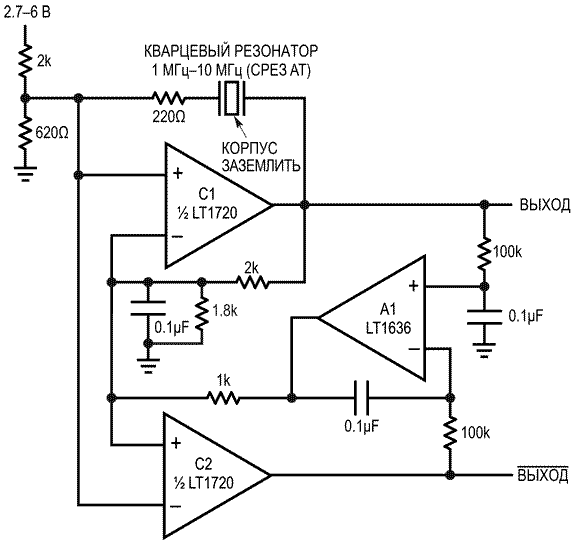

Кварцевый генератор с коэффициентом заполнения 50% на основе сдвоенного компаратора
В схеме кварцевого генератора с коэффициентом заполнения 50%, показанной на Рисунке 1, используется сдвоенный компаратор LT1720. Практически достижимы выходные частоты до 10 МГц.
Кварцевый генератор имеет комплементарные выходы и коэффициент заполнения 50%. Обратная связь, обеспечиваемая усилителем A1, делает коэффициент заполнения независящим от колебаний напряжения питания
Рисунок 1. Кварцевый генератор имеет комплементарные выходы и коэффициент
коэффициент заполнения независящим от колебаний напряжения питания.
Схема на Рисунке 1 имеет два комплементарных выхода, коэффициенты заполнения импульсов на которых поддерживается равными 50%. Кварцевые резонаторы являются узкополосными элементами, поэтому сигнал обратной связи, подаваемый на неинвертирующий вход, представляет собой отфильтрованную аналоговую версию выходных прямоугольных импульсов. Изменяя уровень опорного напряжения на неинвертирующем входе, можно регулировать коэффициент заполнения. Этот уровень устанавливается резисторами делителя 2 кОм и 620 Ом. Цепочка 2 кОм - 1.8 кОм - 0.1 мкФ устанавливает в узле инвертирующего входа постоянное напряжение, соответствующее среднему уровню выходного сигнала. Кварцевый резонатор замыкает положительную обратную связь, обеспечивающую стабильную генерацию. Постоянное напряжение смещения на входах устанавливается близким к середине диапазона синфазных сигналов компаратора LT1720, а резистор 220 Ом ослабляет обратную связь, подаваемую на неинвертирующий вход. Компаратор C2 формирует комплементарный выходной сигнал, сравнивая напряжения в тех же двух узлах с входным сигналом противоположной полярности. Усилитель A1 сравнивает ограниченные по полосе версии выходных сигналов и изменяет смещение на инвертирующем входе компаратора C1. Единственной возможной реакцией компаратора C1 является изменение ширины импульса, благодаря чему принудительно устанавливаются 50-процентные коэффициенты заполнения выходных сигналов.

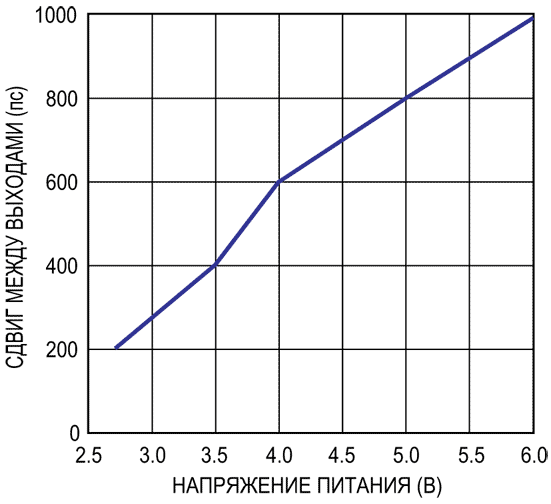

При изменении напряжения питания от 2.7 В до 6 В рассогласование фронтов выходных импульсов составляет всего 800 пс
Рисунок 2. При изменении напряжения питания от 2.7 В до 6 В рассогласование
фронтов выходных импульсов составляет всего 800 пс.
Схема питается напряжением от 2.7 В до 6 В. Рассогласование между фронтами на двух выходах показано на Рисунке 2. Существует небольшая зависимость коэффициента заполнения от нагрузки компаратора, поэтому в критических приложениях емкостные и резистивные нагрузки обоих компараторов должны быть одинаковыми. Эта схема работает хорошо благодаря двум согласованным задержкам и rail-to-rail выходам компаратора LT1720.
