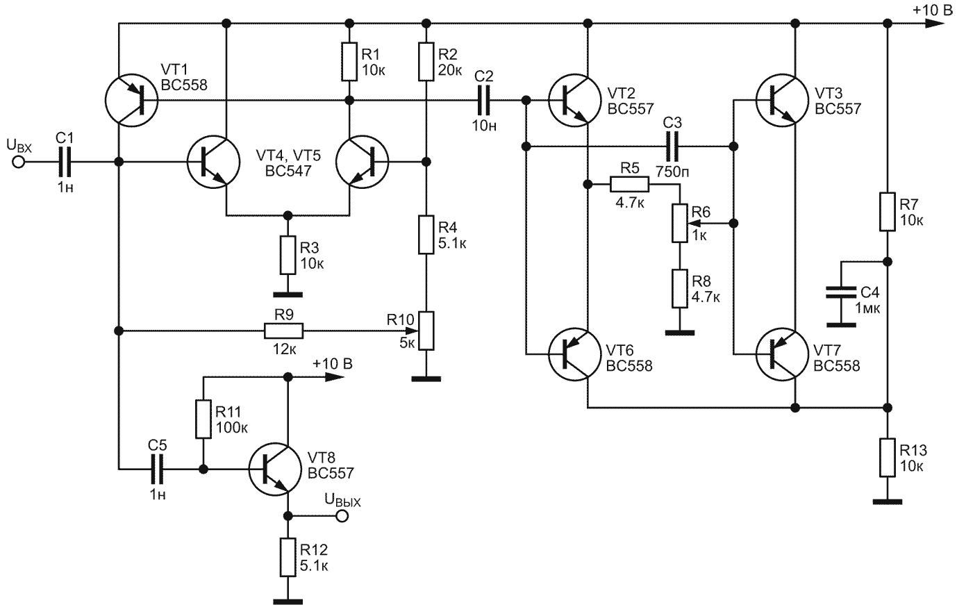

Рассмотрены схемы резонансных гираторных фильтров, выполненных на дискретных элементах с использованием управляемых электронных аналогов конденсаторов переменной емкости.
В фильтрах промежуточных частот чаще всего используют LC-элементы, позволяющие выделить заданные полосы частот. Недостатком таких фильтров является то, что они, как правило, не поддаются перестройке, содержат моточные элементы катушки индуктивности и работают из-за габаритных и ценовых ограничений до частот не ниже нескольких кГц. Более простыми в плане создания регулируемых фильтров частот в диапазоне от десятков Гц до единиц МГц являются гираторные фильтры, обычно выполняемые на основе операционных усилителей [1, 2].
На Рисунке 1 показана схема гираторного фильтра, выполненного с использованием дискретных элементов. Перестройка резонансной частоты фильтра производится при помощи электронного аналога конденсатора переменной емкости. В качестве такого устройства использован конденсатор с электрически управляемой емкостью C1, выполненной по схеме Дж. Гаона [3]. Регулировкой потенциометров R6 и R10 можно варьировать положение (от 480 до 600 кГц) и ширину полосы пропускания. Выходной сигнал снимается с выхода эмиттерного повторителя на транзисторе VT8.
Гираторный фильтр с перестройкой резонансной частоты электронным аналогом конденсатора переменной емкости Дж. Гаона.
Рисунок 1. Гираторный фильтр с перестройкой резонансной частоты электронным аналогом конденсатора

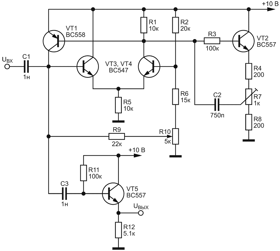

Для сравнения на Рисунке 2 приведена схема более простого устройства подобного назначения, выполненного с использованием электрически управляемой емкости на основе повторителя напряжения с регулируемой обратной связью [4].
Гираторный фильтр с перестройкой резонансной частоты электронным аналогом конденсатора переменной емкости на основе повторителя напряжения.
Рисунок 2. Гираторный фильтр с перестройкой резонансной частоты электронным аналогом
Регулятор емкости выполнен на основе эмиттерного повторителя напряжения на транзисторе VT2, в цепь эмиттерной нагрузки которого включен резистивный делитель напряжения R4, R7, R8. С движка потенциометра R7 через конденсатор C2 снимается сигнал обратной связи регулируемой амплитуды. В результате эквивалентная емкость конденсатора C2 при регулировке коэффициента обратной связи меняется, происходит перестройка резонансной частоты. Рабочие характеристики гираторных фильтров, Рисунки 1 и 2, практически идентичны.
