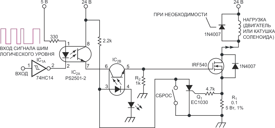

Схема на Рисунке 1 позволяет с помощью сигналов стандартных логических уровней TTL безопасно управлять мощной нагрузкой постоянного тока. Схема обеспечивает изоляцию линии сигнала и земли и, кроме того, выполняет функцию твердотельного автоматического выключателя.
При возникновении перегрузки по току в этом изолированном драйвере ШИМ включается тиристор, закрывающий транзистор оптоизолятора IC2B.
Рисунок 1. При возникновении перегрузки по току в этом изолированном драйвере ШИМ включается тиристор,
Входной сигнал подается на оптоизолятор IC2A через инвертор IC1A, отдающий ток, достаточный для возбуждения светодиода. В отсутствие перегрузки по току оптоизолятор IC2B передает сигнал на затвор MOSFET. Если через токоизмерительный резистор R1 проходит достаточный ток, создающий падение напряжения примерно 0.7 В, тиристор Q1 открывается. Когда тиристор включен, схема подтягивает вывод 3 IC2B к низкому уровню, и транзистор оптоизолятора закрывается. После этого резистор R2 удерживает на затворе MOSFET низкий уровень напряжения, не позволяя ему открыться, до тех пор, пока не будет нажата кнопка СБРОС.
