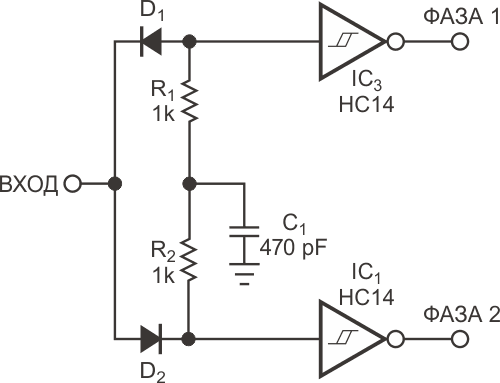

При управлении H-мостом или подобной схемой обычно необходимо следить за тем, чтобы два или более транзисторов не были открыты одновременно. Исключение возможности открывания нескольких транзисторов снижает энергопотребление и уровень электромагнитных излучений. Эту проблему решают схемы с перекрестной задержкой. На Рисунке 1 показана простая двухфазная схема, позволяющая с минимальной фазовой задержкой одинаково регулировать перекрестные задержки путем изменения номинала одного компонента.
Каждый инвертор с триггером Шмитта управляется в течение одного полупериода через диод. Создаваемая RC-цепью задержка происходит во время чередования полупериодов. Резисторы с равными сопротивлениями R1 и R2 попеременно служат в качестве элементов задержки и резисторов связи инверторов.
Рисунок 1. Каждый инвертор с триггером Шмитта управляется в течение

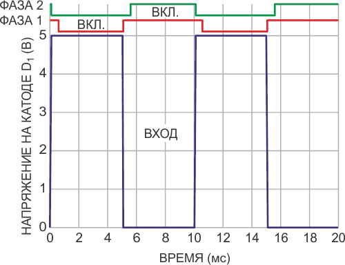

Каждый инвертор с триггером Шмитта управляется в течение одного полупериода через диод. Создаваемая RC-цепью задержка происходит во время чередования полупериодов. Резисторы с равными сопротивлениями R1 и R2 попеременно служат в качестве элементов задержки и резисторов связи инверторов. Результат показан на Рисунке 2. Для двух противофазных полупериодов передние фронты задерживаются одинаково относительно фронта входного импульса, а задние фронты совпадают с входным фронтом с точностью примерно до одной задержки в логическом элементе. Если нужны одинаковые полярности полуциклов включения, следует добавить инвертор к одному из двух фазных выходов. В качестве альтернативы, если в этой схеме будут использоваться двухфазные драйверы, например, для управления трансформаторами связи, для получения инверсии можно просто поменять местами выходы одного из этих драйверов.
Рисунок 2. Для двух противофазных полупериодов передние фронты задерживаются

  • У автора получается несимметричная задержка, только по переднему фронту. Идея и схема явно старые, поскольку генерацию многофазных сигналов с программируемыми dead-time сейчас умеют почти все пристойные МК. Хотя для преобразователей на классических ШИМ схема полезная. А исключение возможности отпирания перекрёстных транзисторов в мостах действительно можно сделать аппаратным, на логике. Я тоже отношусь к перестраховщикам в этом смысле, но использую И-НЕ вроде 74HC00, выход которой работает как сигнал enable для блокирования [B]сразу всех драйверов[/B] в случае, если сигналы управления полумостами пришли одновременно. Туда же, на логике, можно подмешать токовую защиту. В этом случае обычно ставят триггер, который впоследствии сбрасывается программно только МК. Да чего только не увидишь на логике в схемах пром. автоматики... Но это изрядно помогает на этапах отладки как защита от глупости программиста :-)
