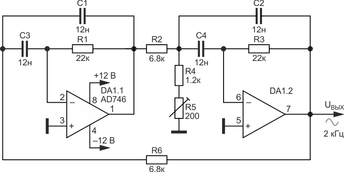

Генератор сигналов синусоидальной формы на основе последовательного включения фильтров Р.А. Пиза.
Рисунок 1. Генератор сигналов синусоидальной формы на основе последовательного включения
фильтров Р.А. Пиза.
На Рисунках 1 и 2 приведены две схемы RC-генераторов. Первый из генераторов работает на основе последовательного включения двух фильтров Роберта Аллена Пиза [1, 2], замкнутых положительной обратной связью. Основой генератора является микросхема DA1 AD746. Генератор работает на частоте 2 кГц, его рабочую точку устанавливают регулировкой подстроечного резистора R5. Резистор R5 регулируют по минимуму искажений выходного сигнала так, чтобы не происходило срыва колебаний.

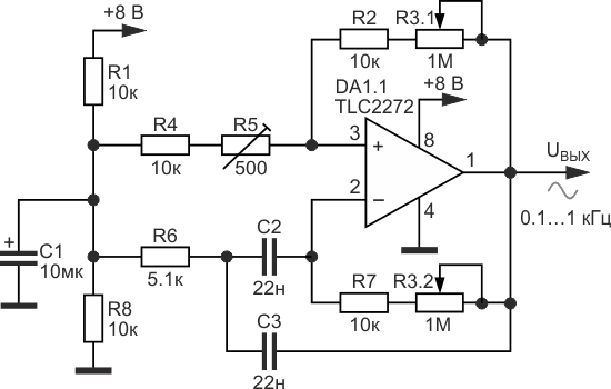

Генератор сигналов синусоидальной формы с перестройкой частоты в пределах декады.
Рисунок 2. Генератор сигналов синусоидальной формы с перестройкой частоты
в пределах декады.
Второй из генераторов работает с перестройкой частоты от 0.1 до 1 кГц. Перестройка частоты генератора осуществляется сдвоенным потенциометром R3.1, R3.2. В качестве активного элемента генератора используется микросхема DA1 TLC2272. Как и в предыдущем случае, рабочую точку генератора устанавливают регулировкой подстроечного резистора R5 ((R4 + R5) ≈ 2R6).
Амплитуды генерируемых сигналов обоих генераторов близки к напряжению питания устройств. Для работы генератора, Рисунок 2, в иных частотных диапазонах необходима коррекция номиналов конденсаторов C2 и C3.
