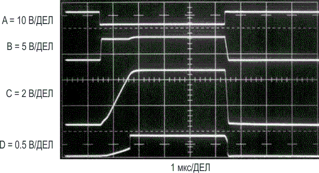

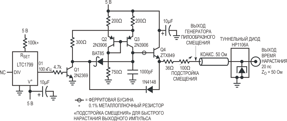

На Рисунке 1 представлен генератор импульсов с крутыми фронтами, в котором для получения времени нарастания 20 пс используется серийно выпускаемый туннельный диод высокого класса. Тактовые импульсы с выхода O1 генератора (осциллограмма A, Рисунок 2) управляют транзистором Q1, коллектор которого (осциллограмма B) коммутирует нагруженные на емкости транзисторы источника тока Q2-Q3. Результирующе повторяющееся линейно нарастающее напряжение на коллекторе Q3 (осциллограмма C), буферизованное транзистором Q4, через выходные резисторы подает смещение на туннельный диод. Выходной сигнал, формируемый туннельным диодом (осциллограмма D), повторяет это линейно изменяющееся напряжение до появления резкого скачка (осциллограмма D, непосредственно перед четвертой вертикальной линией сетки). Этот скачок вызван срабатыванием туннельного диода. Связанный с этим срабатыванием фронт имеет очень большую крутизну с заданным временем нарастания 20 пс и чистым установлением.
Генератор импульсов с временем нарастания 20 пс
Рисунок 1. Ток в туннельном диоде нарастает до момента переключения, формирующего импульс с фонтом 20 пс.
Транзистор Q1, тактируемый импульсами с выхода генератора O1, коммутирует нагруженные на емкости
транзисторы источника тока Q2-Q3, вырабатывая повторяющееся линейно нарастающее напряжение
на транзисторе Q4. Нарастающий ток через выходные резисторы запускает туннельный диод.

Рисунок 2. Импульсы O1 (осциллограмма A) тактируют транзистор Q1, коллектор
смещение на туннельный диод. Выходной сигнал (осциллограмма D)
повторяет линейно изменяющееся напряжение до появления резкого
скачка, вызванного срабатыванием туннельного диода.

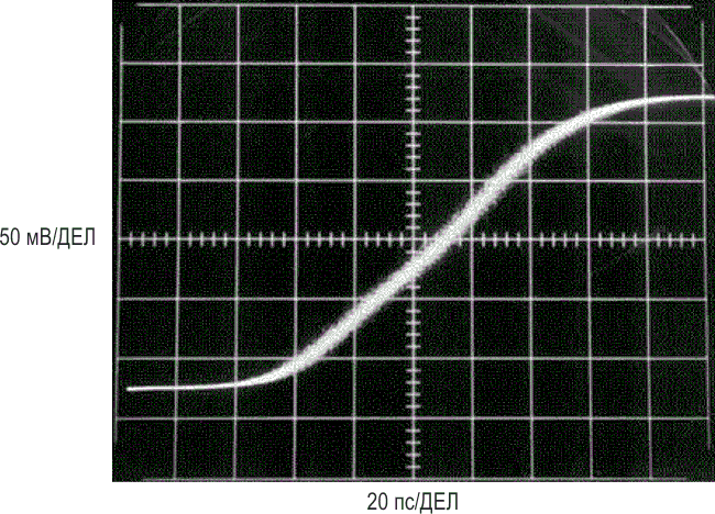

На Рисунке 3 этот фронт показан детально с помощью стробоскопического осциллографа с полосой пропускания, ограниченной значением 3.9 ГГц (время нарастания 90 пс). Из Рисунка 4 при скорости развертки, уменьшенной до 100 пс/дел, видно, что время установления плоской вершины импульса в пределах 4% (в полосе пропускания 3.9 ГГц) составляет не более 100 пс.

Рисунок 3. Отображение фронта 20 пс выходного импульса схемы Рисунок 1 на
экране стробоскопического осциллографа с полосой 3.9 ГГц и временем
нарастания 90 пс. Зернистость осциллограммы обусловлена спецификой
отображения на стробоскопическом осциллографе.
