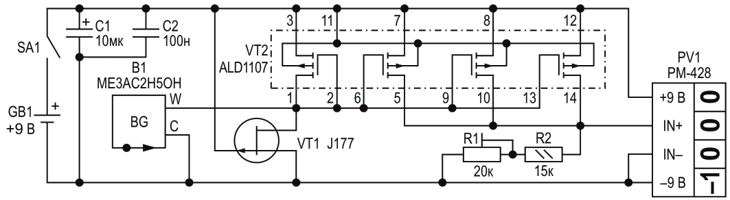

Схема простого алкотестера, который может собрать любой начинающий радиолюбитель, изображена на Рисунке 1. В алкотестере используется электрохимический датчик паров спирта ME3A-C2H5OH китайского производства Winsen Electronics Technology (легко заказывается через AliExpress). Диапазон измерения этого датчика и, соответственно, алкотестера, составляет: 0–1 мг/л. Датчик имеет высокую линейность преобразования. Чувствительность датчика – 12 мкА ±4/мг/л. То есть, по сути датчик представляет собой источник тока, а преобразовать ток датчика в пропорциональное ему напряжение и, соответственно, пропорциональное количество алкоголя, можно с помощью токового зеркала. Затем остаётся лишь измерить это напряжение, например, встраиваемым цифровым милливольтметром. В техническом описании этого датчика показана схема его включения с применением классического трансимпедансного усилителя, но мне кажется (моё личное мнение), что применение токового зеркала упрощает схему алкотестера.
Простой алкотестер с пределом измерения 1 мг/л концентрации спирта выдыхаемого воздуха.
Рисунок 1. Простой алкотестер с пределом измерения 1 мг/л концентрации спирта выдыхаемого воздуха.
В схеме для преобразования тока применяется токовое зеркало на базе прецизионной сборки ALD1107 (VT2), в составе которой четыре идентичных по параметрам p-канальных MOSFET. Токовое зеркало усиливает ток датчика в три раза, то есть чувствительность в этом случае составит 36 мкА/мг/л. Усиление тока необходимо для уменьшения номинала нагрузочного резистора RН = R1 + R2, что позволяет уменьшить шунтирующие действие на входное сопротивление милливольтметра и тем самым повысить точность измерения. Номинал нагрузочного резистора выбирается (по закону Ома) так, чтобы падение напряжения на нём было 1000 мВ при токе 36 мкА, что будет соответствовать 1 мг/л концентрации спирта выдыхаемого воздуха, то есть в этом случае показания милливольтметра в мВ будут соответствовать концентрации спирта в мг/л. В отсутствие напряжения питания рабочий электрод (W) электрохимического датчика и счётный электрод (C) должны быть закорочены, что предотвращает выход датчика из строя. Для этой цели применяется p-канальный МОП транзистор J177 (VT1). Когда затвор этого транзистора «висит в воздухе» (нет питания), сток и исток закорочены, при появлении питания на затворе транзистор «раскорачивается». В принципе этот транзистор в данной конструкции представляет собой нормально замкнутый контакт. Питание прибора стабилизировать необязательно, так как диапазон питания встраиваемого милливольтметра PM-428 (PV1) составляет 8…12 вольт. Да и к тому же в милливольтметре есть функция слежения за разрядом батареи. При разряде батареи меньше 8 вольт на дисплее высвечивается надпись «LOBAT». Поэтому алкотестер непосредственно питается от батарейки типа «КРОНА» без использования стабилизатора.
Так как погрешность чувствительности датчика составляет примерно 30%, прибор необходимо регулировать по эталонному алкотестеру, который, например, можно арендовать у знакомого «гаишника», или же провести освидетельствовании врачом в учреждении здравоохранения, но при этом обязательно надо захватить с сбой свой алкотестер. Для регулировки используется многооборотный построечный резистор R1; им выставляются показания своего алктестера, совпадающие с эталонным. Ещё можно воспользоваться услугами медсестры, которая есть практически на каждом автотранспортном предприятии для контроля водителей на алкоголь перед рейсом. Я, кстати, так и поступил.
Если есть необходимость измерять опьянение в промилле (‰), то для этого надо будет пересчитать номинал нагрузочного резистора (RН). Известно, что 1 мл/л = 2.1‰, то есть теперь току 36 мкА будет соответствовать 2.1‰.
