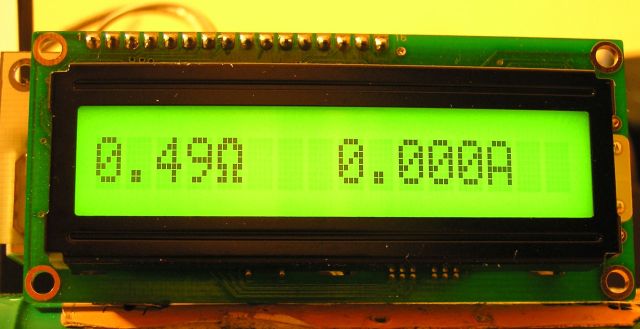

При использовании двухстрочного дисплея (и соответствующего ПО для микроконтроллера) имеется возможность отображения значения сопротивления подключенной нагрузки. А при использовании блока питания для зарядки Li-Pol аккумуляторов имеется функция отображения электрической емкости аккумуляторов, что дает возможность оценить их состояние и уровень разряда.

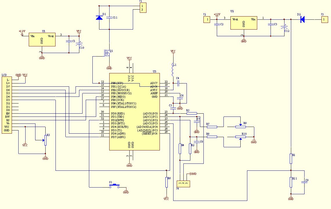

Принципиальная схема вольтамперметра (вариант №1)

 Список электронных компонентов (вариант №1)
Обозначение в схеме
Номинал
Корпус
Примечание
R1, R2
100 кОм
smd 1206
R3
10 кОм
Потенциометр
R5, R6
10 кОм
smd 1206
R4
30 кОм
smd 1206
R7, R8
7.5 кОм
smd 1206
R9, R10
500 Ом
Потенциометр
R11
5.1 кОм
smd 1206
C1, C2, C3
100 нФ
smd 1206
C4, C5, C6, C7, C8, C9
100 нФ
smd 1206
Данные конденсаторы, указанные на схеме,
устанавливать на плату не нужно.
Они были необходимы для прежней версии
ПО для микроконтроллера.
C10
22 мкФ/6 В
smd A
C11
10 нФ
smd 1206
Опционально. Для защиты транзистора
от помехи по напряжению при включении
вентилятора.
С12
10 мкФ/50 В
L1
47 мкГн
smd 1210
На плату не устанавливается
D1
защитный диод
smd A
вентилятора.
D2
SK310A
smd A
Диод Шоттки: 100 В, 3 А
U1
LM7805
TO252
Регулятор напряжения +5 В
U2
LM7812
TO220
Регулятор напряжения +12 В
U3
ATmega8
TQFP32
Микроконтроллер
LCD
коннектор 1×16
J1
коннектор 1×2
J2, J3
коннектор 1×1
J4
коннектор 1×3
S1
кнопка
Q1
BSS-138
smd SOT-23
N-канальный MOSFET
(ток вентилятора менее 200 мА)

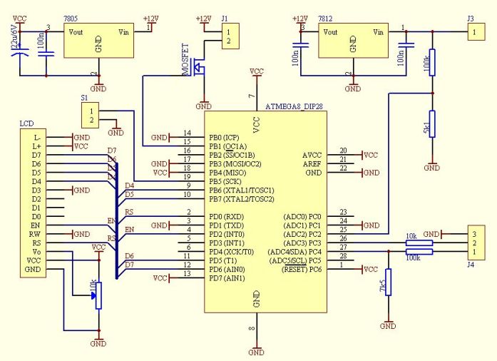

 Принципиальная схема вольтамперметра (вариант №2)
Кликните для увеличения

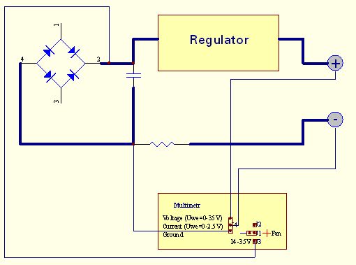

Ниже представлена схема подключения модуля в блоке питания.

Коннектор J1 – подключение вентилятора.
Коннектор J2 – питание модуля вольтамперметра (+12 В)
Если ваш блок питания имеет выход стабилизированного напряжения +12 В, то его можно подключить к этому коннектору, и в таком случае можно не использовать в схеме регулятор напряжения U2. Такое решение имеет свои плюсы т.к. возможно подключить более мощный вентилятор охлаждения.
Если выхода +12 В у вашего блока питания нет, то этот коннектор необходимо оставить не подключенным.
Примечание. Во втором варианте схемы (PDIP) данный коннектор отсутствует.
Коннектор J3 – питание модуля вольтамперметра (+35 В)
Напряжение питания +35 В подается с диодного моста блока питания. Перед подключением необходимо уточнить параметры используемого регулятора напряжения U2 и уровень напряжения с диодного моста, чтобы не повредить регулятор U2. Но с другой стороны, минимальное напряжение, подаваемое на этот коннектор, не должно быть ниже 9 В или 6.5 В, если используются регуляторы с низким падением напряжения (LDO).
Данный коннектор должен быть подключен независимо от того, подключен ли коннектор J2 к питанию +12 В.
Коннектор J4 – подключение линий измерения напряжения и тока.
Выводы коннектора подключаются:
  • Вывод 1 – подключается к клемме «+» блока питания;
  • Вывод 2 – подключается к клемме «–» блока питания;
  • Вывод 3 – «общий»

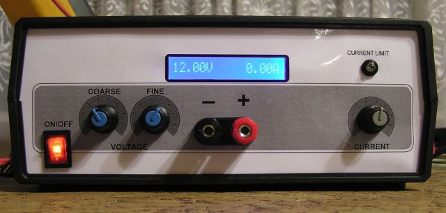

  • Приветствую коллеги! Также собрал показометр вариант №1 в корпусе TQFP32. Платка своя, точнее переделанная из имеющихся здесь, для "симметричного бутерброда" с индикатором 1602 на разъеме. Уже давненько борюсь с ситуацией, когда при увеличении тока падает измеряемое показометром напряжение в сравнении с параллельно подключеным эталонным вольтметром. Разница четко соответствует падению напряжения на шунте. Схема подключения стандартная [IMG]http://www.rlocman.ru/forum/attachment.php?attachmentid=30547&stc=1&d=1500054053[/IMG] Если чикнуть крестик и посадить "токовый" вход на общий, как показано красным, показания вольтметра становятся аналогичны эталонному и их точность на удивление достаточно неплоха. Ток измеряется нормально. Вход с выпрямителя БП не задействован, висение в воздухе и цепляние на общий не приводит к каким либо изменениям. Вчера уже ночью даже контроллер другой перепаял, прошил, скормил свежий Vref, откалибровал и.... отъимел аналогичный результат. Плата достаточно качественная, промыта многократно. На двух входах АЦП которые относятся к измерению напряжения (24, 25 лапы) напряжения неизменны как для "черного" так и для "красного" случая схемы подключения, а показания разные. Как оНо там чего-то калькулирует ума не приложу. Прошивки менял (UI/UIR). Шой-то я уже в отчаянии заблудившись в этих несчастной горстке деталек. И как оНо у кого-то из вас правильно работает ХЗ ?
