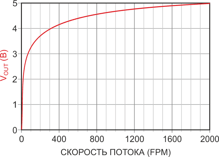

Получившийся датчик прост, чувствителен и реализован на полупроводниках, но, как показано на Рисунке 2, имеет радикально нелинейный отклик на скорость воздушного потока.
Зависимость напряжения VOUT от скорости потока в тепловом датчике очень нелинейна.
Рисунок 2. Зависимость напряжения VOUT от скорости потока

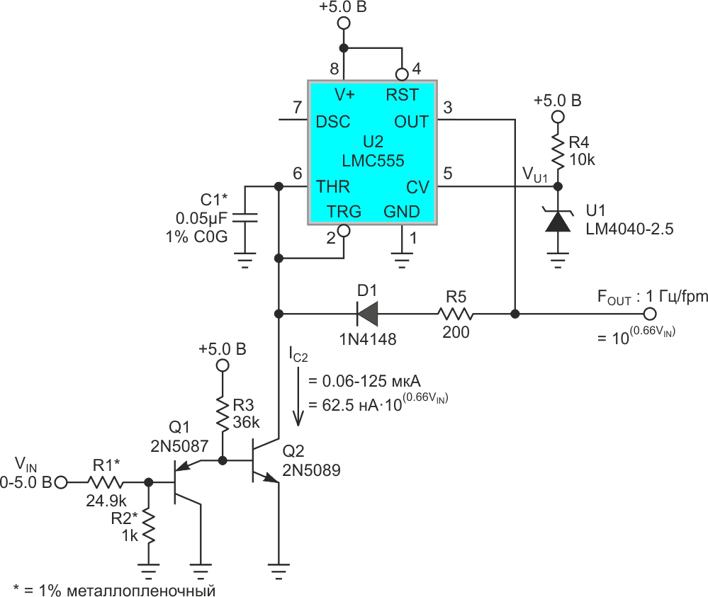

Проницательное и полезное предложение читателя Константина Кима привело к созданию ПНЧ с антилогарифмической линеаризацией, показанного на Рисунке 3.
Линеаризация ПНЧ антилогарифмом.
Рисунок 3. Линеаризация ПНЧ антилогарифмом.

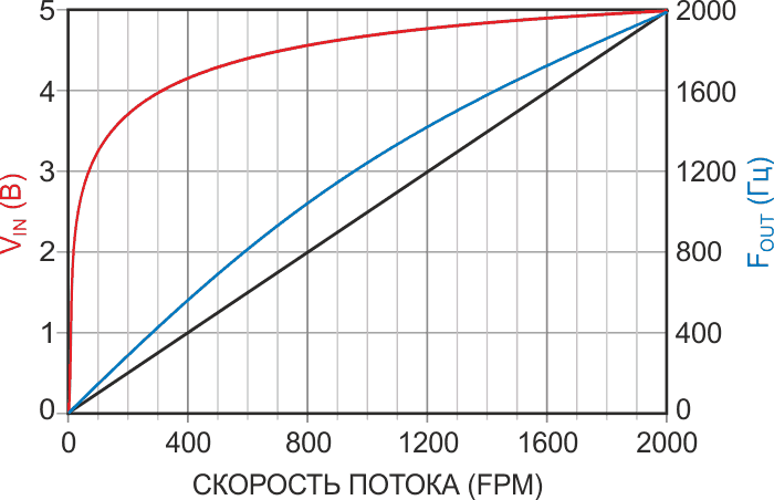

Схема на Рисунке 3 позволяет улучшить линейность, показанную синей кривой на Рисунке 4, но сохраняющаяся в середине диапазона ошибка примерно в 12% от полной шкалы все еще далека от совершенства.
Линейность отклика на скорость потока у антилогарифмического ПНЧ на Рисунке 3 лучше, но все равно не впечатляет.
Рисунок 4. Линейность отклика на скорость потока у антилогарифмического

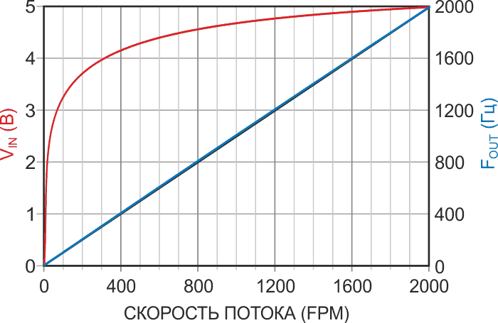

Ветеран Конструкторских идей Джордан Димитров заметил этот недостаток и в своей статье [2] предложил элегантное вычислительное решение, которое практически устраняет эту проблему и делает общий отклик почти идеально линейным
Отличная работа, господин Димитров!
Однако следствием выполнения линеаризации в цифровой области после аналого-цифрового преобразования вместо аналоговой перед преобразованием является значительное увеличение необходимого разрешения АЦП, то есть, с 11 бит до 15.
Вот почему.
Для получения линейного сигнала скорости воздушного потока в диапазоне от 0 до 2000 fpm с точностью 1 fpm потребовалось бы разрешение АЦП 1 к 2000 = 11 бит. Но анализ кривой на Рисунке 2 показывает, что, хотя полный диапазон сигнала скорости потока составляет 5 В, изменение сигнала при увеличении воздушной скорости с 1999 fpm до 2000 fpm равно всего 0.2 мВ. Таким образом, для сохранения масштаба первого при разрешении второго потребуется минимальное разрешение АЦП 1 к 5/0.0002 = 1 к 25,000 = 14.6 бит.

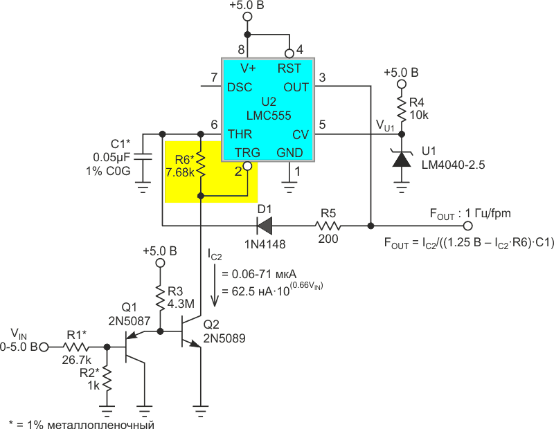

Это заставило меня задуматься о том, возможна ли более эффективная схема аналоговой линеаризации. Если возможна, и если ее реализация не будет слишком сложной или дорогой, то это могло бы стать альтернативой цифровому решению с аналогичными характеристиками, но без необходимости использования АЦП высокого разрешения. Оказалось, что так оно и есть. На Рисунке 5 показано, как это сделать.
Добавление одного резистора (R6) и корректировка номинала другого (R1) сгладили неровности аналоговой линеаризации схемы на Рисунке 3.
Рисунок 5. Добавление одного резистора (R6) и корректировка номинала другого (R1) сгладили неровности
Ключом к улучшению линейности является добавленный резистор R6. Он уменьшает амплитуду пилообразного сигнала синхронизации на выводе 2 таймера 555, заставляя его запускаться раньше на время, пропорциональное антилогарифмическому току коллектора транзистора Q2. Это сокращает период импульсов ПНЧ и увеличивает их частоту на коэффициент коррекции нелинейности, что дает результат, показанный на Рисунке 6.

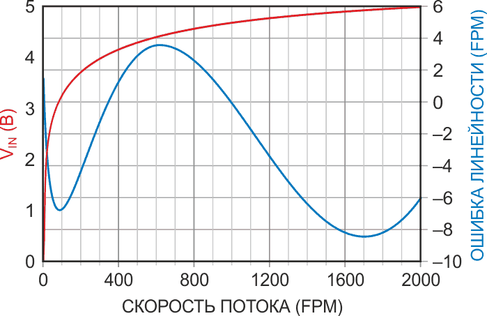

Полученная функция скорости потока отклоняется от идеальной линейности всего от –0.4% до +0.2%, или от –8 до +4 fpm, как показано на Рисунке 6 и Рисунке 7 (увеличенный масштаб).
Остаточная ошибка линейности, показанная на Рисунке 6, в увеличенном масштабе.
Рисунок 7. Остаточная ошибка линейности, показанная на Рисунке 6,
Следует признать, что это, конечно, не так хорошо, как впечатляющий цифровой результат пост-преобразования г-на Димитрова, но, возможно, все же приемлемо для простого аналогового решения. В любом случае, с практической точки зрения, это лучше, чем любые разумные ожидания относительно точности датчиков, если разница будет представлять лишь академический интерес.
