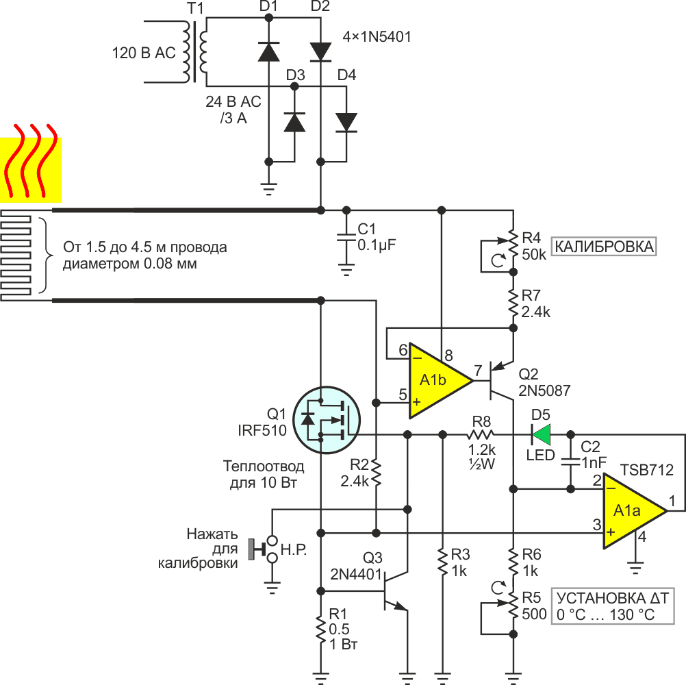

На Рисунке 1 показана схема, позволяющая достичь этой цели.
Импульсный термостат эффективно нагревает медный провод объединенного датчика/нагревателя.
Рисунок 1. Импульсный термостат эффективно нагревает медный провод объединенного

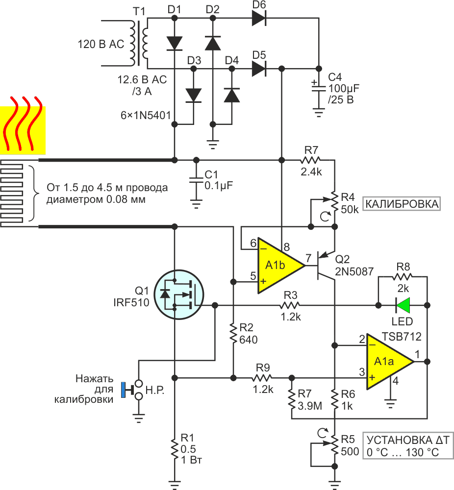

Схема на Рисунке 1 имеет много общего с линейным аналогом [1], схема которого приведена на Рисунке 2.
Термостат, работающий в линейном режиме, в котором используются температурный коэффициент и I2R нагрев медного провода диаметром 0.08 мм в качестве объединенного датчика/нагревателя.
Рисунок 2. Термостат, работающий в линейном режиме, в котором используются температурный коэффициент
Их интерфейсы с объединенным нагревателем/датчиком на основе медной проволоки, по сути, идентичны. Разница между ними заключается в том, как операционный усилитель A1a управляет транзистором Q1.
На Рисунке 2 зависящая от температуры разность напряжений, падающих на R1 и R5+R6, линейно усиливается усилителем A1a и подается на затвор транзистора Q1. чтобы линейно нагревать провод в соответствии с заданным значением, установленным подстроечным резистором R5. Результатом является хороший контроль температуры, но при этом на Q1 рассеивается мощность до 10 Вт.
На Рисунке 1, напротив, положительная обратная связь усилителя A1a, создаваемая резистором R7, заставляет усилитель полностью включать или выключать транзистор Q1 в ответ на те же сигналы ошибки. Это простое отличие настолько повышает КПД нагрева, что, в отличие от схемы на Рисунке 2, Q1 на Рисунке 1 не нуждается в радиаторе, а вся схема работает только от половины напряжения питания.
КПД нагрева зависит от длины нагреваемого провода и составляет от 83% для 1.5 метров до 94% для 4.5. Эти показатели выгодно отличаются от линейной версии, максимальный КПД которой достигает лишь примерно 50%.
