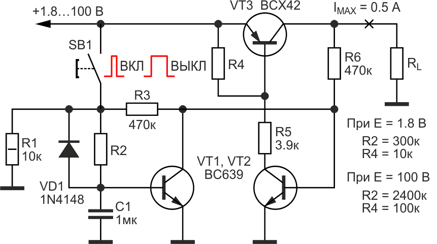

На Рисунке 2 приведена схема аналогичного построения, но работающая в более широком диапазоне напряжений питания. Устройство выполнено на биполярных транзисторах VT1 и VT2 BC639, а также силовом транзисторе VT3 BCX42. Коммутатор работает в диапазоне питающих напряжений от 1.8 до 100 В и обеспечивает ток нагрузки до 500 мА. Разумеется, при работе в таком широком диапазоне питающих напряжений необходим индивидуальный выбор резистивных элементов R2 и R4. Так, при минимальном напряжении питания E = 1.8 В сопротивление резистора R2 должно составлять 300 кОм, а R4 – 10 кОм; при напряжении питания 100 В сопротивление резисторов должно быть: R2 = 2.4 МОм, а R4 – 100 кОм.

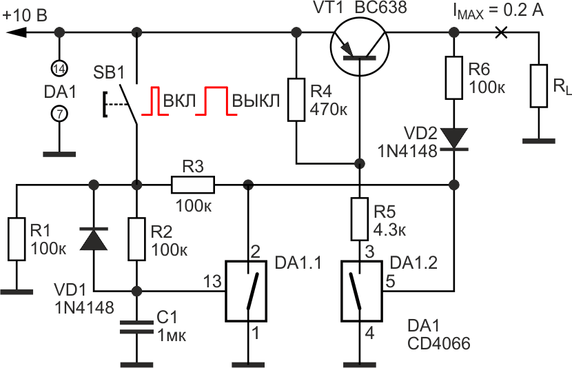

На Рисунке 3 показана схема бистабильного коммутатора с использованием в качестве элементов управления слаботочных ключей DA1.1 и DA1.2 КМОП микросхемы CD4066. В качестве силового ключа использован транзистор VT1 BC638, что обеспечивает максимальный ток нагрузки до 200 мА.
Бистабильный коммутатор нагрузки с управлением от КМОП ключей CD4066.
Рисунок 3. Бистабильный коммутатор нагрузки с управлением от КМОП ключей CD4066.

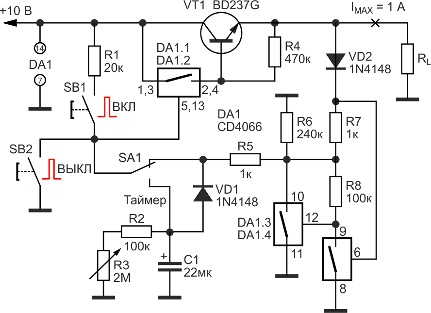

Схема коммутатора, реализованного на основе силового ключа-таймера [7], приведена на Рисунке 4. Схема управления силовым ключом, как и ранее, выполнена с применением кнопок, управляющих работой КМОП-ключей микросхемы DA1 CD4066. В качестве силового ключа использован транзистор VT1 BD237G. Максимальный ток нагрузки устройства составляет 1 А.
Таймер-коммутатор нагрузки с защитой от короткого замыкания.
Рисунок 4. Таймер-коммутатор нагрузки с защитой от короткого замыкания.
Устройство работает следующим образом: при нажатии на кнопку SB1 напряжение питания через резистор R1 поступает на входы параллельно включенных управляющих ключей DA1.1 и DA1.2. Транзистор VT1 открывается, и на сопротивление нагрузки поступает напряжение питания. Одновременно через диод VD2 и резисторы R5 и R7 напряжение через переключатель SA1 поступает на входы управляющих ключей DA1.1 и DA1.2, поддерживая транзистор VT1 в открытом состоянии. Для отключения нагрузки необходимо нажать на кнопку SB2. Напряжение на входах управляющих ключей DA1.1 и DA1.2 исчезает, отключая тем самым ток управления силовым ключом VT1. Нагрузка RL отключается.
На элементах DA1.3 и DA1.4 КМОП-ключей микросхемы CD4066 выполнен узел защиты силового транзистора от перегрузки. Устройство защиты работает следующим образом. При понижении выходного напряжения на управляющем входе ключа DA1.4 напряжение снижается ниже порога переключения. Силовой коммутатор отключается, обесточивая нагрузку.
При коротком замыкании нагрузки управляющее напряжение на входах ключей DA1.1 и DA1.2 исчезает, ключи DA1.1 и DA1.2 размыкаются, защищая тем самым силовой транзистор VT1.
Устройство может работать также в качестве таймера, обеспечивающего регулируемое время отключения нагрузки. Для этого переключатель SA1 переводят в положение «Таймер». Время подачи на нагрузку питающего напряжения определяется постоянной цепи C1(R2+R3). После того как конденсатор C1 разрядится на резистивную цепочку R2+R3, коммутатор автоматически отключается.

  • Вопрос автору по схеме рис.2: чем обосновано изменение сопротивления R4 аж на порядок при увеличении напряжения питания до 100 В, если напряжение насыщения БЭ VT3 всегда остаётся неизменным (0,6-0,8 В)? Скорее, R5 нужно нужно менять. Или здесь заложен какой то скрытый смысл? И ещё: напряжение на КЭ VT2 в закрытом состоянии составит те же 100 В, а у предложенного к использованию BC639 оно не должно превышать 80 (см. даташит). Поясните, п-ста.
