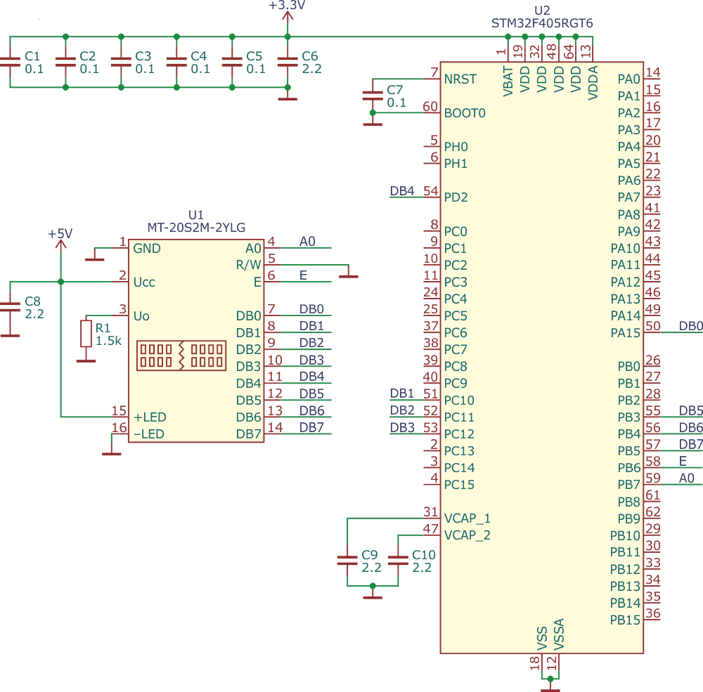

На Рисунке 1 изображен фрагмент схемы с подключением экрана к микроконтроллеру.
Принципиальная схема подключения экрана MT-20S2M к микроконтроллеру STM32F405.
Рисунок 1. Принципиальная схема подключения экрана MT-20S2M к микроконтроллеру STM32F405.
Тут необходимо отметить одну важную особенность. Если питать экран напряжением 5 В, при чтении информации он выдает единицы, соответствующие его напряжению питания, то есть чуть ниже 5 В. Для микроконтроллера STM32, который питается от 3.3 В, это не опасно, но некоторое выводы не выдерживают 5 В на входе. Поэтому при использовании пятивольтового индикатора MT-20S2M-2YLG мы будем только записывать в него информацию (данные и команды). Уровень логики в 3.3 В он отлично воспринимает. При этом вывод R/W «подтягиваем к земле» (это установит режим «только запись»).

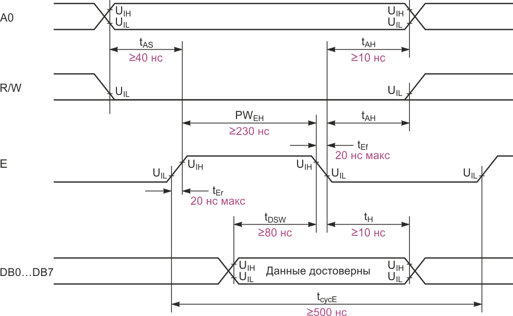

Самое интересное – программный алгоритм. Для начала открываем «Общее описание» работы c индикатором MT-20S2M и смотрим диаграммы сигналов и описание допустимых задержек. На Рисунке 2 представлена такая диаграмма с подписанными значениями. Порядок цифр – это десятки наносекунд и более. Больше можно, меньше нельзя.
Временная диаграмма записи жидкокристаллического индикатора MT-20S2M.
Рисунок 2. Временная диаграмма записи жидкокристаллического индикатора MT–20S2M.

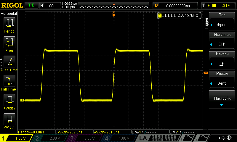

Для измерения подключим осциллограф к выводу микроконтроллера, который будет выводить на индикатор тактовый сигнал «Е».
В основном цикле while (1) пишем код:
while (1)
      HAL_GPIO_WritePin(E_GPIO_Port, E_Pin, 1);
      HAL_GPIO_WritePin(E_GPIO_Port, E_Pin, 0);
  /* USER CODE END WHILE */
  /* USER CODE BEGIN 3 */
На Рисунке 3 показана осциллограмма переключения для микроконтроллера STM32F405RGT6, работающего на максимальной для него частоте 168 МГц. На осциллограмме видно, что от подачи команды до момента самого переключения проходит около 230…250 нс. То есть расстояния между фронтами импульса соизмеримы с минимально допустимыми для работы индикатора.
Осциллограмма циклического переключения сигнала в цикле while (1).
Рисунок 3. Осциллограмма циклического переключения сигнала в цикле while (1).
А значит, мы можем формировать импульс синхронизации просто двумя последовательными командами HAL_GPIO_WritePin. Это сильно упрощает жизнь. Не нужно программировать работу с таймерами, прерываниями и прочими благами микроконтроллера. А если чип более быстрый, например 200 МГц, то ничто не мешает делать последовательно по две однотипные команды, как бы растягивая таким образом длительность сигнала в два раза.

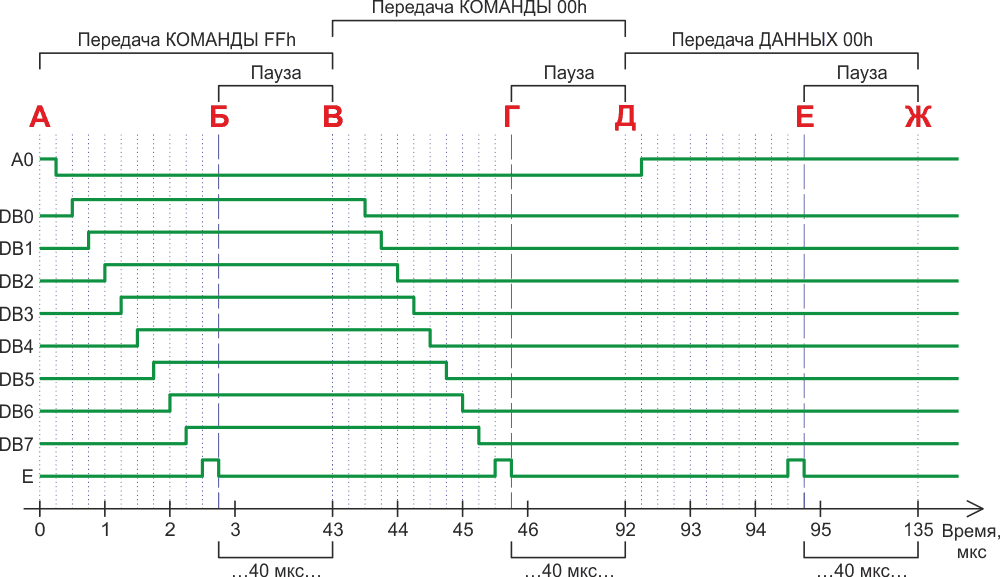

На Рисунке 4 показан алгоритм работы с экраном, разложенный во времени. В нем последовательно передаются две команды (FFh и 00h) и один байт данных (00h). Такие команды и данные бессмысленны с точки зрения индикатора и приведены исключительно для наглядности. По оси абсцисс – время в микросекундах.
Временная диаграмма алгоритма формирования сигнала для работы с жидкокристаллическим индикатором MT-20S2M.
Рисунок 4. Временная диаграмма алгоритма формирования сигнала для работы с жидкокристаллическим
индикатором MT–20S2M.
Код эквивалентный данному алгоритму следующий. В точке «А» устанавливаем сигнал А0 (данные = 1, команды = 0).
HAL_GPIO_WritePin(A0_GPIO_Port, A0_Pin, 0);
Далее последовательная установка бит от младшего DB0 к старшему DB7. Однако можно и в обратном порядке.
HAL_GPIO_WritePin(DB0_GPIO_Port, DB0_Pin, 1);
HAL_GPIO_WritePin(DB1_GPIO_Port, DB1_Pin, 1);
HAL_GPIO_WritePin(DB2_GPIO_Port, DB2_Pin, 1);
HAL_GPIO_WritePin(DB3_GPIO_Port, DB3_Pin, 1);
HAL_GPIO_WritePin(DB4_GPIO_Port, DB4_Pin, 1);
HAL_GPIO_WritePin(DB5_GPIO_Port, DB5_Pin, 1);
HAL_GPIO_WritePin(DB6_GPIO_Port, DB6_Pin, 1);
HAL_GPIO_WritePin(DB7_GPIO_Port, DB7_Pin, 1);
И наконец сигнал «E» – импульс синхронизации.
Завершаем все паузой в 40 мкс или более.
for(int i=0; i<175; i++) HAL_GPIO_WritePin(E_GPIO_Port, E_Pin, 0);
Расчет паузы следующий:
175 × 230 мкс = 40,250 мкс = 40.2 мс.
После паузы цикл повторяется — точка «В», «Д» и так далее.
Таким образом, на один байт данных либо команды уходит около 43 мкс процессорного времени. Из практики скажу, что для того чтобы с помощью этого алгоритма отобразить на экране индикатора все 40 символов, у микроконтроллера STM32F405RGT6, работающего на частоте 168 МГц, уходит 2.5 мс. А учитывая, что обновлять экран непрерывно нет смысла, и делать это надо в лучшем случае 4 раза в секунду (то есть с интервалом в 250 мс), то можно сказать, что затраты процессорного времени на работу с экраном составляют не более 1%.
