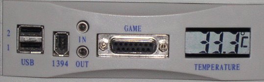

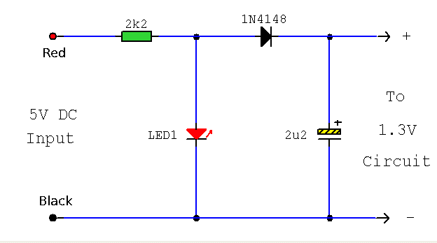

Этим источником питания можно заменять малогабаритные ртутно-цинковые или иные батарейки. Источнику можно найти массу применений. Я, например, использую его для питания мульти адаптера с цифровым термометром на передней панели моего компьютера.

Входное напряжение для источника берется от блока питания компьютера. Провода в компьютерном блоке питания имеют цветовую кодировку: красный и черный – +5 В, желтый и черный – +12 В. Из-за большой мощности блока при работе следует проявлять предельную осторожность. Желательно подключаться к нему через плавкий предохранитель 100 мА.
Напряжение 1.3 В задается красным светодиодом. На включенном светодиоде падает примерно 1.9 В, а после диода 1N4148 с прямым падением напряжения 0.6 В остается как раз 1.3 В – идеальная замена для периферийных узлов, питаемых от батареек.
Использовать источник для питания часов нельзя, т.к. при выключении компьютера источник также выключается, а вот для независимых температурных дисплеев, часто включаем в состав компьютерной периферии, он подходит идеально.

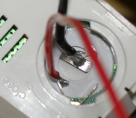

Если вы будете подключать источник питания с помощью пайки к контактам батарейного отсека, как это делал я, имейте ввиду, что гарантию на оборудование вы потеряете. Ниже показано крупным планом, как именно припаять провода от источника к батарейному отсеку.
Источник питания 1.3 В для замены малогабаритных батареек
Пайка требует осторожности, т.к. пластиковый корпус батарейного отсека легко расплавить, тем более, что пайка ведется в очень ограниченном пространстве. Лучше всего использовать для подключения источника гибкий многожильный провод.
Ниже показан окончательный вид лицевой панели моего адаптера.

  • Если это для питания одного устройства (до 100ма), то хорошо. Но ведь шина "+5в" позволяет питать нагрузку и поболее. Исходя из этого, Транзистор "подпёртый" диодом по базе, или вообще один "КРЕН" на 1.3v, был бы понадёжнее светодиода, который в любой момент может оборваться. Ведь устройства будут питаться от этого блока питания недешевые (дорогостоющие). И количество деталей остаётся прежним. Вот моё мнение. Спасибо.
