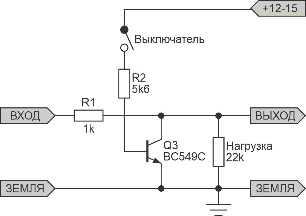

Наиболее важной частью схемы является полная изоляция базы (через резистор R2) при выключенной схеме (Рисунок 1). Хотя бы небольшое сопротивление утечки приведет к искажениям. Однако маловероятно, что даже макетная плата или аналогичный материал будут иметь утечку, достаточную для возникновения проблем, если вы будете осторожны с монтажом. Паразитная емкость не является серьезной проблемой, если она не превышает 100 пФ. Это неправдоподобно большая емкость, чтобы получить ее, используя лишь обычные компоненты и способы монтажа.
Базовая испытательная схема.
Рисунок 1. Базовая испытательная схема.

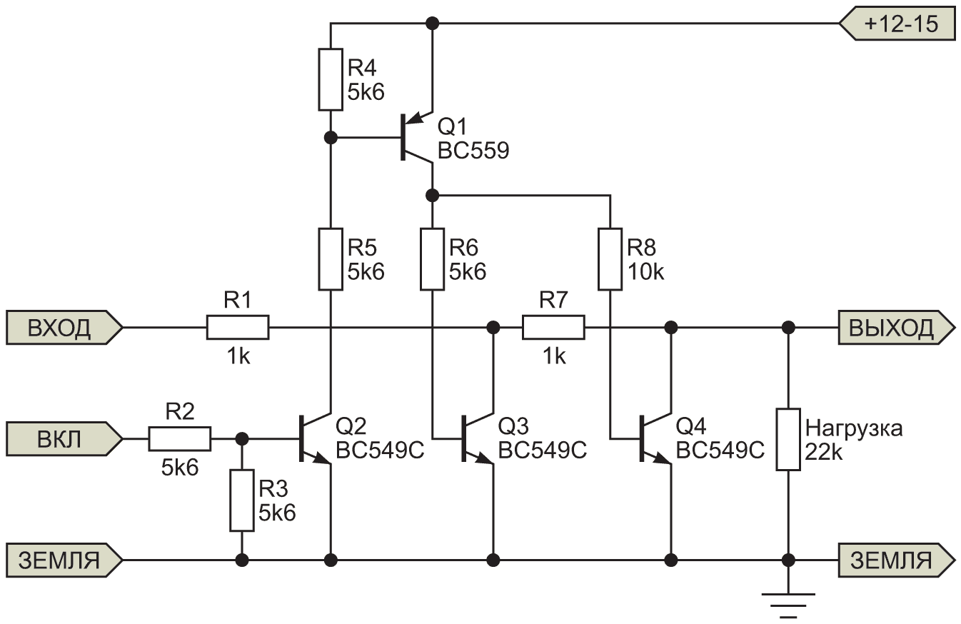

Если требуется большее затухание, просто используйте два транзистора, разделенных еще одним сопротивлением (Рисунок 2). В отличие от реле, этот транзистор, закорачивающий напряжение сигнала, должен иметь некоторое последовательное сопротивление, поскольку транзисторы не способны закоротить низкоомный выход типичного предусилителя без сильной «протечки» сигнала, который будет сильно искажен. Одиночный транзистор обеспечит ослабление около 46 дБ, но удвоение количества транзисторов, как показано ниже, увеличит это значение до 90 дБ – по крайней мере, в теории. Вы, конечно, можете ожидать, что конечным результатом будет по-настоящему хорошо ослабленный сигнал.
Схема отключения сигнала переменного тока на двух транзисторах.
Рисунок 2. Схема отключения сигнала переменного тока на двух транзисторах.
Источник управляющего напряжения (от +12 до +15 В) не должен быть каким-то особенным и обычно представляет собой шину питания предусилителя или другого устройства, которому требуется схема отключения звука. Если в ней есть небольшие пульсации или шумы, часть из них может быть передана на выход при включении закорачивающего транзистора (транзисторов), но любой шум будет сильно ослаблен, поэтому обычно его совершенно не слышно. Переключение происходит практически мгновенно – схема не обеспечивает возможности постепенного или «мягкого» переключения. Сигнал на выходе либо есть, либо нет – промежуточного состояния не существует.

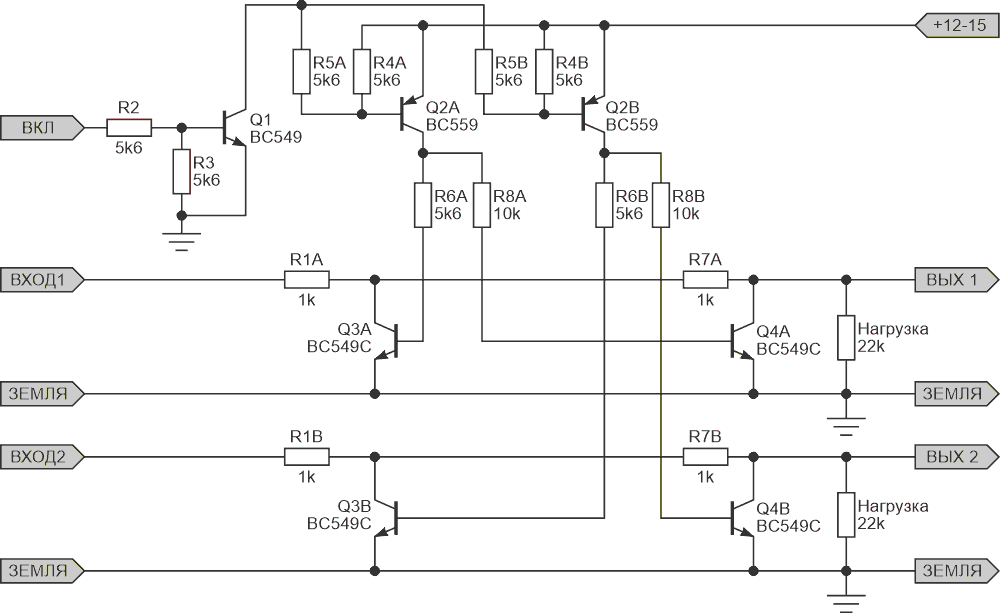

Полная схема для двух каналов показана на Рисунке 3. В ней используется то же управляющее напряжение от транзистора Q1. Предусмотрены раздельные коммутаторы управляющего напряжения (Q2A/B), чтобы предотвратить любые возможные перекрестные связи между каналами. Можно использовать один транзистор, а резисторы R6A/B и R8A/B просто объединить, но тогда при некоторых условиях могут возникнуть перекрестные искажения. При небольшой стоимости транзистора и пары резисторов экономить не стоит. Все резисторы могут быть стандартными 5%-ными углеродными пленочными – точность не нужна. Для снижения шума до минимально возможного уровня резисторы на пути прохождения сигнала (R1A/B и R7A/B) можно заменить металлопленочными.
Полная схема отключения сигнала переменного тока в двух каналах.
Рисунок 3. Полная схема отключения сигнала переменного тока в двух каналах.
Чтобы отключить сигнал, достаточно подать положительное напряжение на клемму «ВКЛ».Чтобы гарантировать полное включение транзисторов Q2A/B, базовый ток транзистора Q1 должен быть не менее 0.5 мА, поэтому сопротивление резистора R2 выбрано равным 5.6 кОм (при условии, что переключающее напряжение составляет 5 В или более). Если напряжение ниже, то сопротивление резистора R2 следует уменьшить. Например, при напряжении питания 3.3 В, используемом в некоторых микроконтроллерах, сопротивление R2 должно быть около 2.2 кОм. Это значение может быть увеличено для более высоких напряжений, но показанное сопротивление вполне безопасно при напряжениях до 15 В.
Если ваша вспомогательная схема для активации отключения звука обычно притягивает свой выход к земле (например, выход с открытым коллектором микроконтроллера или другой логической схемы), то транзистор Q1 можно исключить, но резисторы R5A и R5B необходимо сохранить! Убедитесь, что источник сигнала позволяет подтягивать уровни своих выходов выше напряжения питания логики, иначе схема будет включена постоянно.
Помните, что коллекторы транзисторов Q2A/B не должны соединяться ни с чем другим в схеме – они должны быть плавающими. Вы увидите, что резисторы между базами и эмиттерами транзисторов Q3A/B или Q4A/B отсутствуют, поскольку их добавление приведет к грубым искажениям при любом уровне сигнала, превышающем в пике 0.6 В. Даже при сопротивлении 1 МОм искажения увеличатся как минимум в 10 раз!

  • На рисунке 2 ошибка, с коллектора Q2 на резистор R5 должно идти не пересекаясь с входом (R1-R7). Иначе будет условно рабочей, уровень сигнала на выходе зависит от входного сигнала. т.е. при низком уровне - более сильно прикрывается. И штатно будет сигнал зашунтирован транзисторами Q3,Q4.
  • Спасибо, zelya, в ближайшее время ошибку исправим.
