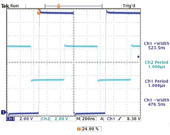

При выполнении теста к выводам источника питания кварцевого генератора был подключен измерительный усилитель (AD8220) с единичным усилением для измерения стабильности источника питания во время фронтов тактовых импульсов. Встроенные в плату контрольные точки (TP) для подключения осциллографа предотвращают значительные выбросы и звон на быстрых фронтах смещенных по уровню тактовых импульсов и сигналов компаратора (Рисунок 3).
Канал CH1 - выход дискретного компаратора LM359, а CH2 - входной тактовый сигнал со смещенным уровнем; их базовые линии совпадают друг с другом.
Рисунок 3. Канал CH1 – выход дискретного компаратора LM359, а CH2 –

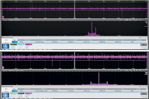

Для генерации данных и графиков из файлов .isf, собранных осциллографом MSO, использовалось приложение TekScope, и данные были обработаны для определения стандартного отклонения и пикового джиттера. На основе полученных выборок 3998 тактовых импульсов была построена гистограмма, которая была объединена с результатами, полученными с помощью приложения (Рисунок 4). Верхняя диаграмма представляет собой зависимость измеренного периода от времени и показывает, что в данных в случайные моменты времени выборки произошло несколько всплесков; они приведут к появлению «выбросов» на гистограмме (вторая диаграмма).
В объединенных результатах, полученных с помощью приложения Tektronix «TekScope Anywhere», верхняя диаграмма представляет собой входные тактовые импульсы вместе с их гистограммой (стандартное отклонение входного тактового сигнала составляет 14.4 пс), а нижний график показывает выходной сигнал компаратора и его гистограмму (стандартное отклонение выходного сигнала компаратора составляет 27.1 пс).
Рисунок 4. В объединенных результатах, полученных с помощью приложения Tektronix
Измеренные характеристики джиттера компаратора – всего 23 пс с.к.з. в пределах одного стандартного отклонения при частоте входных тактовых импульсов 1 МГц – превзошли расчетные ожидания. Они были определены с помощью следующей формулы, время в которой указывается в пикосекундах (характеристики джиттера осциллографа не включены):
