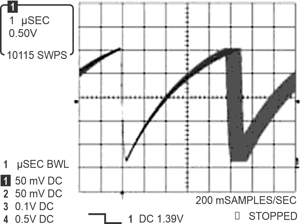

Конденсатор C2 блокирует постоянную составляющую пилообразного напряжения на конденсаторе C3, подаваемого на вход программирования частоты микросхемы UCC3813. Ток, вводимый в этот вход во время его положительных значений, добавляется к зарядному току конденсатора CT, тем самым увеличивая рабочую частоту контроллера IC1. Во время отрицательных значений инжектируемого сигнала часть зарядного тока СТ исчезает, что снижает рабочую частоту контроллера. Влияние вводимого сигнала на зарядку конденсатора CT показано на Рисунке 2. Резистор R4 управляет величиной вводимого тока. Уменьшение сопротивления R4 увеличивает диапазон качания рабочей частоты вокруг ее номинального фиксированного значения. Частота колебаний инжектируемого тока, которая задается конденсатором C3, управляет скоростью качания частоты.
Внешний генератор управляет зарядкой времязадающего конденсатора.
Рисунок 2. Внешний генератор управляет зарядкой времязадающего конденсатора.

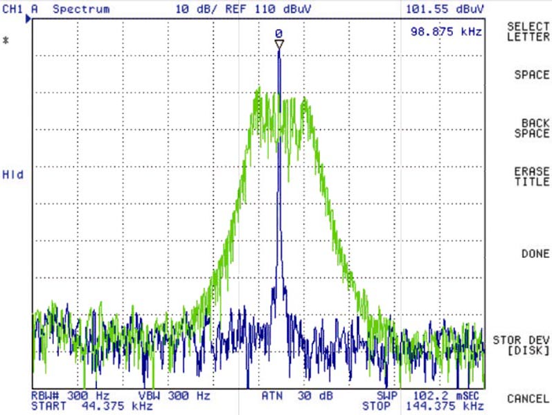

На Рисунке 3 показаны результаты дифференциальных измерений тока электромагнитных помех (1 дБмкВ = 1 дБмкА) до и после добавления генератора сдвига частоты. Такая конструкция легко обеспечивает снижение на 10 дБмкА при полосе качания 12 кГц. Более широкая полоса качания дополнительно снижает электромагнитные помехи, но в пульсациях выходного напряжения преобразователя может стать заметной частота модуляции. Также желательно сделать форму инжектируемого пилообразного напряжения максимально линейной, чтобы минимизировать время нахождения частоты переключения импульсного преобразователя вблизи предельных значений. Нелинейность может привести к появлению двух пиков на спектре помехи. Необходимо следить за тем, чтобы схема не работала на частотах ниже предельных для данного преобразователя, иначе может произойти насыщение индуктивных компонентов. Эта схема демонстрирует недорогой подход к снижению кондуктивных помех, не занимающий много места на печатной плате.
Электромагнитные излучения обратноходового преобразователя различаются при наличии и отсутствии внешней модуляции.
Рисунок 3. Электромагнитные излучения обратноходового преобразователя
