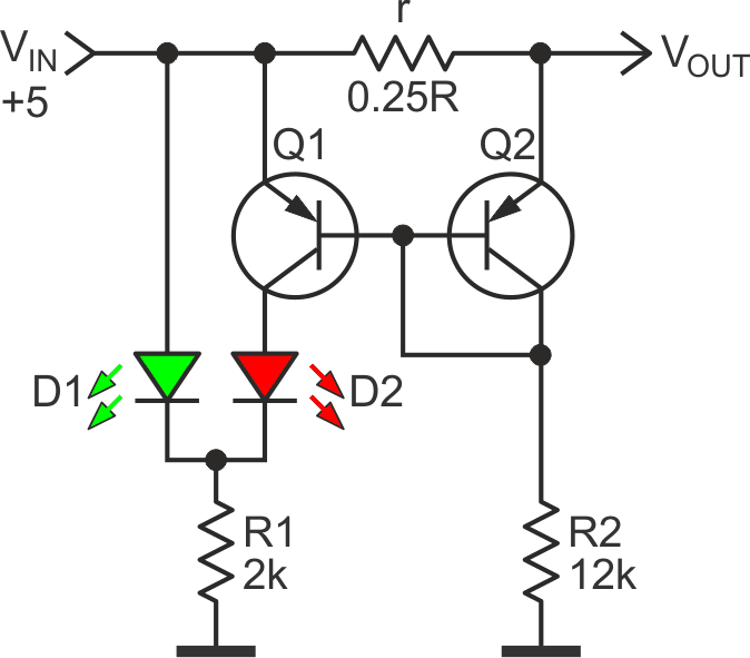

Практически ни один настенный блок питания не имеет индикатора, показывающего, потребляет ли нагрузка ток или нет.
Похоже, что этот недостаток был замечен не только мной: однажды я увидел решение, показанное на Рисунке 1.
Индикатор для настенного блока питания, показывающий, потребляет ли нагрузка ток или нет.
Рисунок 1. Индикатор для настенного блока питания, показывающий,
Но дело в том, что схема была неработоспособна – на плате были только места для транзистора, светодиода и резисторов, а самих элементов не было. Легко объяснить, почему: падение напряжения база-эмиттер составляет около 0.7 В, или 15% от выходного напряжения этого 5-вольтового устройства. Такой монитор (Рисунок 1) можно было бы использовать лишь при выходном напряжении 12 В или выше (24 В).
Схема на Рисунке 2 исключительно хороша для низких напряжений, порядка 3 – 9 В, и для токов, превышающих примерно 50 мА.
Схема контроля тока для настенного блока питания, подходящая для напряжений от 3 до 9 В и токов более 50 мА.
Рисунок 2. Схема контроля тока для настенного блока питания, подходящая
Она дает возможность не только контролировать выходной ток более эффективно (в 30 раз); двухцветный светодиод позволяет оценивать величину тока и указывает на включенное состояние устройства. Конечно, светодиоды могут быть и раздельными.
Что касается Q1 и Q2: подойдет любой маломощный p-n-p транзистор с достаточно высоким коэффициентом передачи тока, например, BC560.

  • У схемы есть одна особенность о которой умолчал автор. Когда нет тока нагрузки через красный светодиод все равно течет ток около 370мкА (транзисторы образуют токовое зеркало, величина тока которого задана резистором 12к). Для суперяркого светодиода этого вполне достаточно чтобы заметно светиться, хотя возможно с двухцветным будет не так заметно - зеленый будет забивать слабо светящий красный. И еще в таком каскаде лучше использовать согласованную пару транзисторов, например DMMT3906W.

  • [b]Alexandr111[/b], Тут кстати по схеме автора можно вместо светодиодов поставить двойной оптрон с транзисторным выходом. Примерно с током срабатывания 5 ма по входному ИК диоду. А выход оптрона уже на усмотрения разработчика. Вот вам одновременно и защита будет. И эти микроамперы пофигу будут. Оптроны на таких токах по входу не работают.
  • Вот работа этой схемы. Токовое зеркало BCV62C.
  • Вообще мне понравилась эта схема монитора включения нагрузки. Проверил вчера вечером в железе ее. Там хорошая регулировка тока изменением номинала резистора R3 на моей схеме выше. По яркости свечения красного светодиода можно видеть повышение тока в нагрузке или понижение. От 49 ма - 5а. Ток при этом на красном светодиоде изменяется от 1ма - 8ма. Я ставил миниатюрный но яркий светодиод. Марку не видно на нем. Если поставить оптрон на 5ма по фотодиоду то прекрасная защита получиться. Да и схемка очень простая.
  • Тесты этой схемы :
  • Извините. Не те тесты выложил. Вот окончательный вариант монитора.
  • У вас зеленый светодиод не туда подключен. Фишка схемы автора в том, что при увеличении тока нагрузки зеленый плавно гаснет и плавно загорается красный. Ну а герконы конечно хорошо, но это всетаки механика, оптимально там где нужен сухой контакт или на СВЧ. Тут это не нужно, а для защиты можно поставить просто предохранитель с самовосстановлением.
  • Не понял насчет зеленого светодиода. Это индикатор напряжения входа на какое то устройство. За счет чего он будет плавно гаснуть ? А вот красный в моей последней схеме ниже тока нагрузки 300ма начинает плавно гаснуть. Ток линейно уменьшается. Что касается схемы токового реле на герконе - то тут просто намоткой нужным сечением провода делают токи срабатывания от 150ма и до хоть 100а. Главное нужные токи. Это вообще делалось давно когда еще про предохранители с самовосстановлением не знали. Кстати эти предохранители не надежны. Сейчас у меня есть небольшие автоматы размером 2см на 3см. Они работают с низкими напряжениями. Однако минимальный фиксированный ток срабатывания 1.2 а. Ниже нет. Они имеют и тепловую инерционную защиту и защиту от кз. Это если их на моторчики небольших напряжений ставить. Например механический вал ротора где то заклинил при работе - срабатывает тепловая защита внутри. Вообщем все как в сетевых больших автоматах. Кстати у меня есть и обычные стеклянные предохранители на токи 100 и 150 ма. Покупал когда то для цифровых мултиметров.
  • В этой схеме еще резистором R4 можно сдвигать уровень тока на красном светодиоде от тока нагрузки. Делать уменьшение тока светодиода с любого уровня. Попозже попробую все таки с оптронами в программе сделать выход. Сейчас занят по работе. Тут еще одна штука в Мультисиме. Светодиоды в ней не шимируются. У них точно выставлен например ток 5ма на зажигание. Ток включения можно установить любой. Ниже он просто гаснет. Выше дал ток на 5ма от заданного то он просто разрывается. Моделирование надо при этом перезапустить. То есть у него нет плавного выключения по яркости.
  • Когда управляющий красным светодиодом транзистор открыт, диоды оказываются включены параллельно, а т.к падение на красном светодиоде ниже чем на зеленом, последний гаснет. Это по схеме автора.
