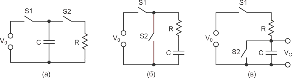

На Рисунке 1а показан простой способ формирования импульса постоянной энергии. Конденсатор C заряжается до начального напряжения V0, накапливая ½CV02 джоулей. Затем он разряжается через нагрузку. Импульс имеет постоянную энергию, которая не зависит от RL.
Импульсы постоянной энергии.
Рисунок 1. Импульсы постоянной энергии.
У такого простого подхода есть недостатки. Во-первых, он расточителен. Для того чтобы зарядить конденсатор энергией ½CV02 джоулей, еще ½CV02 джоулей придется потерять (подробности см. в Приложении). Схема на Рисунке 1б решает эту проблему – все резистивные потери теперь происходят в нагрузке.
Но следует отметить, что распределение мощности импульса весьма неравномерно. Около 63.2% энергии поступает в течение первого интервала ½τ (τ = RL·C; энергия, теряемая в нагрузке, увеличивается в два раза быстрее, чем повышается напряжение, отсюда и коэффициент ½). Для следующих 36.1% энергии требуется еще ½·4τ, что эквивалентно всего лишь примерно 1/7 средней мощности первого интервала ½τ. Неравномерное распределение мощности ограничивает максимальную мощность, которую может контролировать схема. Для передачи оставшихся 0.67% энергии потребуется бесконечное время. На практике этим пренебрегают, что ограничивает точность.
Однако, как показано на Рисунке 1в, можно прерывать зарядку после того, как напряжение на конденсаторе достигнет определенного порогового значения VC. Энергия, рассеиваемая в нагрузке, равна CVC·V0 – ½CVC2 и снова не зависит от величины RL (см. вывод в Приложении).
