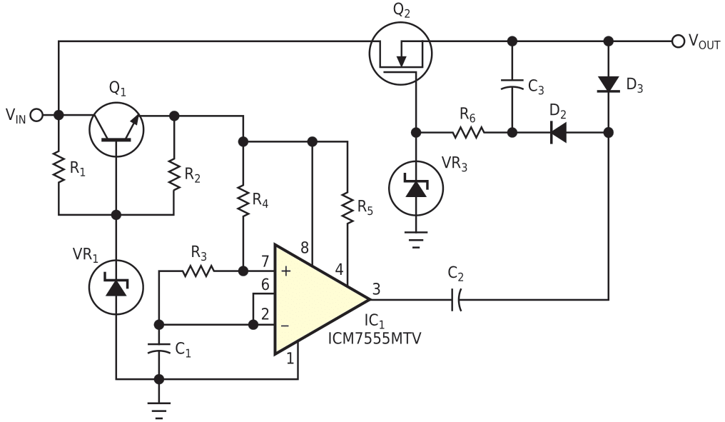

Схема на Рисунке 1 представляет собой квазилинейный регулятор. Для входных напряжений, превышающих уровень, задаваемый стабилитроном VR3, она работает как истоковый повторитель. При входных напряжениях ниже заданного уровня проходной элемент Q2 работает как насыщенный переключатель. Схема состоит из генератора, зарядового насоса и линейного регулятора. Линейный регулятор, состоящий из элементов Q1, R1, VR1 и R2, управляет зарядовым насосом, состоящим из элементов C2, D2, D3 и C3. При входных напряжениях, превышающих напряжение пробоя стабилитрона VR1, зарядовый насос вырабатывает напряжение, равное выходному напряжению линейного регулятора. Для входных напряжений, меньших напряжения пробоя VR1, выходное напряжение равно VOUT = VIN – IOUTRON, где RON – сопротивление канала открытого транзистора Q2. При входном напряжении, превышающем напряжение пробоя стабилитрона VR3 примерно на 3 В, R6 и VR3 рассеивают энергию, накопленную зарядовым насосом. В этом режиме схема работает как истоковый повторитель, и ее выходное напряжение примерно на 3 В ниже напряжения пробоя стабилитрона VR3. Схема рассеивает минимальную мощность. В переходных режимах мощность, рассеиваемая транзистором Q2, определяется током нагрузки.
Эта схема ограничивает переходные напряжения и рассеивает минимальную мощность.
Рисунок 1. Эта схема ограничивает переходные напряжения и рассеивает минимальную мощность.
