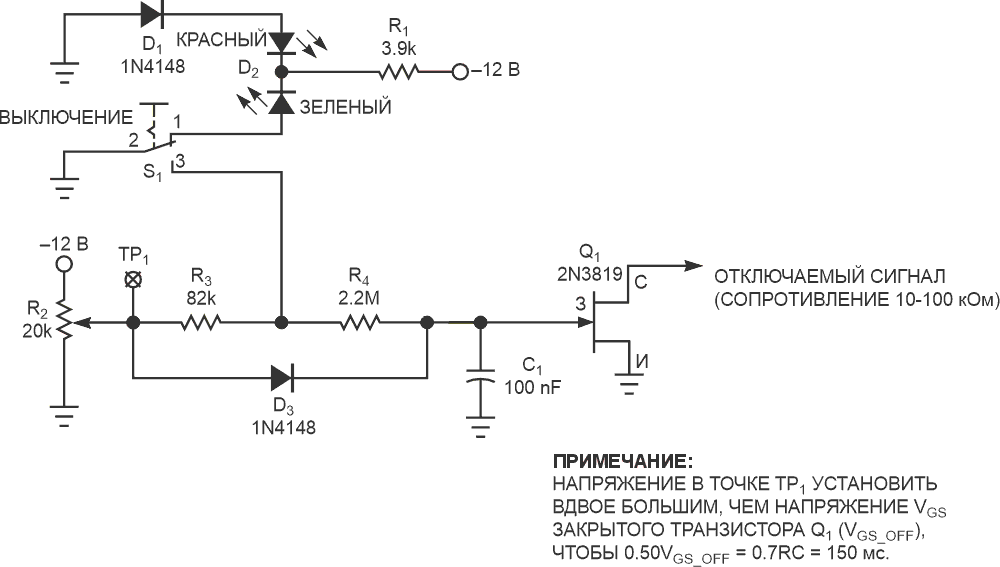

Схема на Рисунке 1, подключаемая к сигнальной линии аудиоусилителя, добавляет функцию бесшумного включения/выключения питания. Элементы R4, C1 и полевой транзистор с p-n переходом Q1 бесшумно заземляют сигнал на 100-200 мс при замыкании или отпускании кнопки S1. Удвоенное напряжение отсечки VGS_OFF транзистора Q1, установленное потенциометром R2, делает времена включения и выключения примерно равными. Резистор R2 и диод D3 быстро разряжают конденсатор C1 и, отрывшийся транзистор шунтирует сигнал во время выключения питания.
Эта простая схема, подключаемая к сигнальной линии аудиоусилителя, добавляет функцию бесшумного включения/выключения питания.
Рисунок 1. Эта простая схема, подключаемая к сигнальной линии аудиоусилителя, добавляет функцию бесшумного
Чтобы этот процесс работал, напряжение сигнального пути должно оставаться стабильным и составлять примерно треть от нормального напряжения питания – в данном примере ниже ±4 В. После этого транзистор Q1 может завершить отключение звука. Использование в качестве Q1 транзистора PN4392 с более строго нормированными характеристиками может смягчить это требование и позволить отключать сигналы более низкоомного источника. Резистор R3 отвязывает переключатель S1 от потенциометра R2, чтобы исключить влияние диода D3 на время выключения сигнала. Нормально замкнутый контакт S1, резистор R1 и двухцветный светодиод D2 обеспечивают световую индикацию режимов работы. D1 повышает пороговое напряжение включения красного светодиода, чтобы при нормальной работе усилителя светился зеленый светодиод. Без этого диода загорался бы красный светодиод.
Такая схема делает ненужным использование более дорогого двухполюсного двухпозиционного переключателя, обеспечивает непрерывную световую индикацию состояния переключателя S1 и снижает уровень помех за счет меньших колебаний тока светодиода [1] и [2].
