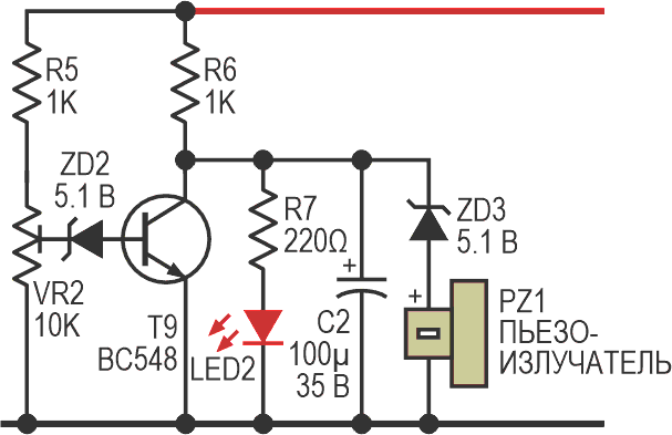

Схема индикации низкого заряда батареи
Схема индикации низкого заряда батареи состоит из транзистора T9, потенциометра VR2, стабилитрона ZD2, резисторов R5, R6 и R7, светодиода LED2 и конденсатора C2 (Рисунок 2). При полной нагрузке (не более 1000 Вт), подключенной к выходу инвертора, на схему индикации низкого заряда батареи от BAT1 подается напряжение питания 12 В.
Схема индикации низкого заряда батареи.
Рисунок 2. Схема индикации низкого заряда батареи.
При этом напряжение на нагрузке составляет 230 В AC. В этот момент отрегулируйте потенциометр VR2 таким образом, чтобы стабилитрон ZD2 и транзистор T9 открылись, и напряжение на коллекторе T9 понизилось до 0.7 В, чтобы светодиод LED2 оставался выключенным.
Если напряжение питания падает ниже 10.5 В, напряжение на нагрузке снижается с 230 В до 210 В.
При этом стабилитрон ZD2 и транзистор T9 перестают проводить ток, и, соответственно, напряжение на коллекторе увеличивается примерно до 10.5 вольт, а светодиод LED2 загорается, указывая на низкое напряжение батареи.
Одновременно пьезоизлучатель PZ1 издает звуковой сигнал, указывающий на низкий заряд батареи.

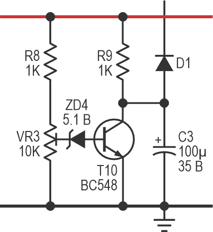

Схема отключения при низком заряде батареи
Многократный разряд батареи до нуля сокращает срок ее службы. Схема отключения при низком заряде батареи состоит из транзистора T10, потенциометра VR3, стабилитрона ZD4, резисторов R8 и R9, конденсатора C3 и диода D1 (Рисунок 3).
Схема отключения при разряде батареи.
Рисунок 3. Схема отключения при разряде батареи.
Отрегулируйте потенциометр VR3 таким образом, чтобы при напряжении на нагрузке выше 200 вольт стабилитрон ZD4 и транзистор T10 начали проводить ток.
Напряжение коллектора T10 в этом случае составляет около 0.7 вольт, и, следовательно, тиристор (SCR1) будет закрытым.
Но если напряжение на нагрузке опустится ниже 200 вольт, стабилитрон ZD4 и транзистор T10 закроются, напряжение на коллекторе T10 увеличится, и тиристор откроется.
Как только тиристор начинает проводить ток, напряжение питания IC1 (CD4047) падает до 0.7 вольт, микросхема перестает генерировать импульсы, и инвертор автоматически выключается. В таком состоянии тиристор остается открытым.
Нижний порог отключения инвертора можно установить на уровне 170 вольт в расчете на ламповую подсветку, вентилятор и т.д. Тогда лампа и вентилятор не будут выключаться, пока напряжение не опустится ниже 170 вольт.

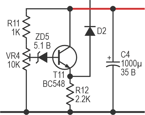

Схема отключения при отсутствии нагрузки
Если к выходу инвертора не подключена нагрузка, выходное напряжение составляет 270–290 вольт. Это напряжение воспринимается вторичной обмоткой 0–12
В трансформатора инвертора X1, которая подключена к цепи отключения при отсутствии нагрузки, состоящей из стабилитрона ZD5, транзистора T11, потенциометра VR4, резисторов R12 и R11 и конденсатора C4 (Рисунок 4).
Схема отключения при отсутствии нагрузки.
Рисунок 4. Схема отключения при отсутствии нагрузки.
При отсутствии нагрузки напряжение на обмотке 12 В также увеличивается. Это напряжение выпрямляется двухполупериодным мостовым выпрямителем, состоящим из диодов D3–D6, фильтруется конденсатором C4 и подается на транзистор T11.
Отрегулируйте потенциометр VR4 таким образом, чтобы при повышении напряжения инвертора выше 250 вольт стабилитрон ZD5 и транзистор T11 начали проводить ток. Это увеличивает напряжение на эмиттере, из-за чего тиристор SCR1 срабатывает и выключает инвертор. При подключении надлежащей нагрузки инвертор включится автоматически.

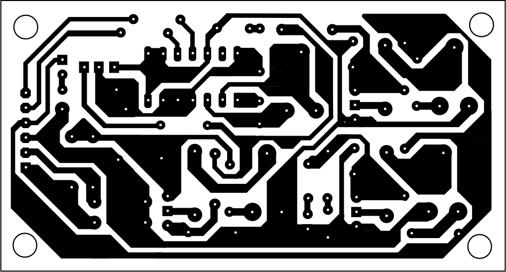

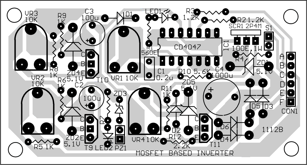

Конструкция печатной платы синусоидального инвертора
Односторонняя печатная плата схемы синусоидального инвертора показана на Рисунках 5 и 6.
Печатная плата схемы синусоидального инвертора.
Рисунок 5. Печатная плата схемы синусоидального инвертора.
Размещение компонентов на печатной плате.
Рисунок 6. Размещение компонентов на печатной плате.
На печатной плате предусмотрен разъем CON1 для внешнего подключения банков MOSFET и трансформатора. Контакты разъема CON1 от A до F также обозначены на схеме.
Соберите схему на печатной плате, так как это экономит время и сводит к минимуму ошибки при монтаже. Тщательно установите компоненты и дважды проверьте, не допущены ли ошибки. MOSFET следует монтировать на радиаторы, используя слюдяные прокладки в качестве изоляторов между ними.
Подключите клемму питания 24 В непосредственно к среднему отводу первичной обмотки трансформатора, который выдерживает ток более 50 ампер при мощности 1000 Вт.
Величина тока зависит от приложенной нагрузки. Для включения и выключения инвертора нет необходимости устанавливать выключатель в сильноточную цепь. Инвертор можно включать и выключать с помощью слаботочного переключателя S1.

  • Раскачка затворов полевиков 5-ю Вольтами через резисторы 1,2кОм, да ещё и с предложением зашунтировать их (затворы) конденсаторами на 2,2мкФ - загон их (полевиков) в неконтролируемый линейный режим. И это при заявленной мощности в 1кВт! Расписана несущественная муть, а, например, каким образом формируется синусоида на выходе - вскользь и ни о чём. Одно только подключение пьезоизлучателя, который никогда не будет работать (догадайтесь почему), что уже должно насторожить, говорит о компетенции "разработчика". Здесь оригинальная статья с комментами, где он попросту отмораживается на вопросы, заданные по существу: https://www.electronicsforu.com/electronics-projects/hardware-diy/sine-wave-inverter-circuit Там же нашёлся горемыка, который повёлся и попытался изготовить "это" (цитирую): "Я построил эту схему без системы зарядки. Но некоторые МОП-транзисторы всегда перегорают. Предполагаю, что это происходит из-за обратной ЭДС трансформатора. Каков наилучший способ защитить моп-транзисторы от повреждений?" Искренне сочувствую, чувак. Тебя развели! "Радиолоцман", будучи когда то авторитетным изданием, скатился ниже некуда, постя всё подряд без анализа и разбора, а погоня за дешёвым пиаром упразднила самые главные критерии - достоверность и работоспособность опубликованного. Да, понятно, что нужно как то держаться на плаву, а выкладывать нечего. Но не откровенный же шлак! Конечно, проскальзывают и достойные внимания предложения, но в последнее время это такой мизер, который тут же утопает в огромной зловонной выгребной яме. Горестно наблюдать за этим ...
  • Учел что Piezo buzzer (Активный зуммер) это излучатель с генератором?
  • Очень сложно? А если на пальцАх?!: R7 с LED2 прессанут R6, притормозив напругу на C2 прим. до 3,5 Вольт (бОтало гонит про 10,5), из которых для PZ1, идущего паровозом с ZD3, ни крохи с общака не упадёт.
  • Ботать по фене это не для меня. :)
  • "Частота излучаемого звука активного зуммера составляет значения 2,5 кГц +/- 300Гц. Напряжение питания для пищалки варьируется от 3,5 до 5 В."
  • "|Vgs(th)|ⓘ - Maximum Gate-Threshold Voltage: 4 V"
