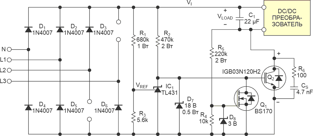

Некоторые промышленные приложения требуют питания маломощного DC/DC преобразователя от трехфазного источника с возможным межфазным напряжением 200 или 400 В. Кроме того, клемма нейтрального провода источника переменного тока может быть недоступна для подключения, что вынуждает использовать фазные линии, а значит, более высокое входное напряжение. В одной или двух фазах могут возникать неисправности, и в некоторых приложениях требуется, чтобы источник питания все равно продолжал работать. Чтобы решить эти проблемы, можно использовать неуправляемый выпрямитель и конденсатор для преобразования трехфазного переменного напряжения в постоянное, но это напряжение может превышать максимальное входное напряжение, поддерживаемое стандартным преобразователем. Трудно найти DC/DC преобразователь для таких постоянных напряжений, которые обычно составляют 564 В или больше.
Для снижения напряжения до уровня, стандартного для автономных DC/DC преобразователей, в трехфазном выпрямителе используются коммутируемый IGBT и конденсатор.
Рисунок 1. Для снижения напряжения до уровня, стандартного для автономных DC/DC преобразователей, в трехфазном
Схему на Рисунке 1 можно использовать для получения постоянного напряжения более низкого, чем заданное значение, установленное соотношением сопротивлений R1 и R3. Для указанных на рисунке номиналов это значение составляет приблизительно 340 В пик-пик при линейном трехфазном напряжении 400 В с.к.з. или выше. Это значение можно получить от двух или трех фаз с нейтральным проводом или без него, а также от одной фазы с нейтральным проводом. В этой схеме отсутствуют два диода, типичных для трехфазного выпрямительного моста, но имеется пара диодов в нейтральном проводе для получения на сглаживающем конденсаторе C1 напряжений ниже 340 В и возможности и достижения 0 В при первоначальном запуске (Рисунок 2). Если подключается нейтральный провод, его нужно соединить с двухдиодным плечом выпрямителя, чтобы обеспечить 0 В при запуске, однако фазные провода можно подключать произвольно.
В этой схеме отсутствуют два диода, типичных для трехфазного выпрямительного моста, но имеется пара диодов в нейтральном проводе для получения на сглаживающем конденсаторе C1 напряжений ниже 340 В и возможности и достижения 0 В при первоначальном запуске.
Рисунок 2. В этой схеме отсутствуют два диода, типичных для трехфазного выпрямительного моста,
Параллельный регулятор IC1 работает как компаратор. После первоначального запуска, всякий раз, когда мгновенное выпрямленное напряжение VI превышает 340 В, напряжение между опорным и анодным выводами IC1 становится выше, чем его внутреннее опорное напряжение 2.495 В, что снижает напряжение между анодом и катодом примерно до 2 В и выключает транзистор Q2. Если выпрямленное напряжение ниже 340 В, микросхема IC1 не проводит ток.
Таким образом, транзистор Q2 открывается смещением на резисторе R2, подключая сглаживающий конденсатор C1 и DC/DC преобразователь к выпрямителю.
При включении, если конденсатор C1 полностью разряжен, и мгновенное выпрямленное напряжение превышает примерно 50 В, MOSFET Q1 открыт, удерживая биполярный транзистор с изолированным затвором (IGBT) Q2 выключенным; зарядный ток в конденсатор не течет. Если мгновенное значение выпрямленного напряжения меньше напряжения на сглаживающем конденсаторе плюс 50 В, транзистор Q1 выключается, а Q2 открывается, подключая конденсатор и нагрузку к выпрямителю.
Обратите внимание, что, особенно при включении, напряжение коллектор-эмиттер транзистора Q2, равное VI – VLOAD, при его выключении возрастает до больших значений, поэтому резистор R5 должен иметь как можно большее сопротивление и выдерживать мощность около 0.5 Вт. Увеличение сопротивления R5 означает, что придется увеличить и сопротивление R4, что приведет к более медленному выключению транзистора Q1 и, возможно, повлечет за собой сбои при запуске. Необходимо найти практический компромисс между элементами R4, R5 и D8. Учитывая, что стабилитрон D8 ограничивает максимальное напряжение на затворе Q1, его напряжение стабилизации должно быть как можно ближе к пороговому напряжению транзистора, чтобы его выключение падением напряжения на R4 происходило максимально быстро. Хорошим выбором для Q1 является BS170. Чтобы ограничить создаваемые помехи, можно между коллектором и эмиттером транзистора Q2 включить снабберную цепочку, состоящую из элементов R6 и CS.
При фактическом напряжении нагрузки 340 В опорное напряжение регулятора IC1 примерно на 0.5 В выше, чем на его катоде, и входной транзистор начинает проводить ток через переход база-коллектор. Необходимо измерить это катодное напряжение при токе 45 мкА и напряжении 0.5 В, и учесть это значение при расчете новых значений сопротивлений R1 и R3. Модель на Рисунке 2 не учитывает эту входную утечку, и переключение, по-видимому, происходит при напряжении 310 В.
