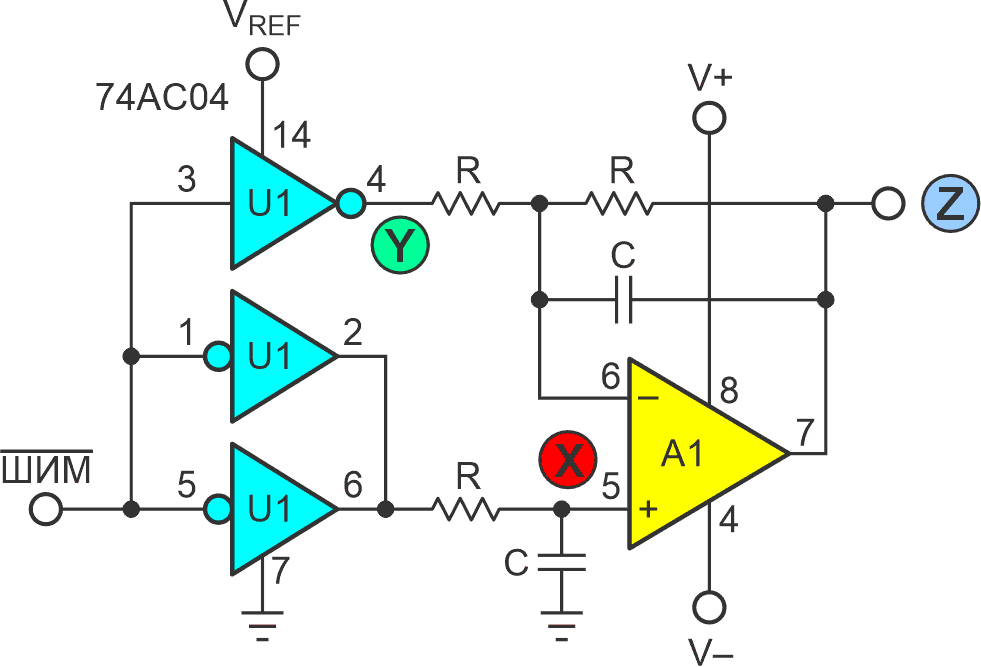

На Рисунке 1 показана лежащая в основе схемы топология, корректирующая нелинейность с помощью TBH (Take Back Half, «Вернуть половину»), которая объясняется в статье «Возврат половины улучшает интегральную нелинейность ШИМ и время установления» [1].
Интегральная нелинейность компенсируется топологией TBH.
Рисунок 1. Интегральная нелинейность компенсируется топологией TBH.
Схема на Рисунке 1 основана на двух дифференциальных соотношениях, которые эффективно вычитают (возвращают обратно) интегральную нелинейность и ослабляют пульсации.
Для частот сигнала, меньших или равных 1/TS (включая постоянное напряжение), где TS – время установления, XC >> R, и
Для частот, бóльших или равных частоте ШИМ (FPWM), XC << R и Z = XRIPPLE – YRIPPLE.

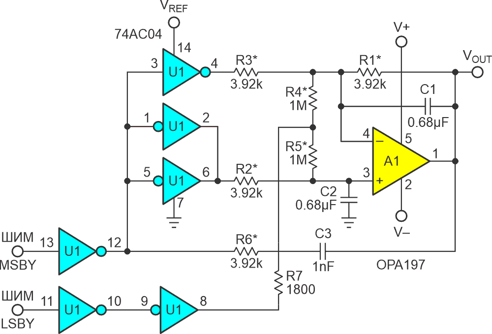

На Рисунке 2 показано, как эти элементы могут быть сложены воедино в надежной схеме 16-битного ЦАП. Вот как это работает.
Рисунок 2. Принцип TBH заключается в суммировании двух 8- битных ШИМ-сигналов в одном 16-битном ЦАП
с выходным напряжением, равным VREF(MSBY+LSBY/256)/256. Резисторы, отмеченные звездочкой,
имеют точность 0.25%. Предполагается, что частота ШИМ (FPWM) составляет примерно 10 кГц.
В качестве входных используются два 8-битных ШИМ-сигнала с частотой повторения порядка 10 кГц; один – для старшего байта (MSBY) результата, а другой – для младшего байта (LSBY). Сигнал MSBY подается на цепочку R2 и R3, а LSBY – на R4, R5 и R7. Отношение сопротивлений резисторов суммирующей цепи
учитывает относительную значимость сигналов ШИМ. Оно также обеспечивает истинную 16-битную (15 ppm) точность преобразования и дифференциальную нелинейность (DNL) при всего лишь 8-битной (2500 ppm) точности согласования резисторов.
Цепочка R6C3 подавляет небольшие наносекундные всплески на выходе усилителя A1, вызванные сверхбыстрыми переключениями на выходах коммутаторов U1, выходящими за пределы произведения коэффициента усиления на полосу пропускания усилителя A1, равного 10 МГц.
Конечная точность преобразования ограничена почти исключительно качеством опорного напряжения 5 В, поэтому это должен быть компонент премиум-класса. Работа источника опорного напряжения (ИОН) немного облегчается (каламбур) тем фактом, что максимальный ток, потребляемый микросхемой U1, составляет скромные 640 мкА, позволяя реализовать истинную 16-битную INL при выходных сопротивлениях ИОН до 0.11 Ом. Максимальная нагрузка на ИОН возникает при коэффициенте заполнения импульсов MSBY (D), равном 50%. При D = 0 и D = 100% нагрузка падает почти до нуля.

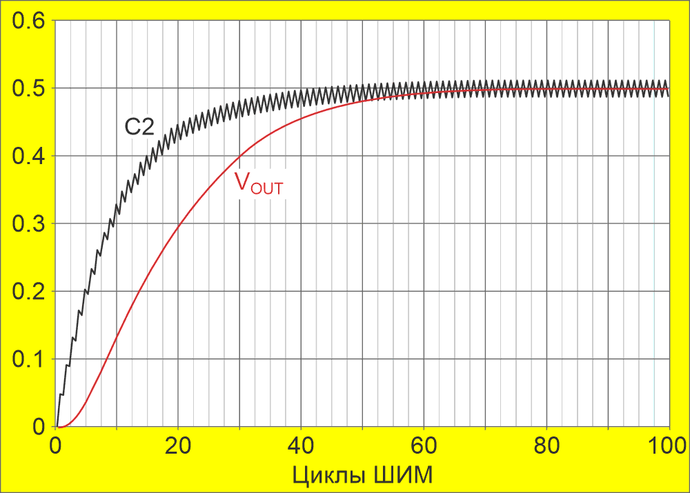

Амплитуда пульсаций также достигает максимума при D = 50%. На Рисунке 3 красная кривая иллюстрирует выходные пульсации и время установления ЦАП.
Время установления, необходимое для достижения полной точности, составляет примерно 100 циклов ШИМ, или 10 мс при частоте FPWM = 10 кГц.
