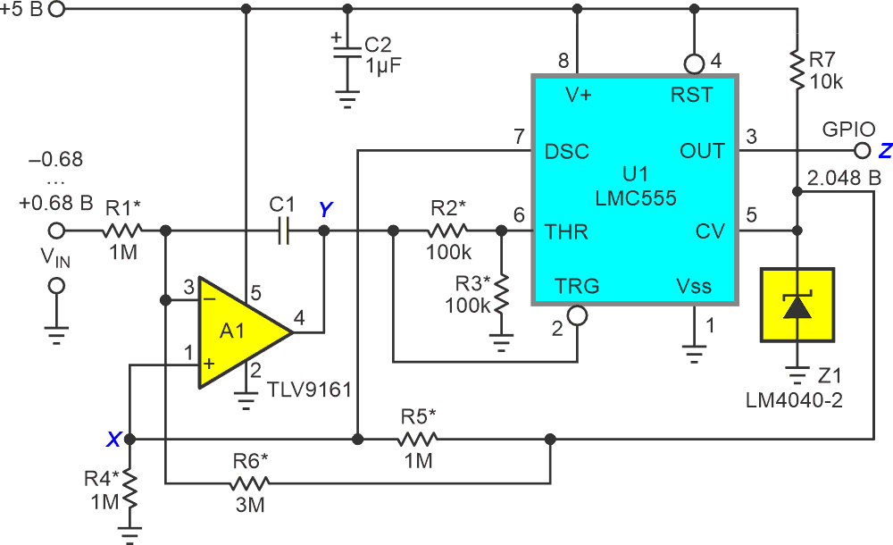

Как видно из Рисунка 1, конструкция начинается со старого знакомого – аналогового таймера 555.
Пять дискретных компонентов составляют схему для линейного программирования регулятора с помощью ШИМ.
Рисунок 1. Операционный усилитель A1 непрерывно интегрирует входящий сигнал VIN, тем самым
минимизируя шумы. Преобразование происходит в чередующихся фазах T– и T+. Отношение
длительностей фаз T–/T+ не зависит от постоянной времени RC, поэтому нечувствительно
к допуску C1 и содержит информацию как о величине, так и о полярности VIN.
Входной сигнал VIN суммируется с напряжением в узле X и накапливается дифференциальным интегратором A1. Цикл преобразования начинается, когда напряжение на выходе усилителя A1 (узел Y) достигает 4.096 В и через делитель R2/R3 повышает напряжение на входе порога (THR) таймера U1 до уровня опорного напряжения 2.048 В, подаваемого от источника опорного напряжения Z1. В результате таймер переключается, и выходом DSC заземляет неинвертирующий вход A1 через делитель R4/R5, выводит ноль на выход GPIO (узел Z), подключенный к входу микроконтроллера, и запускает фазу T–, во время которой происходит линейный спад выходного напряжения A1.
Длительность фазы T– определяется формулой:
где VFS – напряжение полной шкалы. Фаза T– заканчивается, когда напряжение на выходе A1 достигает порогового уровня входа TRG таймера U1, установленного равным 1.024 В с помощью источника опорного напряжения Z1 и внутреннего делителя 2:1 таймера. Подробности смотрите в техническом описании микросхемы LMC555.
Это запускает фазу преобразования T+ с выводом единицы на выход GPIO и выключением выхода DSC таймера U1, в результате чего на неинвертирующий вход A1 подается напряжение 1.024 В, определяемое источником опорного напряжения Z1 и делителем R4/R5. Фаза T+ линейного нарастания напряжения продолжается до тех пор, пока напряжение на выходе A1 не достигнет описанного выше порога VTHR 4.096 В, и не начнется следующий цикл преобразования.
Длительность фазы T+ рассчитывается по формуле:

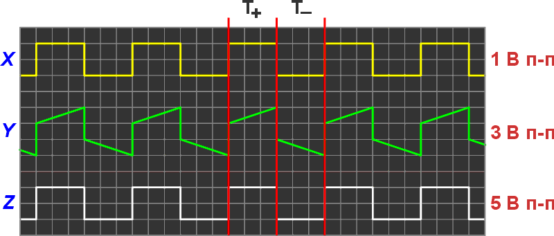

Эта последовательность событий вкратце проиллюстрирована Рисунком 2.
Различные сигналы преобразования в узлах схемы X, Y и Z.
Рисунок 2. Различные сигналы преобразования в узлах схемы X, Y и Z.
Между тем, предполагается, что выход GPIO подключен к соответствующему периферийному счетчику/таймеру микроконтроллера, в котором накапливаются длительности T– и T+ для выбранного разрешения и скорости преобразования. Для последующего вычисления VIN должно подойти что-то между 1 мкс и 100 нс. Это возвращает нас к заявлению об устойчивости к разбросу емкости конденсатора интегратора, которая, возможно, вас интересует.

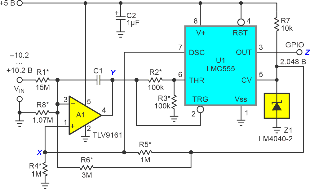

Например, на Рисунке 4 показано значение ±10 В.
Диапазон VIN легко расширить до ±10 В, если вы сможете найти точный резистор 15 МОм.
Рисунок 4. Диапазон VIN легко расширить до ±10 В, если вы сможете найти точный резистор 15 МОм.
Обратите внимание, что для получения сопротивления 15 МОм с использованием стандартных резисторов, вероятно, потребуется составить R1 из последовательной цепочки резисторов.
