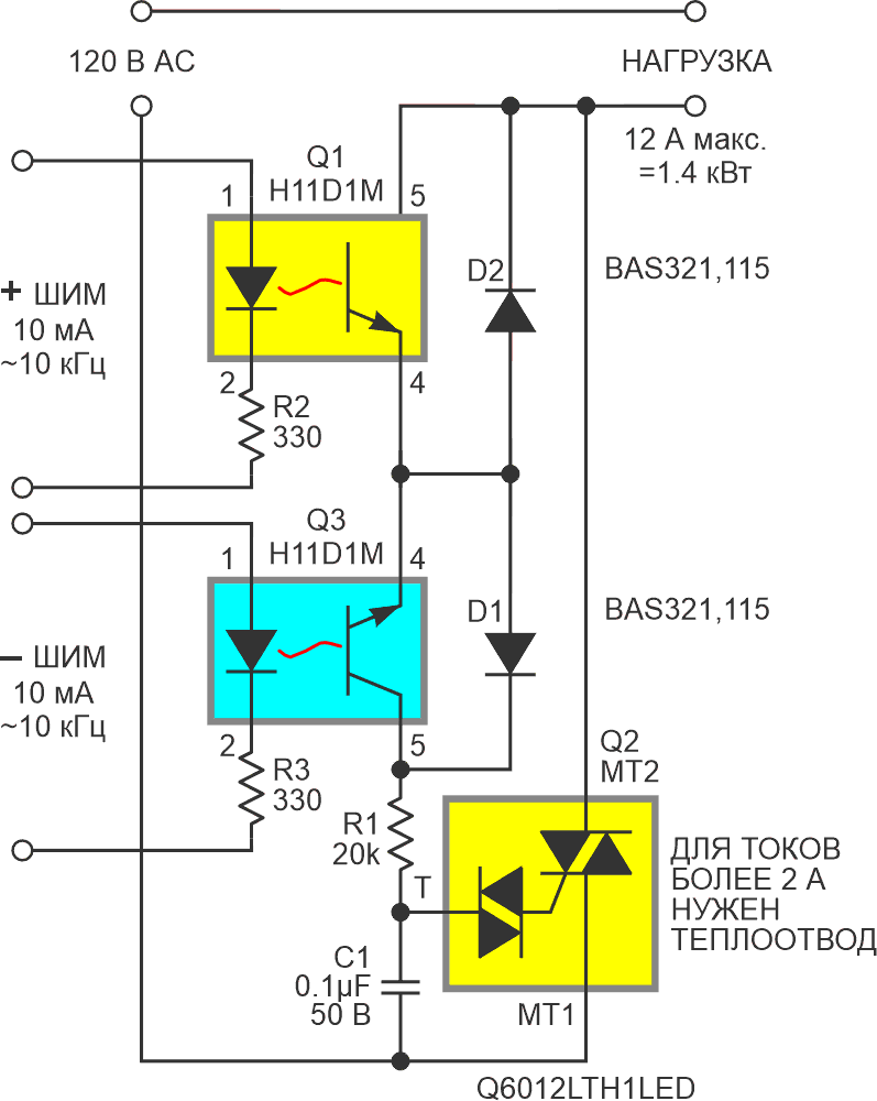

На Рисунке 1 представлено простое решение обеих проблем. В нем реализовано независимое управление фазовыми углами положительного и отрицательного полупериодов с использованием отдельных каналов ШИМ с независимыми постоянными времени срабатывания: одной для положительных полупериодов, другой – для отрицательных. Где:
  • Постоянная времени для положительной полуволны равна R1C1/D+;
  • Постоянная времени для отрицательной полуволны равна R1C1/D–;
  • D – коэффициент заполнения импульсов ШИМ, принимающий значения от 0 до 1.
Q1 и Q3 обеспечивают независимые постоянные времени срабатывания для полуволн противоположной полярности.
Рисунок 1. Q1 и Q3 обеспечивают независимые постоянные времени срабатывания
Используемый метод управления мощностью заключается в изменении фазового угла проводимости с помощью quadrac (двунаправленного тиристора). Он подключен традиционным способом, за исключением того, что оптоизоляторы Q1 и Q3 заменяют обычный ручной потенциометр регулировки фазы. Коэффициент заполнения (D) входного ШИМ-сигнала определяет среднюю проводимость фототранзистора, Диоды D1 и D2 выбирают тот оптоизолятор, который соответствует мгновенной полярности полуволны сетевого напряжения 60 Гц. 300-вольтовый оптрон типа H11D1 имеет типовой коэффициент передачи тока 80%, что требует тока ШИМ-управления порядка 10 мА. Ограничитель тока R2 сопротивлением 330 Ом предполагает использование 5-вольтовой шины питания и низкого выходного сопротивления драйвера. Если какое-либо из этих допущений не выполняется, потребуется корректировка. Частота импульсов ШИМ не критична, но должна быть близка к 10 кГц,
КПД Q2 при полной нагрузке составляет около 99%, но максимальная температура перехода Q2 – всего 110 °C. Поэтому, если ожидаемая среднеквадратичная выходная мощность превышает 200 Вт, целесообразно обеспечить адекватное охлаждение Q2.

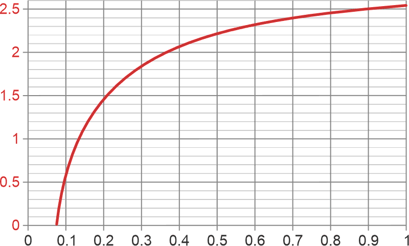

Зависимость угла проводимости тиристора R от коэффициента заполнения ШИМ D, где по оси Y - радианы, а по оси X - безразмерные значения D.
Рисунок 2. Зависимость угла проводимости тиристора R от коэффициента
заполнения ШИМ D, где по оси Y – радианы, а по оси X – безразмерные
значения D.
Регулировки для каждого полупериода охватывают диапазон от верхнего предела при D = 1, когда устанавливается максимальный угол проводимости, составляющий примерно 2.6 радиана, которому соответствуют 95% или 117 В среднеквадратичного выходного напряжения, до нулевой мощности при D = 0. На Рисунке 2 показана приблизительная зависимость между D и углом проводимости R, определяемая формулой

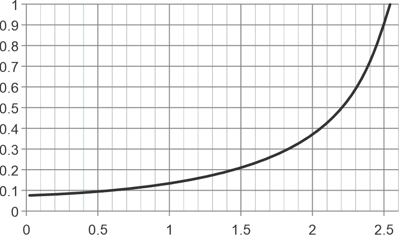

тогда как Рисунок 3 иллюстрирует обратную зависимость
Зависимость коэффициента заполнения ШИМ D от желаемого угла проводимости R. Ось Y - это D, а осm X - радианы.
Рисунок 3. Зависимость коэффициента заполнения ШИМ D от желаемого
угла проводимости R. Ось Y – это D, а осm X – радианы.
